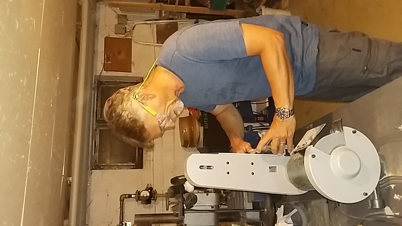

Angefangen habe ich mit „einfachen Stahl „ wie 440 c, c55, c75. Zum Schleifen der Klinge hatte ich mir eine Leere mit Feile gebaut und zum Härten eine Gasesse mit Temperatursensor.
Da ich mittlerweile auf hoch legierten Stahl und CPM umgestiegen bin, habe ich mir einen elektronisch gesteuerten Elektroofen zugelegt. Eine semiprofessioneller Bandschleifer ist auch dazugekommen.

Servus, ja ebenfalls danke für die Bilder, das Messer sieht sehr professionell aus und es ist wirklich hilfreich die Arbeitsschritte zu sehen, da kann man immer etwas neues dazulernen.

Das Messer sieht richtig gut aus und Werkstatt-Einblicke sind auch immer spannend.
