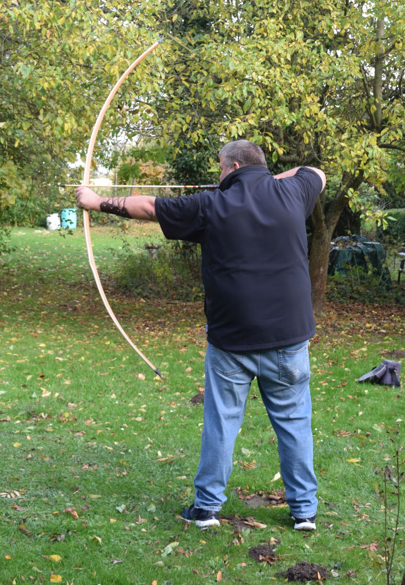

ELB, 52@32"
Und noch einer. Eine Auftragsarbeit, die ich heute noch schnell bei der Übergabe abfotografiert habe. Schießt gut und hat nur ganz leicht Set bekommen. Der Stave war leicht deflex, ca. 1". Die Eibe hat ein wunderschönes Kernholz, weswegen ich ihn gerne zeigen wollte.
Hoffe, er gefällt.
Daten
Länge: 1,9m
Gewicht: 610g
Finish: Schellack
Hoffe, er gefällt.
Daten
Länge: 1,9m
Gewicht: 610g
Finish: Schellack

Re: ELB, 52@32"
Ja wunderschöner Farbkontrast, kommt mit Schellack gut zur Geltung.

Re: ELB, 52@32"
Moin, sieht gut aus. In der Tat ist das ein sehr schönes Holz. Der Tiller gefällt mir.
Das Gewicht ist sehr hoch

Re: ELB, 52@32"
lecker,
sehr schön geworden.. hast da noch Splintholz abgenommen oder war das schon so nen schönes Stück?
alfredle
alfredle

Re: ELB, 52@32"
Danke
Ein paar Ringe sind runtergekommen, so um die 10. Die waren aber ziemlich dünn, ich schätze so 6-7mm Splint habe ich abgenommen.

Ein ordentlicher Bogen isses
