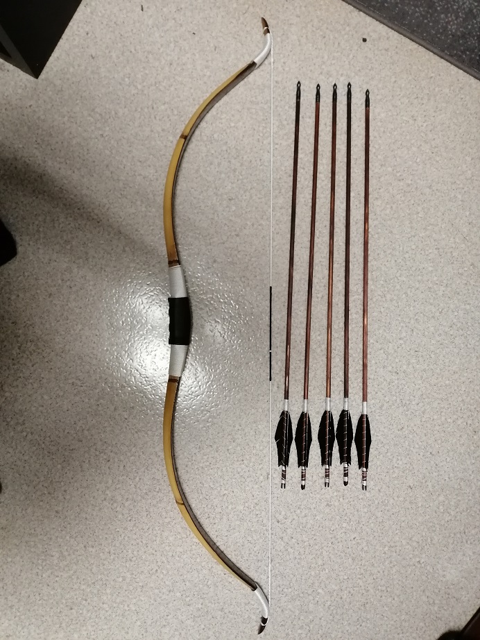

Hey Leute,
hier die Bilder von meinem Bogen:

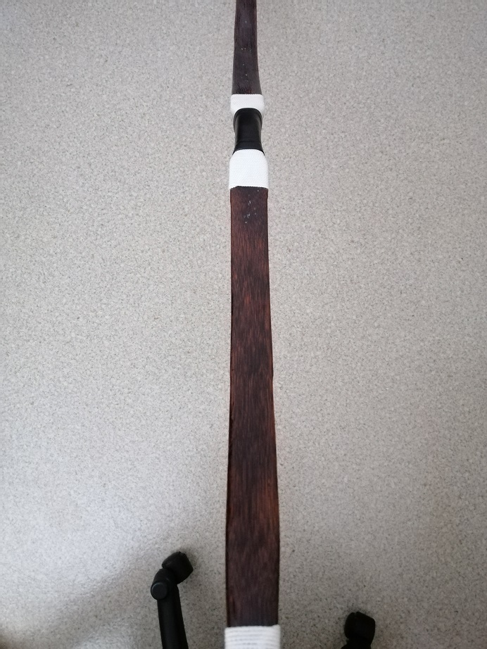

Die Weißen Punkte auf dem Bogenbauch sind fasern die ich bereits rausgeschliffen habe aber die lackrückstände noch nicht vollständig entfernt habe.

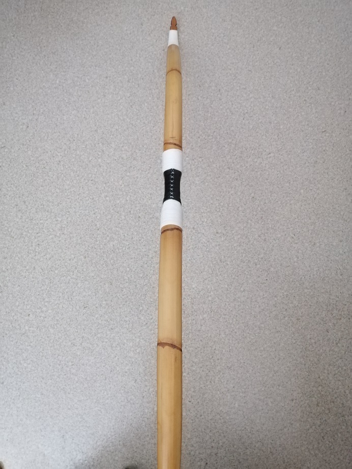

Der Bogenbauch des Bogens ist komplett flach abgesehen von den gebrochenen Kanten. Der Bogenrücken ist durchgängig die schale des Ratten.
