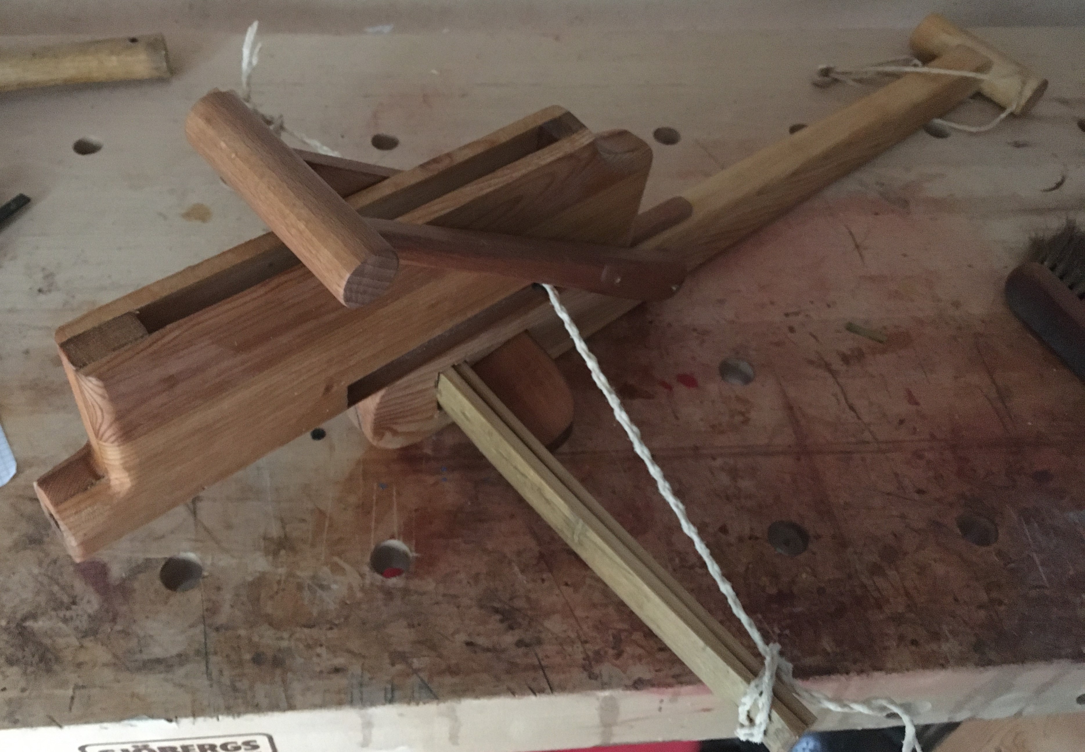

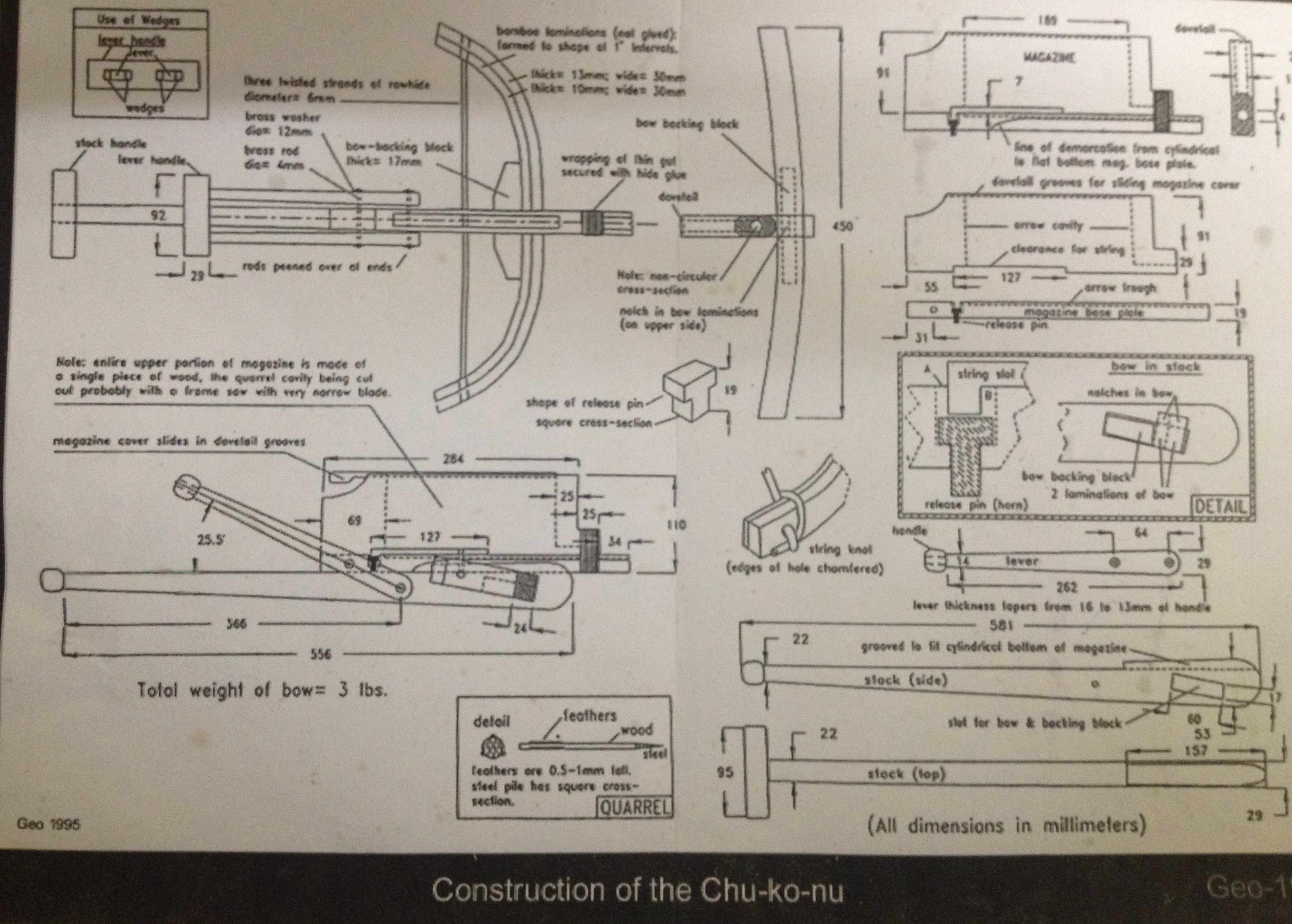

Liebe Kolleginnen und Kollegen
Wie versprochen - meine Chu no Ku, fertig. Die Anleitung habe ich aus dem Internet- Hatte im Google "Chu no ku plan" eingegeben. Habe den Plan heruntergeladen und abgelegt. Liegt hier bei.
Wichtig: Die Sehne ist aus gezwirbelter Rohhaut. Eine dicke selbstgezwirbelte Hanf-sehne ist nach zehn Schuss durchgescheuert. Für den Auslöser habe ich Wasserbüffelhorn verwendet. Geht tip-top.
Schiesst nicht sehr weit, aber ich kann mir vorstellen dass eine solche hinter dem Tresen schon eine Teehauskeulerei a-la Jackie Chan ziemlich derb beenden kann. ;D
Viel spass
Nordicus
Die Anleitung
Die Anleitung
Fertige Repetierarmbrust
