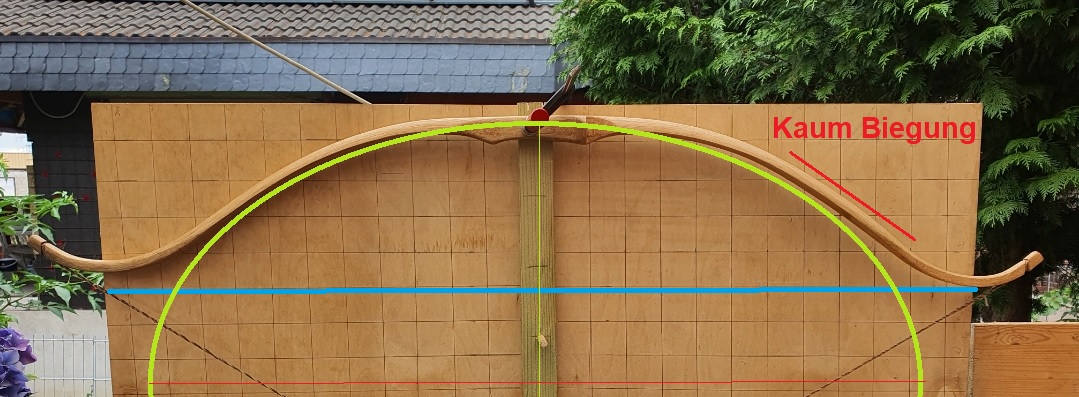

Ich werke noch ein bisschen an meiner erstlingsgurke aus Rattan
Hab immer weiter dran rumgewerkelt auf einmal war er auf der einen Seite voll gebogen auf der anderen wenig
Ich habe nicht mit tillerstock gearbeitet sondern ihn immer wieder
Gespannt und probiert ich habe glaube bißchen viel abgetragen
Anschließend mit schraubzwingen fixiert und mit HLP den bauch erhitzt jetzt ist er wieder gerade .
Neuen Tiller gebaut und jetzt sieht es so aus.
Könnt ihr mir Tips geben daraus noch ein halbwegs geradeausschießendes Erstwerk zu machen.
1An welcher Seite wie weitertillern
2Wenn er zu dünn ist hilft dann Bambus facing.
3Muss man ein facing auch wieder tillern
4Wie dick sollte der Bambus und der Rattan sein und wenn ich nur die wurfarme facing gebe wie soll der Übergang oben und unten sein.
5Was ist bringt ein seiden oder Papier backing
Re: Bambus facing
Der linke Wurfarm ist zu stark für den rechten wie an der blauen Linie zu sehen ist.
Der rechte hat in der Mitte einen Bereich, der kaum biegt. Auch da vorsichtig Holz abnehmen.
Der linke kann außen mehr biegen, sieht insgesamt aber nicht schlecht aus.
Da würde ich zuerst im äußeren Drittel vorsichtig Material abnehmen und dann nochmal bis zur Hälfte des Wurfarms etwas.
Zwischendurch natürlich immer wieder kontrollieren
Zuletzt geändert von Wirrwarr am 12.07.2020, 08:55, insgesamt 1-mal geändert.
Re: Bambus facing
Wenn dir der Bogen nach dem Tillern zu schwach ist, kannst du ein Bambusfacing anbringen.
Das sollte natürlich an den Enden dünner sein, als in der Mitte.
Wenn du es vor dem Aufkleben tillerst, wäre es optimal. Stelle ich mir bei 2 einzelnen Stücken mit Unterbrechung im Griff etwas schwierig vor. 2 auf 1mm wäre mein Tipp.
Kritisch wird der Übergang an den Fadeouts, da der Bambus dort sehr stark gebogen wird.
Und nach dem Kleben wird der Bogen natürlich nochmal getillert.
Re: Bambus facing
Danke zum tiller
mal ein anderer blick ist gut mir kommts manchmal soh vor al ob ich nur hin und her tiller.
das mit der deiner farblichen zeichnung ist auch geil jetzt offenbaren sich mir neue tiller abgründe.
zum bambus facing auch danke
2 auf 1 mm meinst du die verjüngung
Re: Bambus facing
Paint ist wirklich Praktisch für so etwas
Genau, 2mm am Griff und 1mm an den Enden.
Und bei 2mm musst du wahrscheinlich auch schon den Bambus an den Fadeouts mit Dampf oder Heißluft vor dem Kleben biegen, damit nichts schief geht.

Re: Bambus facing
Halt! Stop!
Mach erstmal ein Foto ohne Zwinge. So kann der Bogen nicht ausweichen, wenn die Arme verschieden sind. Ob sie das sind, siehst du nicht an den Enden. Wenn die verschieden hoch sind, hast du so angefangen zu ziehen oder ziehst schraeg. Die Laenge der Sehne bleibt beim Ausziehen immer gleich. Wenn die WA unterschiedlich sind, dann kippt der Griff.
Wenn der rechte schwaecher ist nimm ihn halt nach oben.
Re: Bambus facing
Ich dachte das wäre das beste Foto.
Bin gerade nicht zuhause habe noch dieses foto
