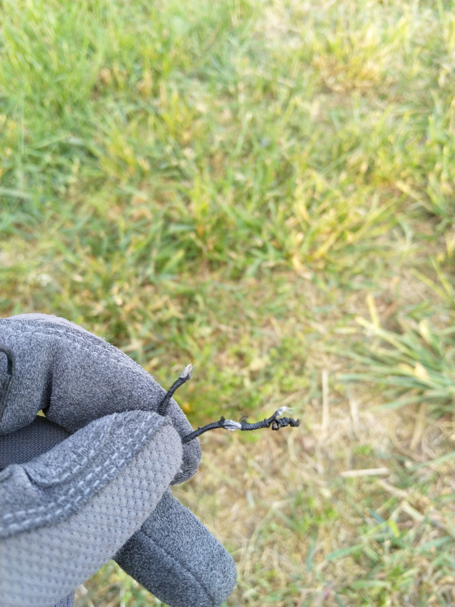

Meine Sehne ist beim Ablassen gerissen.
Das ist natürlich doof. Das gute ist, ich bin Unverletzt, der Pfeil hat noch das Ziel erreicht und ist nicht als Irrpfeil umhergedüst.
Die Sehne hatte einen 5 m Freiflug. Und ich weiß nicht was ich nun falsch gemacht habe. Ich schieße auch nicht im Verein, daher, ich steh da ein wenig alleine da, da jeglicher Verein über eine Autostunde entfernt ist, Läden ebenso und dank Covid-19 ist ja alles nochmal ein wenig tückischer. Natürlich bin ich mir im klaren, das es Grenzen hat aus der Ferne eine Aussage zu bekommen.

Und dann "puff". Sehne lag 5 m entfernt, der Pfeil im Blauen Ring.

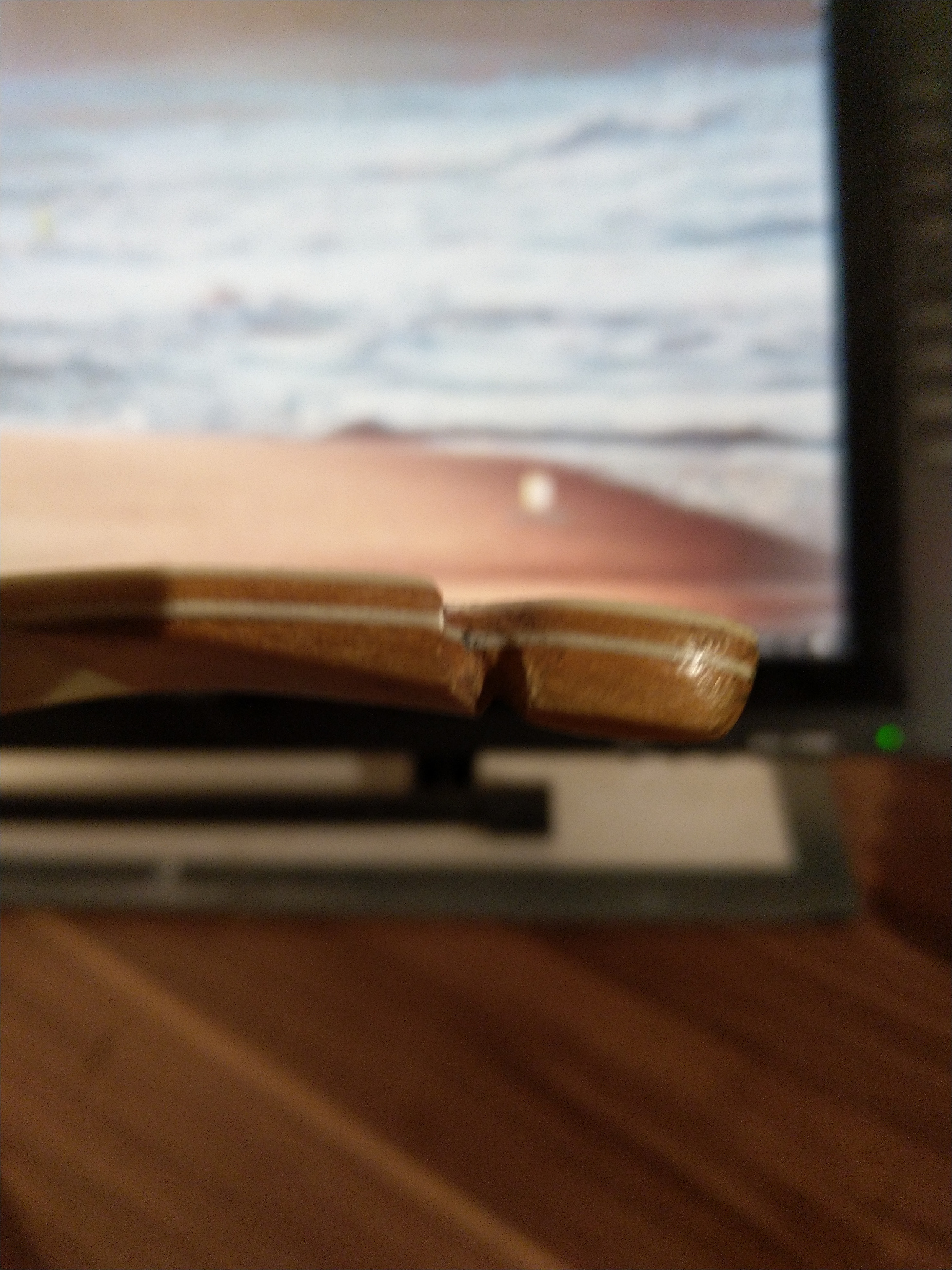

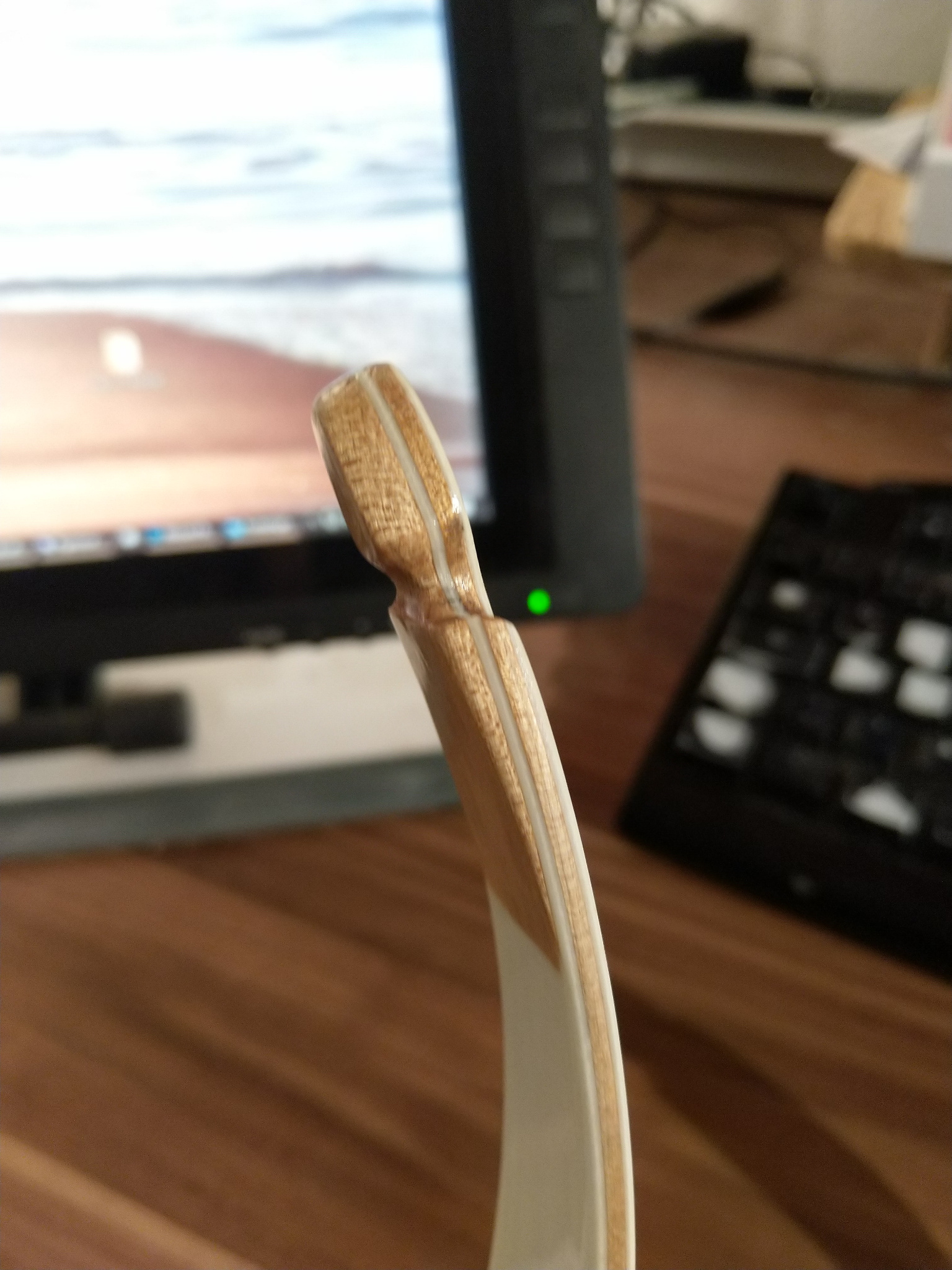

Schaden am Bogen nach Sehnenriss:

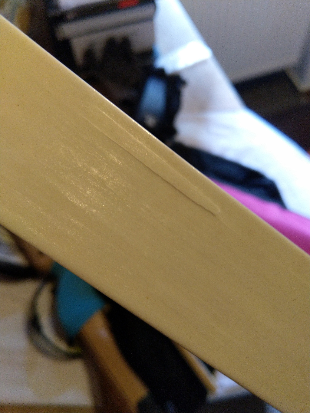

- Unterer Wurfarm hat eine Absplitterung. Wenn ich den Anheben ist Glas zu sehen, am Splitter aber auch am Wurfarm

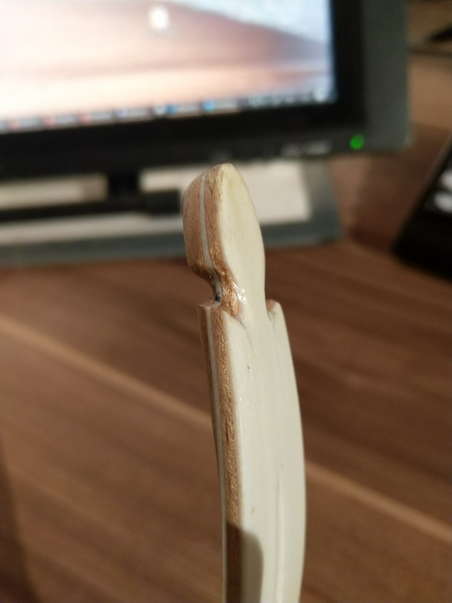

- Unterer Wurfarm, Sehnenkerbe, scheint sich die Sehne etwas "eingedrückt" zu haben
- Wenn man den unteren Wurfarm etwas mit der Hand biegt, bzw. versucht zu biegen, kann man ihn Knirschen hören. Nebst der Offentsichtlichen Schadstelle scheint noch eine andere Stelle im Wurfarm zu knirschen. Ich kann aber nichts sehen.
- Oberen Wurfarm scheinbar schadfrei
- Mittelstück, bei der Pfeilauflage, ist unter dem Lack ein weißer Riss, wie ein Lufteinschluss zu sehen, sehr klein, aber erst nach dem Sehnenriss aufgetreten
- Mittelstück, untere Wurfarmschraube, leicht verbogen
- Mittelstück, Beide Wurfarmschrauben: Der Kunststoffgriff auf der Schraube ist etwas "nach oben" gedrück. Ich bekomme also die Wurfarme nicht mehr fest. Müsste Unterlegscheiben unterfüttern um hier wieder Arme fest zu bekommen

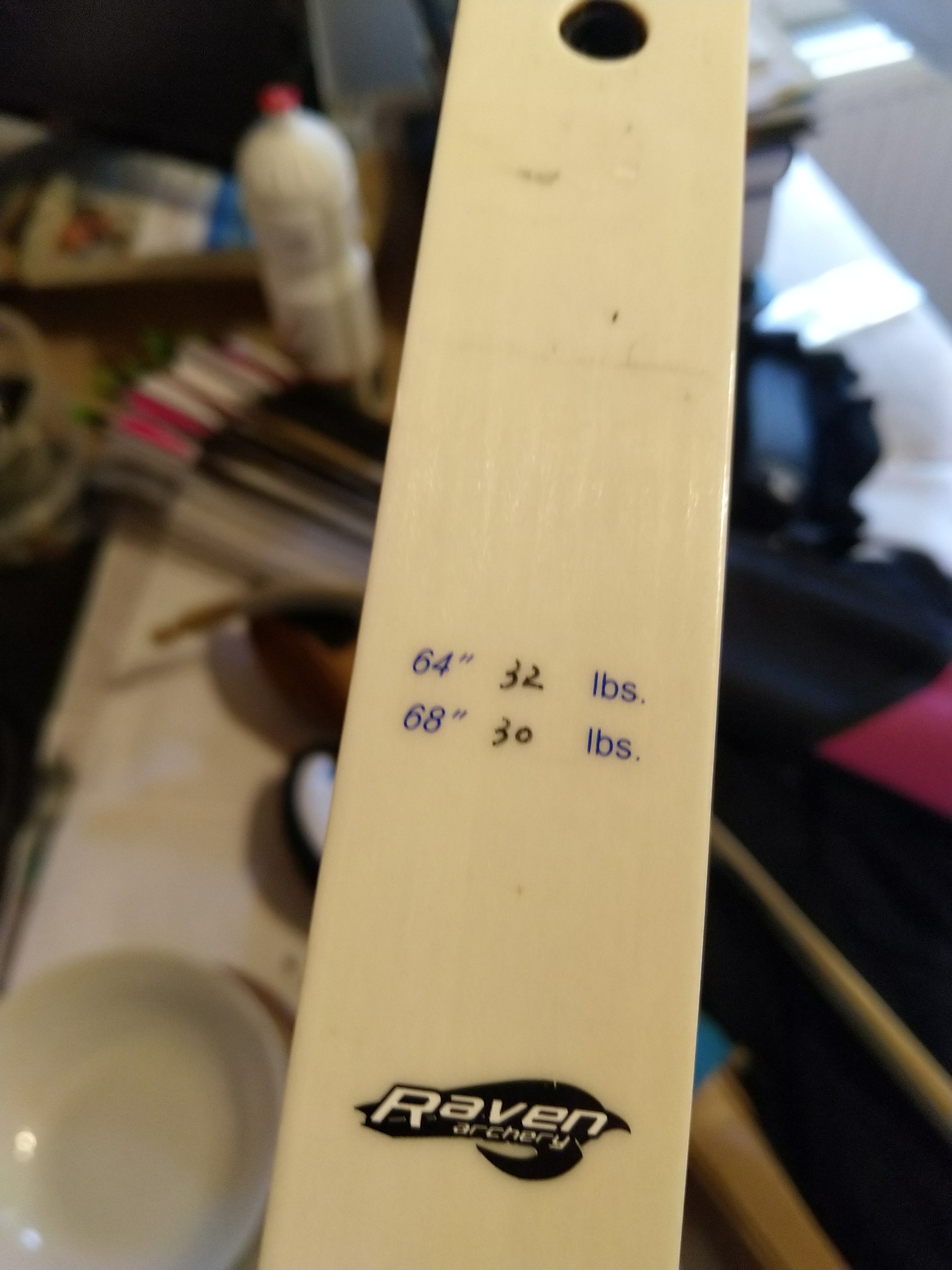

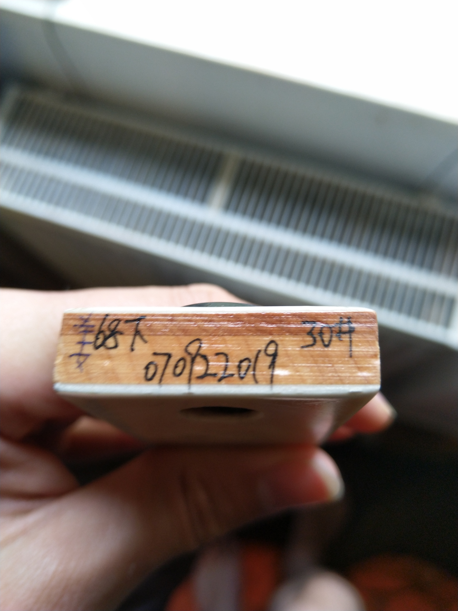

#6 Was bedeuten die Angaben auf der Stirnseite der Wurfarme? (Siehe Photo)

Das Schadbild entsteht normalerweise wenn die Sehnenkerben irgendwo scharfkantig sind und durchgescheuert werden.
Oder das Tip-Overlay ist geplatzt und die Sehne wurde vom Glas zerschnitten.
Der Wurfarm ist hinüber.
Bitte mal ein Bild der Sehnenkerben von unten und oben machen.

6. 68" Bogen / Seriennummer / 30# Zuggewicht

Sehnenriss: mechanischer Ursprung. scharfe Stelle am Sehnentip

Bild häng ich ran.

>> sind aus Holz. Am utneren Wurfarm hat sich die Sehne etwas in das Holz eingeschnitten. Ich kann leider nicht beurteilen ob auch das alter der Wurfarme da mit reinspielt. Werd mir aber merken das es schon Sinn macht auch mal den Bogen abzuspannen, dann sieht man sowas wohl eher.
>> Danke!

Die Tips sind definitiv nicht Fastflight tauglich.
Entweder Dacron Sehne oder Öhrchen kräftig aufpolstern.
Aber mit dem Riss im Wurfarm ist der Bogen eh Toast.

Zu den Nocken: Grombart hat recht. Da hat's das Holz zusammengedrueckt und an dem weissen Zeug in der Mitte die Sehne durchgeschnitten. Aber wie er sagt, der Bogen ist eh gehimmelt....
