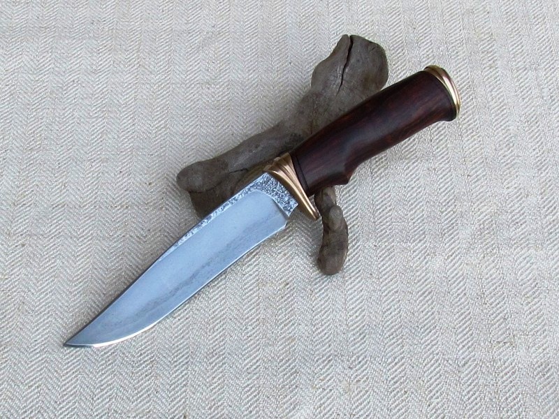

- Ancora Imparo
- Ancora Imparo
O1 mit Bronze und Wüsteneisenholz
das Ding hat mich seit letzten Dez. beschäftigt - und nun inkl. Lederscheide endlich fertig. Parier und Endstück sind aus dem Vollen "geschnitzt".
- Stahl: 1.2510 - differentiell gehärtet
- Griff: Wüsteneisenholz
- Parier und Endstück: Bronze mattiert und anschliessend brüniert
- Gesamtlänge: 27 cm / Klinge: 15 cm
- Klingendicke: ca. 5.4 mm - im letzten Drittel getapert
Gruss
Michel
Gruss
Michel

Hallo Michel,
Ein schönes Messer ist Dir da wieder gelungen. Da passt alles. Mehr muss ich nicht sagen
Roland

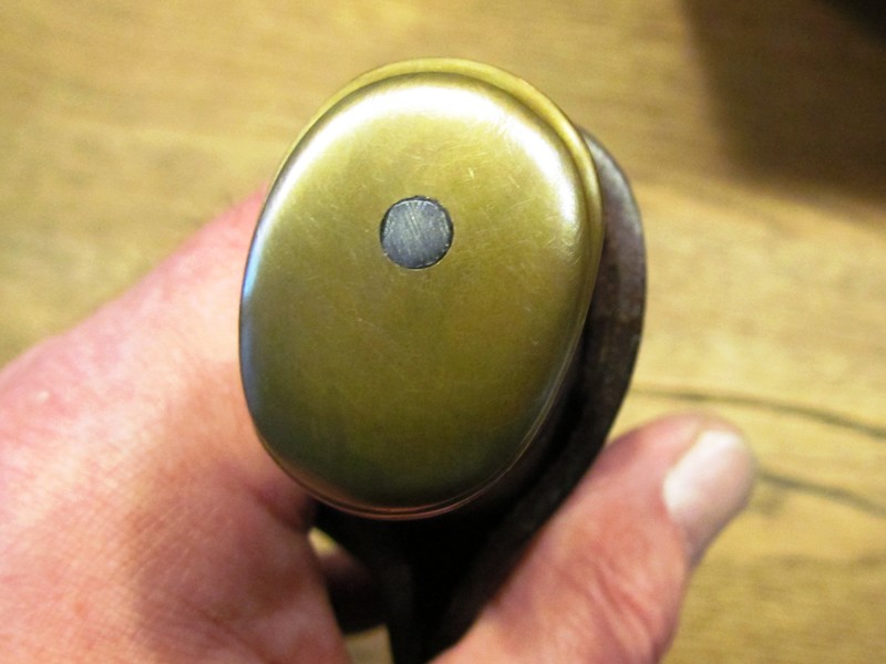

P.S. doch, eines noch. Ich würde gerne den Knauf sehen und wie Du diesen befestigt hast? Kannst Du ein Bild davon machen?
Roland

- Becknbauer
- Beiträge: 936
- Hat gedankt: 45 Mal
- Hat Dank erhalten: 49 Mal
Sehr schönes Messer.
Parier und Endstück sehen klasse aus.
Hut ab.
Hut ab.

- Beiträge: 3419
- Hat gedankt: 30 Mal
- Hat Dank erhalten: 157 Mal
Wow, das gefällt mir richtig gut
Ganz nach meinem Geschmack
- Haitha
- Beiträge: 3778
- Hat gedankt: 181 Mal
- Hat Dank erhalten: 60 Mal
Gefällt mir sehr gut! Großes Lob, besonders aber für das Parierelement und die Passungen!

Herzlichen Dank Leute !
@Tom Tom - Dein Angebot ?
@Roland - durchgehender Erl, am Ende verstemmt und anschließend egalisiert.
