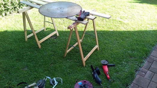

Was machste wenn dir der Kollege im Krankanhaus ein rießen Sägeblatt vor die Tür stellt?? ;D ;D ;D
Mann stelle sich vor, da läuft einer mit nem Sägeblatt durchs Krankanhaus und keiner hält ihn auf.

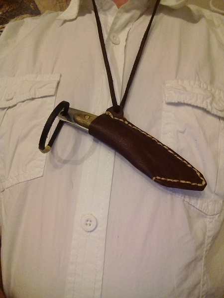

Habe vor kurzem ein kleines ca. 90 cm Geschenk erhalten und flugs ein paar Kiridashi´s rausgeschnitten. Sieht garnet so schlecht aus, hatte schon seit langem die Sache mit den Kiridashi im Auge und endlich mal das passende Material dazu erhalten habe.
Eine Flex,ein paar Muster und ca. 2 Stunden Arbeit um die Muster rauszuflexen.
Die ersten drei sind fertig und schon verschenkt.
Welche Härte das Sägeblatt hat, kann ich net sagen, aber es dauert ganz schn lange, da ein Messer rauszuschneiden. Muss viel Kohlenstoff drin sein, denn die typischen Kohlestaubfunken sind heftig geflogen.

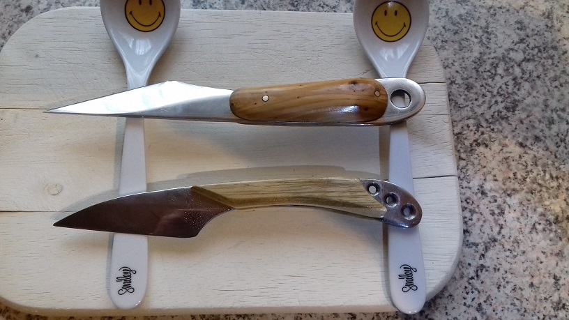

So zum Abend ein kleines Update von zwei weiteren fertigen Kiri´s.
Griff aus Eibe und aus Akazie.
Drum werf ich fast nix weg, was aus dem Bogenbau übrig ist. S´gibt immer was aus den Resten zu machen.

Gefällt mir, schöne, geschwungene Linien, vor allem das mit der Akazie ... und die Löffel sind auch cool ! :)
