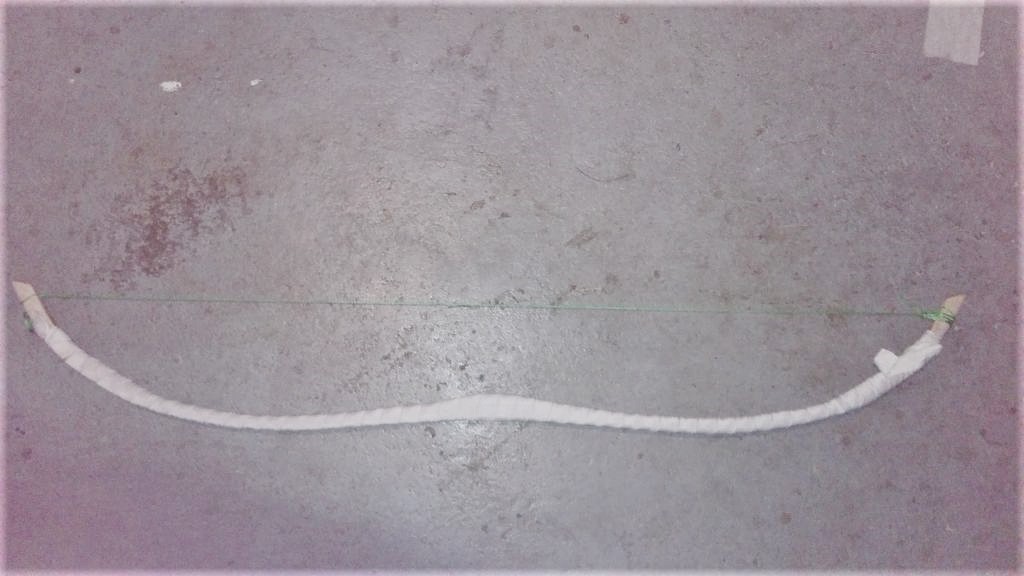

Hi Folks,

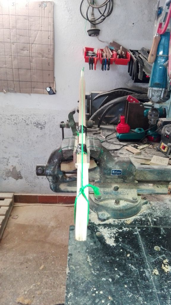

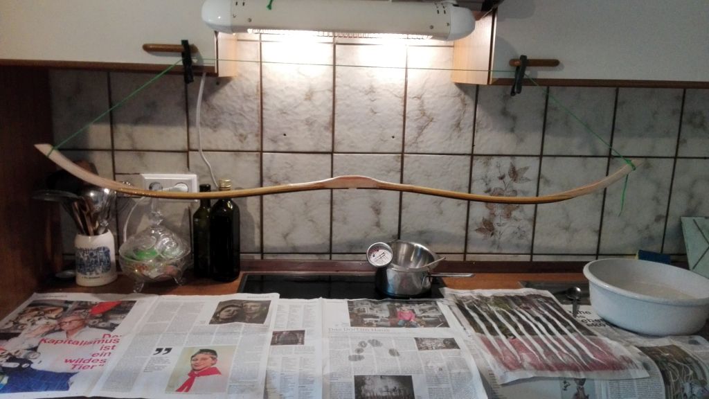

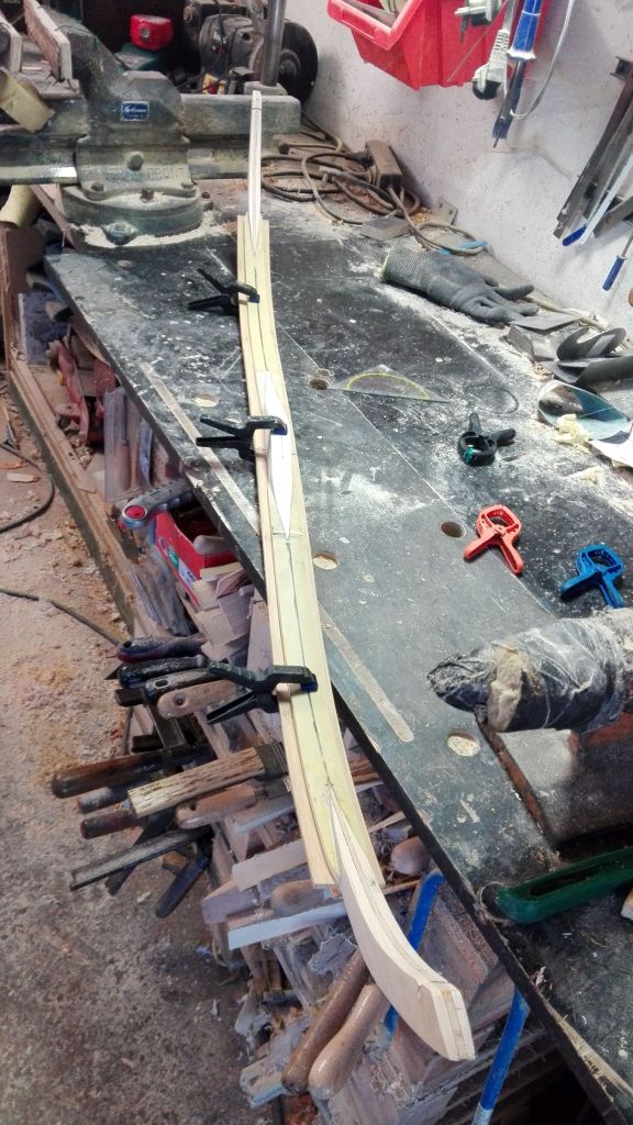

meine Hornkomposit- Experimente gehen weiter :) Da ich auf Osmanische Bögen stehe und mein Auszug sich etwas erweitert hat( von 28 auf 32''), habe ich eine leicht abgewandelte Version von einem Assyrischen Bogen ins Auge gefasst, bei dem dies ohne Probleme möglich ist. Der Rahmen hatte anfänglich leider nur 10#@28'' , sodass ich eine Lage Bambus zusätzlich aufgeklebt habe. Leider haben das die schon bearbeitete Spleiße nicht mit gemacht und ich musst einen neuen Griff einspleißen . Jetzt hat der Rahmen 24#@28'' und 28#@30'' … das sollte reichen. Die Form ist noch nicht ganz so wie sie sein soll, wenn die Spleiße später etwas mit biegen wird das Ganze noch runder. Da jetzt der Ägypter und der Assyrische Rahmen fertig ist, werde ich anfangen das Horn zu bearbeiten und aufzukleben, dann geht das alles in einem ;)
Vorbereitung der Tipp Spleiße
überprüfen der Flucht
Biegen des 2.Bambus
Biegen des 2.Bambus
Bogenform auf den 2. Bambus übertragen
mit Epoxidharz eingestrichen und gewickelt

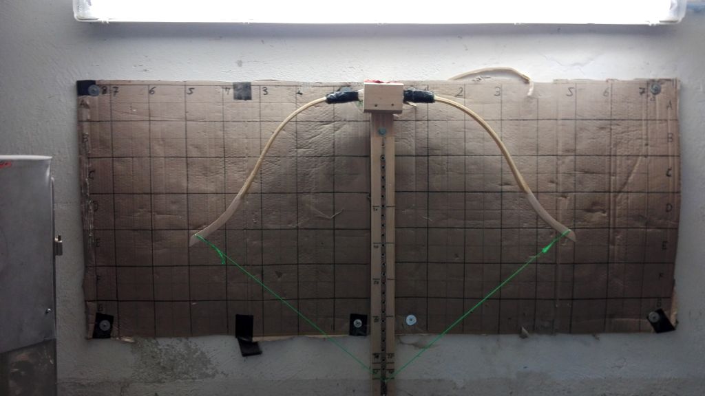

Standhöhe
Standhöhe
28'' Auszug
28'' Auszug
30'' Auszug
30'' Auszug
30'' Auszug
30'' Auszug

So auch hier gings weiter:

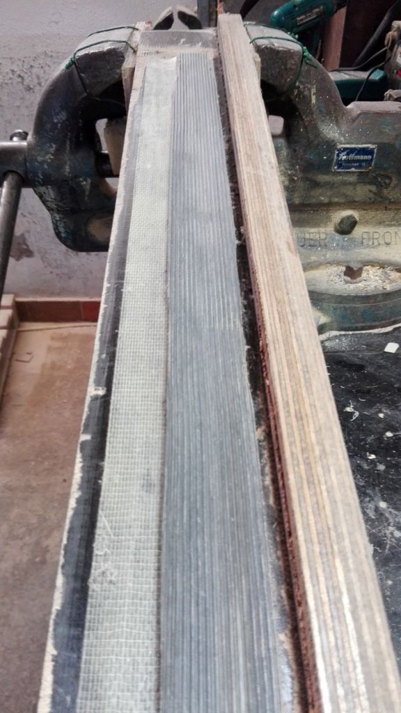

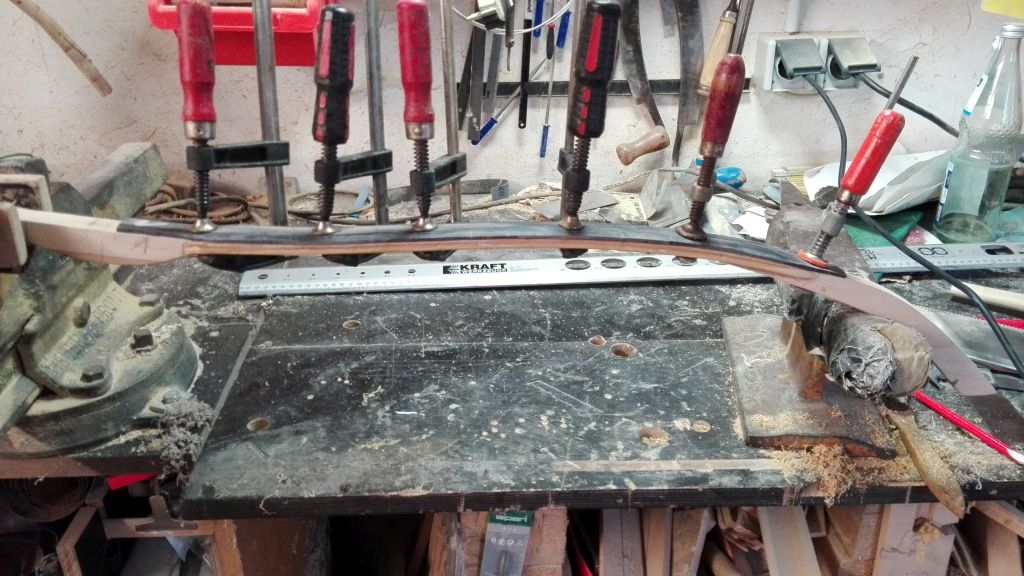

Die Hornstreifen bekamen ihre Rillen und wurden an den Wurfarm angepasst. Der Rahmen und das Horn hatten dann Hochzeit und dürfen nun trocknen. Die Bilder vom kleben sind leider nix geworden, aber das habe ich ja schon mehrfach gepostet ;)
Hier kann ich den Bogen nun nicht mehr aufspannen, da die Spleiße nun schon auf dicke gebracht wurden. Das würden sie nicht mitmachen. Der Bogen hat ja 28#@30'' gehabt , also 6# mehr als der Ägypter, sodass ich nun davon ausgehe , dass der Bogen um die 44#@20'' haben dürfte. Also geht es auch in die Richtung der 90#@30'' aber ich denke eher etwas mehr.

So und weiter ging´s :)

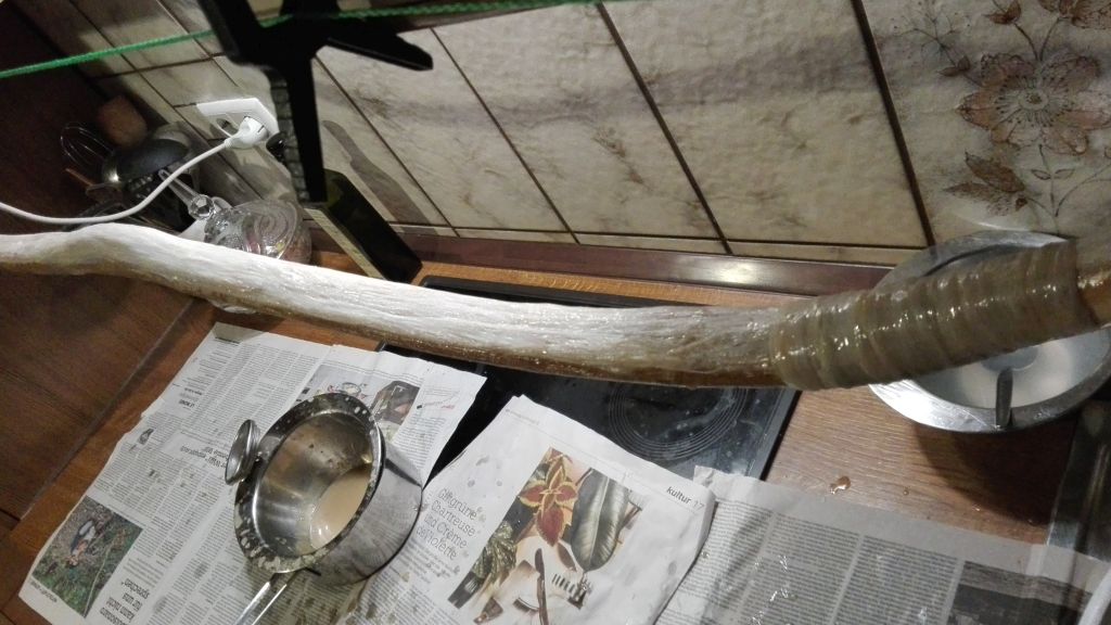

Heute bekam der Assyrer seine 1. Sehnen Schicht. Wie immer erst mit 10%tigem Hautleim grundieren und mit 25%tigem Hautleim die Sehnen aufbringen. Gestern bekam er die endgültige Form, dabei habe ich festgestellt, dass der Bogen sich leicht zu Seite verzieht. Nachdem er mit Hosengummis umwickelt wurde, habe ich ihn so fixiert , dass er gerade bleibt und so kann er nun trocken. Sollten Druckstellen entstehen kann ich die mit den nächsten 2 Schichten wieder ausgleichen. Ist auf jeden Fall besser als ein verzogener Bogen. ;) Die Spleiße wurden mit einer Mischung aus Rinderrückensehne und Straußensehne gesichert. Ich habe beim letzten Osmanen bei 90# es nicht gemacht und da ist der Spleiß gebrochen, da die Spleiße zu stark gebogen haben. So fühle ich mich etwas sicherer ;) Ich mache die Wicklungen immer bei der ersten Lage, so kann ich die Sehnenschicht zum Schluß schleifen oder die Schicht dünner machen , wenn der Bogen zu stark geworden ist.
Beiträge: 3187
Hat Dank erhalten: 67 Mal
Re: Assyrischer Bogen 53''
Auch hier ging es weiter...
Heute kam auch hier die 2. Schicht drauf. Wenn man zwei Bögen nach einander belegt, geht es einfach schneller!
Es sieht wirklich gut aus und das Einspannen für mehrere Tage hat ihm gut getan. :)
Beiträge: 3187
Auch der Assyrer bekommt nun die 3. und letzte Schicht Das Einspannen nach jedem Sehnenauftrag hat ihm wirklich gut getan und so steht alles auf go :) Nun darf auch er ein paar Monate trocknen und es heißt Daumen drücken ;)
Beiträge: 3187
Kleines Update:
Heute konnte ich den Bogen schon nach spannen, da er schon gut an Reflex zugelegt hat.
