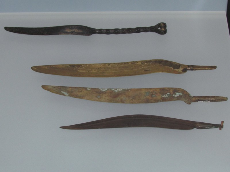

Als Westschweizer faszinieren und inspirieren mich aber auch die Messer aus der La-Tène-Zeit - die fliessenden Linien dieser Klingen finde ich unglaublich elegant.
Insofern versuche ich mich an fliessenden Linien, an der Integration von Parier und Griff ins Gesamtbild und und der Ausgwogenheit der Materialen und deren Farben.
Manchmal gelingts, aber oft leider nicht ...

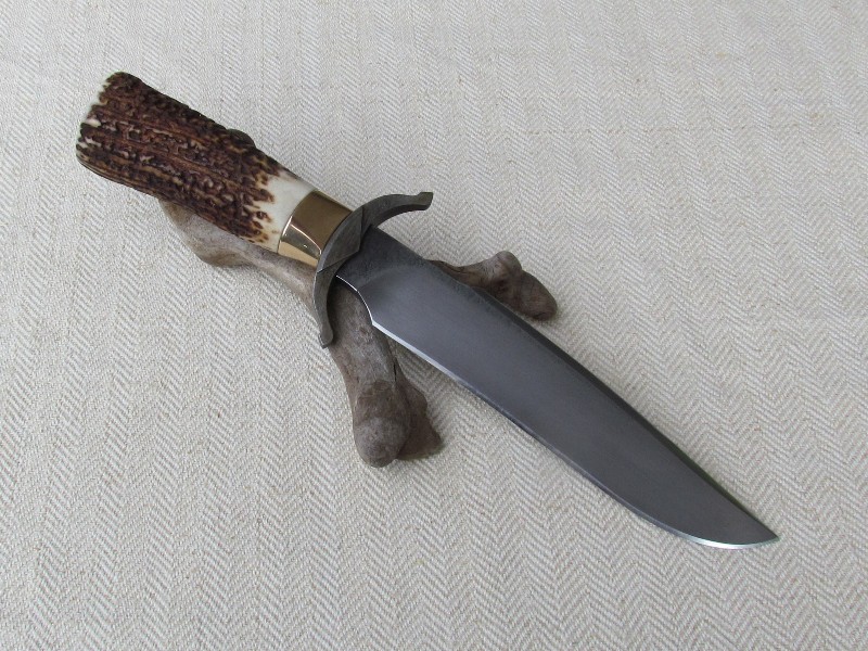

Bowie - frisch aus dem Backofen und endlich, endlich fertig ...
Stahl: O1 / 1.2510 - differentiell gehärtet
Griff: Horn (Abwurfstange aus Ungarn)
Parier: Eisen eines Kettenglieds, Bronze
Gesamtlänge: 30,5 cm / Klinge: 18,5 cm
Klingendicke: ca. 5.4 mm - im letzten Drittel getapert
Gewicht: ca. 410 g

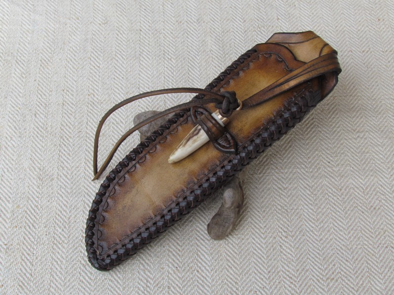

Und hier die Lederscheide im "used style" ...
... noch zwei Fotos aus der Bauphase
