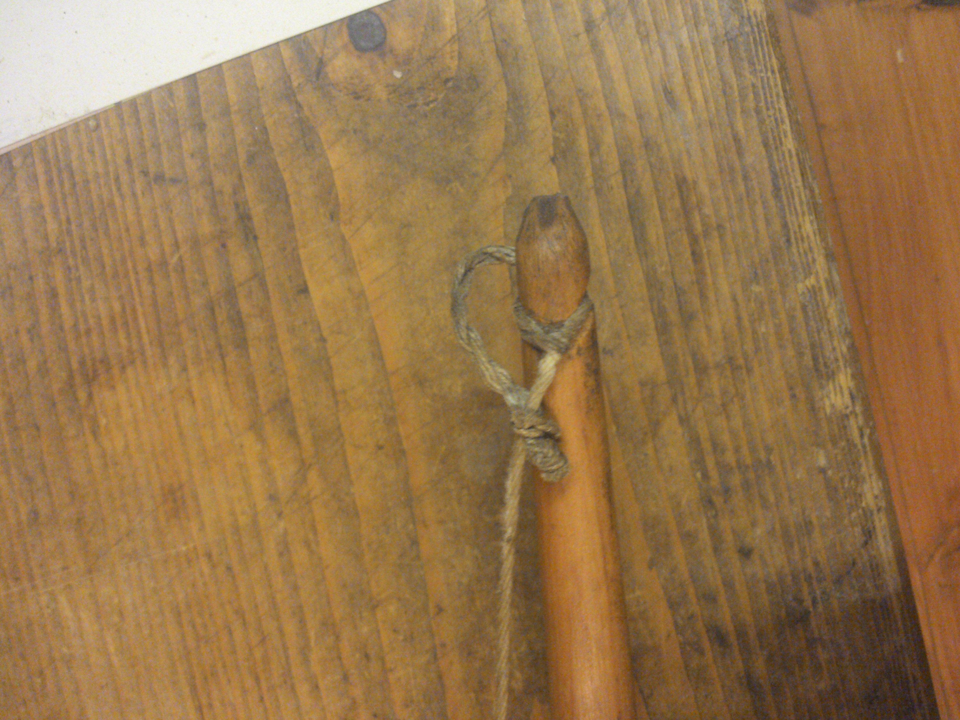

- kann Mir jemand sagen, was das für eine Sehnen-Technik ist?

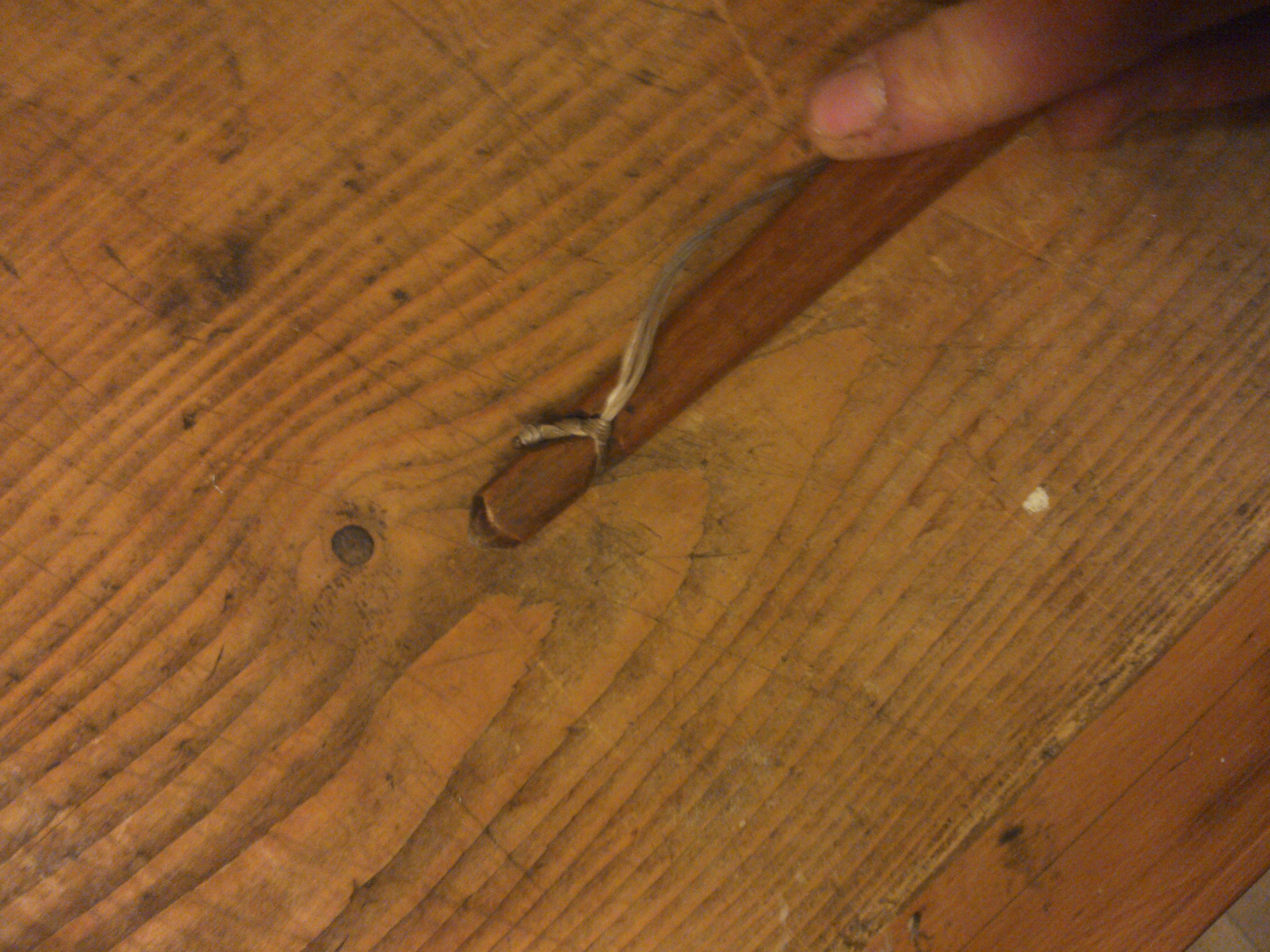

- Sehnenkerben auf NUR einer Seite des Bogens? Ist das normal und OK?

Die Sehne ist per "Bogenbauerknoten" befestigt (sh. WIKI!)
http://www.bogensportwiki.info/index.ph ... auerknoten
Am anderen Ende sollte dann allerdings ein Öhrchen sein!
Der Knoten bleibt immer unverändert dran, das Öhrchen wird zum Entspannen auf den WA geschoben.
Das ist eine gute Technik, weil sich so die Sehne nicht entdrehen kann und sich der Sehnenstand nicht verändert.
(Note: Trotzdem Sehnenstand mal kontrollieren und ggf. korrigieren!)

wg. Sehnenkerben:
Einseitige Kerben sind durchaus "normal".
Durch die einseitige Kerbe verschiebt sich ein wenig die Sehnenlage. Dadurch kann man "künstlich" am Stabbogen eine Art "Schussfenster" erzeugen, indem die Sehne in Richtung der Seite verlagert wird, an der der Pfeil anliegt.
Oder man nutzt es, um einen etwas schief ziehenden WA einseitig stärker zu belasten und ihn so in einen gradlinige Krümmung zu bringen...
