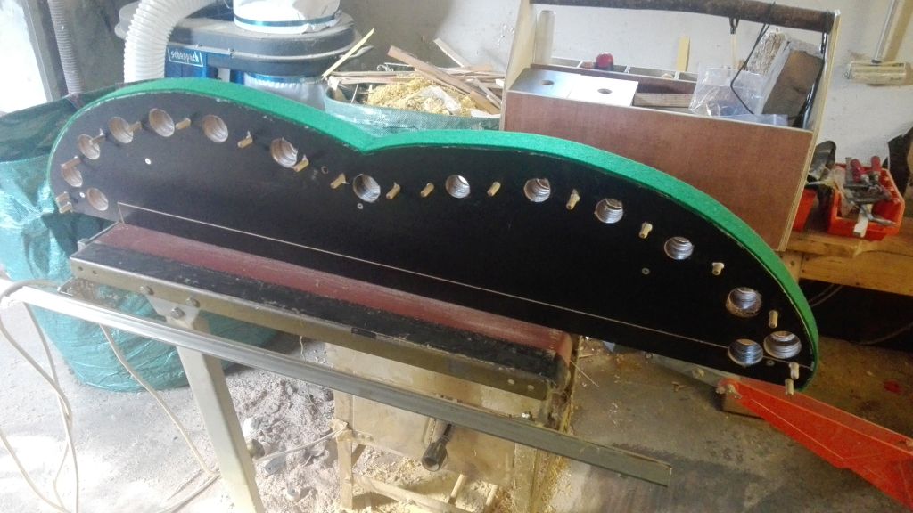

So hier ging es ein bisschen weiter. Ich habe angefangen die Biegeschablone zu erstellen und die erste Ahorn Latten von 2 grob herzu richten. So langsam nimmt das Projekt Form an :)
Zuerst die Form auf das Holz übertragen
Danach die obere Kante auf die Linie bringen und mit der Oberfräse an der  oberen Kante entlang fahren und alles auf Maß bringen.
Das nächste Holz mit Überstand aussägen und das schon Fertige Holz oben darauf schrauben.
Jetzt muss man nur nochmal mit der Oberfräse vorbei fahren  und man erhält ein rechtwinkliges Ergebnis
Die Latte ist aus einem Stück und hat keinerlei Äste. Sie behält den natürlichen Rückenring

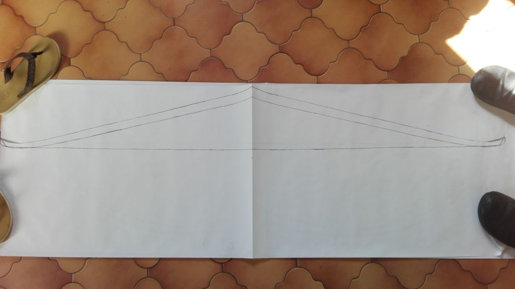

So gestern ging es noch ein bisschen weiter. Ich habe die Schablone fertig gemacht und mit Filz bezogen. Die Oryx Hörner sind gekommen und ich habe sie aufgeschnitten. Die Breite der Hörner dürfte für diesen Bogentyp reichen.

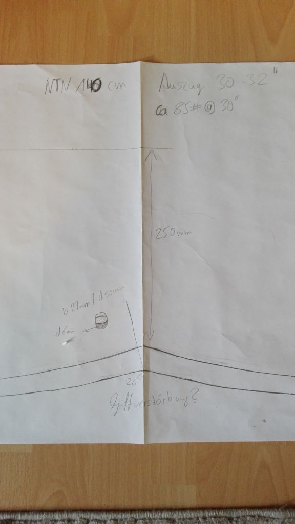

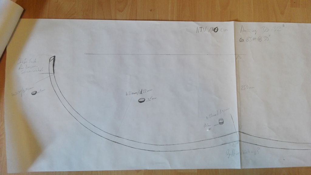

Ich habe Jack Farrell´s Bogen Werte in cm umgerechnet und dann mit den Werten verglichen die Skerm ist seinen Thread gepostet hat.
die Maße von 27x25mm² im Griff, 32x20mm² im mittleren und 17x11mm² im oberen Wurfarmbereich angegeben sind
Dadurch war ich der Lage ungefähr die Maße für meinen Bogen herzuleiten. Ich hoffe das passt alles, was ich mir überlegt habe (siehe Bild) Ich habe im Griff die Maße der Breite für die Dicke genommen, d.h. ich habe im Griff die Maße 25mm breit und 28mm dick.
Die Schablone
Die Schablone

die Maße
die Maße

Hallo Markus ! Ich hatte Probleme mit der Begradigung des Oryxhorns ,es war sehr spröde und ist mir gebrochen, hab dann das Reststück eine Woche in Wasser eingelegt danach lies es sich mit Hitze gut pressen.Bei einer Dicke im mittleren Bereich von 20 mm und der Vorspannung hätte ich die Befürchtung den Bogen nur noch mit einer Winde spannen zu können.Wie willst du auf die 20 mm kommen ? Meine Hörner geben nach der Bearbeitung nicht mehr als 4 mm Dicke her. Ich komme zur Zeit zu nichts,muß meine Mutter pflegen,verfolge aber dein Projekt gespannt. Viel Erfolg! Gerd
Beiträge: 3561
Hat gedankt: 33 Mal
Hat Dank erhalten: 186 Mal
Re: Ägyptisch - Assyrischer Angular Bogen
Hi Gerd,
mitte Wurfarm komme ich auf ca 18 mm. Die Maße sind noch nicht in Stein gemeißelt. Da ich einen durchgehenden Rückenring habe, kann ich den Holzkern aufspannen und schauen wie er biegt , sowie das Zuggewicht besser einschätzen , was er später haben wird. Danach entscheide ich , ob ich alles so lasse oder noch etwas verstärke , bzw. noch etwas wegnehmen werde.
Beiträge: 8821
Hat Dank erhalten: 109 Mal
@Hieronymus: Ich persönlich würde hier genauso wie bei einem Composit-Erstlingswerk vorgehen:
- Rahmen aufspannen und tillern
- Sehne drauf und aufspannen und tillern
- am Schluss das Horn
Die Gefahr, dass beim "Blindbau" irgendwelche Stellen zu dick oder dünn werden oder der ganze Bogen zu heftig, wäre mir zu groß.
Kein Blindbau wäre, wenn man die Querschnittsmaße aller Schichten im Abstand von 10 cm vorliegen hat. Hast du?
Nun zum Oryx: Ich habe das schon verbaut. Man erhält manchmal völlig versprödetes Zeug, was quasi schon jahrlang in der Savanne rumlag. Also Biegetest!!!
Ein Problem sind auch die knotenartigen Wellen im Horn. Willst du die drin lassen oder wegschleifen?
