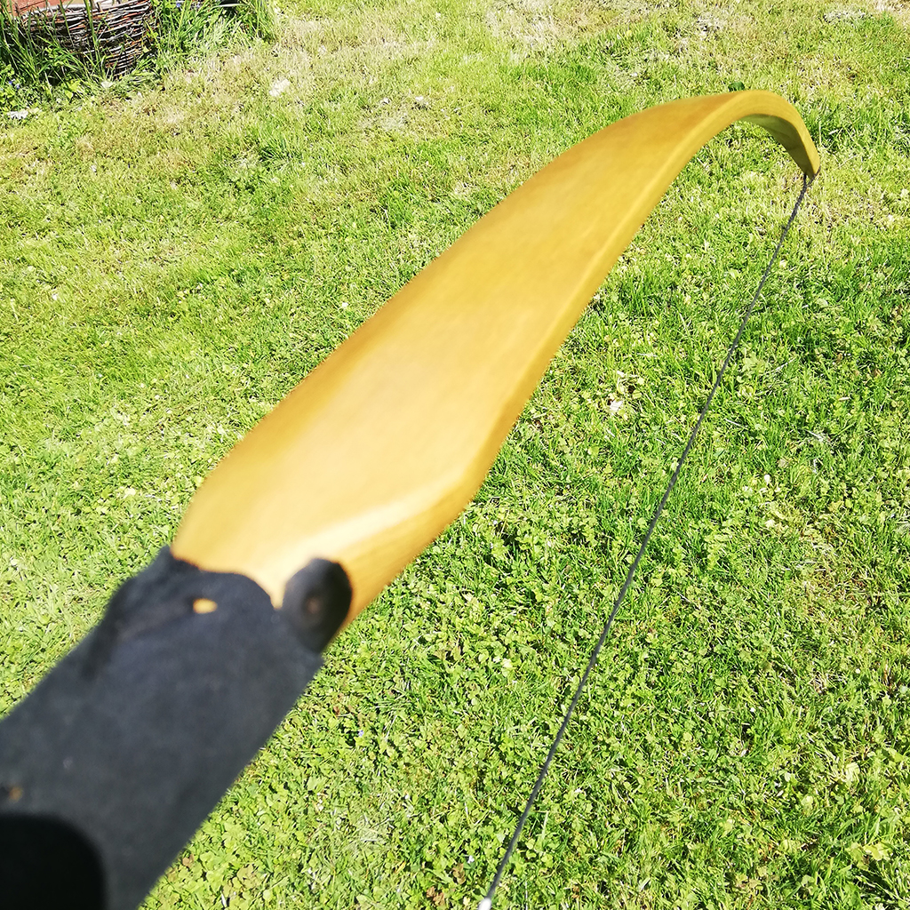

So nachdem mir schon mehr Bögen misslungen als Gelungen sind, wollte ich mal den ersten Vorstellen mit dem ich zufrieden bin.
Es ist auch der erste nicht-Sappling Bogen den ich gemacht hab also war es auch das erste mal Rückenring freilegen. Geht sehr gut mit Robinie. Ich hatte den schon seit langer Zeit fertig aber noch keine Pfeile ;D Da hatte er schon etwas set einfach vom Aufspannen und drann ziehen bekommen. Als ich endlich welche bekommen hab hab ich ihn nochmal ca 6-8cm Reflex festgeklemmt und den ganzen Bauch gründlich geröstet. Dann nochmal nachgetillert, die Tips wesentlich schlanker gemacht und den Bauch und auch alles andere optisch homogen geschliffen.
Er dreht sich ein wenig weg beim Aufspannen aber die Sehne steht etwas weiter links als mittig überm Griff was ja eigentlich nichts schlechtes ist oder? ???
Robinie
171cm NtN
Wasserbüffel für Overlays und Arrowpass
Leder für Griff
50#@28"
3 Schichten Leinölfirnis

1. Der obere WA hat bei etwa 1/3 Länge ab Ende eine LEICHTE Schwachstelle. Vmtl. da, wo man am Bauch noch mal so eine dunkle "Insel" des Bauchringes sieht....
Das kommt vmtl. durch den "Treppeneffekt" (sh. Wiki!), oder da ist ne Welle... (?)...

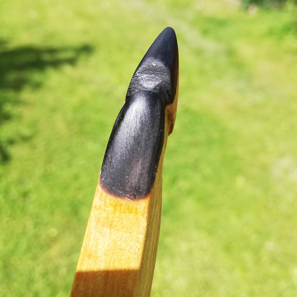

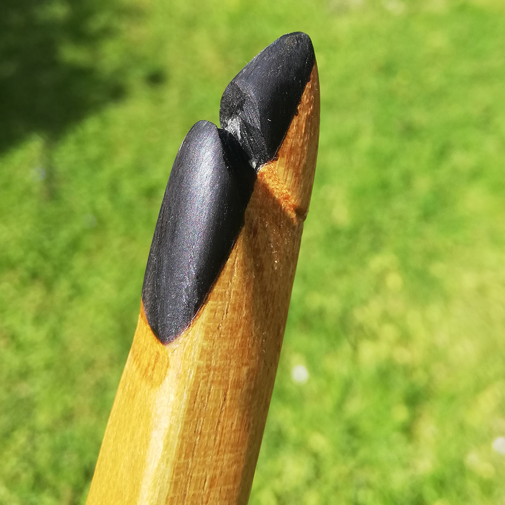

PPS: Auf das Durchtrennen der Rückenringe zwecks Aufbringen des Horn-Overlays solltest Du zukünftig verzichten. Diese Anschrägung ist zwar elegant - aber zumindest bei so steilem Winkel - riskant! Schau mal bewusst hin wie viel Klebefläche den obersten Rückenring noch festhält (und ihn daran hindert, sich abzuschälen)... das sind nur ein paar mm...

Die Schwachstelle ist nen astlochartiges Ding, das eigentlich auch im angespannten Zustand nen leichten Deflex hatte, Grad komisch dass das kein Bild zeigt, ??? ich werde heute Abend eins nachreichen.

Ja ich weiß nachträglich auch dass ich nicht so gnadenlos durch das Astloch hätte durchsäbeln sollen, sondern eher drum herum ::)
Aber zumindest erkennt man hier, dass der Knick nicht erst beim Spannen entsteht sondern schon im Holz drinnen ist

Ich merk grade der Knubbel ist am unteren WA... du hast ja Oberer geschrieben.....
nocona
Beiträge: 604
Re: Erster. Robinie 50#@28" Flachbogen
Beitrag von nocona »
Und er meint auch den oberen Wurfarm. Ist aber wirklich nur ne leichte Schwachstelle. Nichts dramatisches.

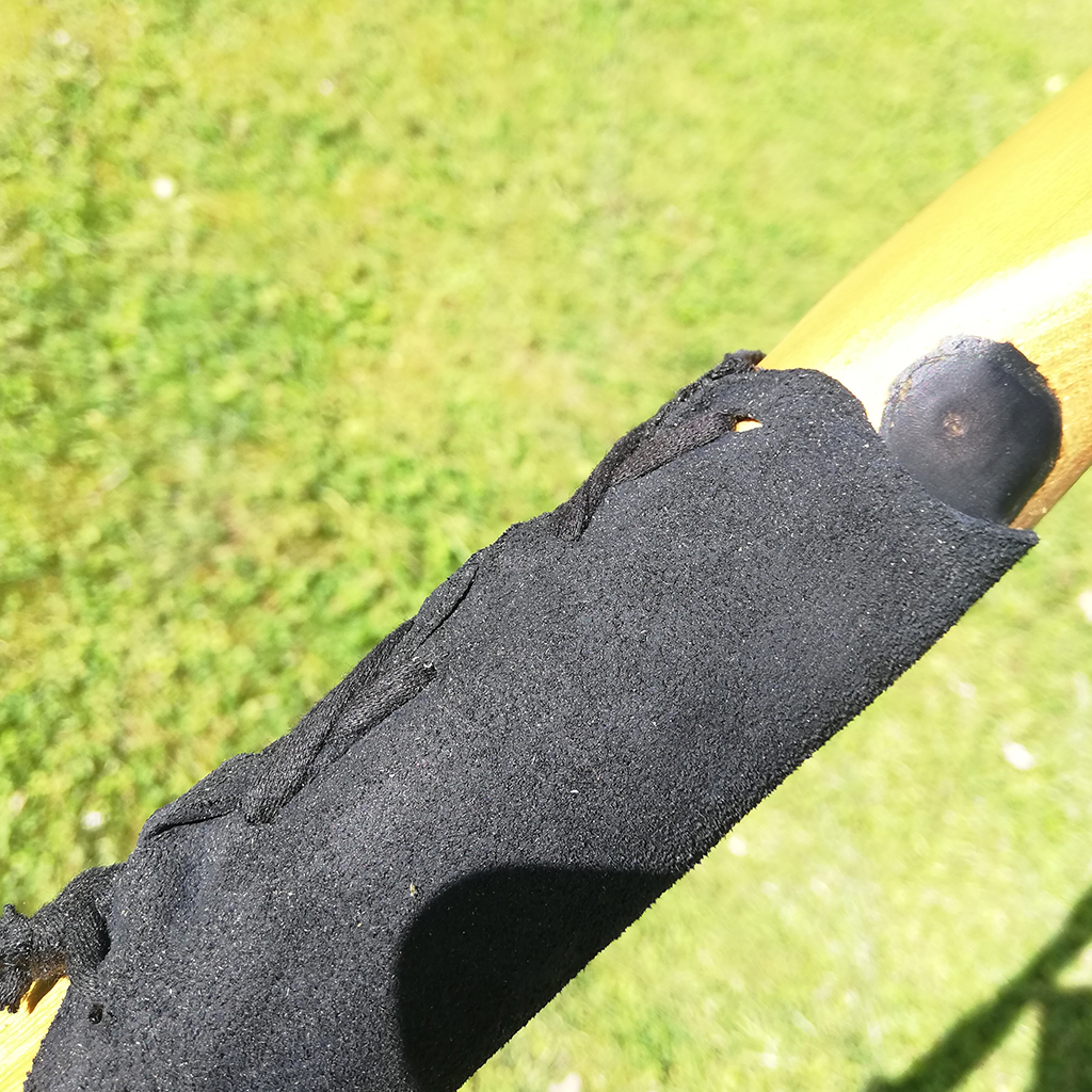

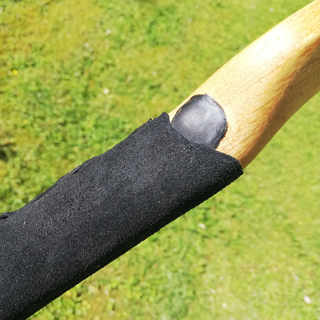

Hey, Hetzer... das ist unangenehm also ich hab einige Bögen einfach wegen der Sehnenlage und verdrehungen abgebrochen, weil ich ewig gebraucht hab um zu kapieren dass man keinen Graden Bogen in einen gekrümmten Stamm legen kann... und dann gabs da noch so einiges anderes. das dürfte so der 5. 6. sein aber alle davor hab ich halt recht früh abgebrochen, nichtmal fertig getillert geschweige denn gefinished.
Was stört dich denn am Griffleder?
Hetzer
Beiträge: 963
Beitrag von Hetzer »
löl, warum unangenehm ?
Also kann man schon sagen, daß es der erste Bogen ist. Is doch supi gelungen und sieht sehr sauber verarbeitet aus. :)
Am Griffleder stört mich, daß es nicht zum Rest des Bogens paßt - und zwar vom Arbeitsaufwand/der Mühe her. Sofern du es nicht irgendwie fixiert hast, wird es wahrscheinlich auch verrutschen. Die Schnürung sieht hingepfuscht aus - sry, aber is so.
Die Kritik deswegen, weil du mit diesem Debüt eigentlich sauber vorgelegt hast - das ist bei solchen Erstlingswerken nicht oft der Fall. Daher wirkt es irgendwie schade, daß dich beim Griffleder offenbar die Lust verlassen hat.
Ein sauber angebrachtes wrap wäre da sinniger gewesen - und vor allem haltbarer.
Es müssen ja nicht unbedingt mehrfach unterpolsterte Kleinkunstwerke sein, aber ein sauber angebrachtes und vernähtes od. verschnürtes Griffleder hätte den Bogen nicht nur optisch deutlich aufgewertet.
Diese kleinen Details sind es nämlich oft, die einen Bogen aus der Masse herausheben.
Die nocks sind eigentlich Geschmackssache, wäre da nicht Rabes berechtigter Einwand - doch selbst wenn der nicht wäre, gefallen mir grundsätzlich keine tips od. nocks, die so angebracht sind, daß sie gesundes Bogenholz ersetzen. Flache tips obendrauf aus einer od. mehreren Lagen verschiedenfarbiger Hölzer, von mir aus auch Carbon, Micarta etc. hätten dem guten Stück weit besser gestanden. Aber wie gesagt: Is reine Geschmackssache.
