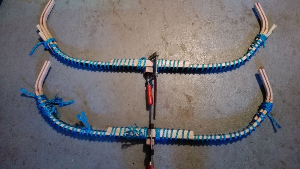

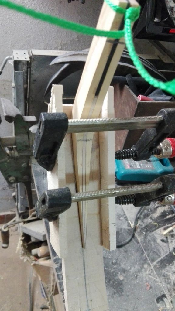

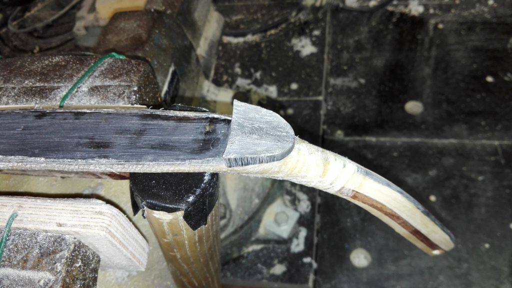

Ich habe letzte Woche Donnerstag das Horn aufgeklebt. Also Küche wieder auf über 30 °C geheizt und los gings. Vorher hatte ich die Rahmen mit etwas Überstand auf das Endmaß gebracht und in den Holzkern die Rillen eingeritzt. Die Fuge ist nun auch gewölbt. Danach alles grundiert und anschließend verleimt. War das anstrengend auf beiden Rahmen das Horn aufzubringen, aber nun habe ich es geschafft. Da ich bei dem alten Bogen das Horn entnommen habe und der Bogen über eine Woche im Wasser liegend gebraucht hatte um es abzubekommen, weiß ich nun, dass meine Hornverklebungen nicht schlecht sein können. In den nächsten Tagen wird es weiter gehen und ich werde den Kern modellieren.

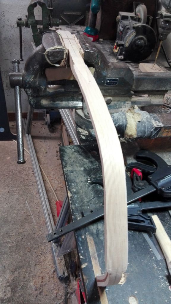

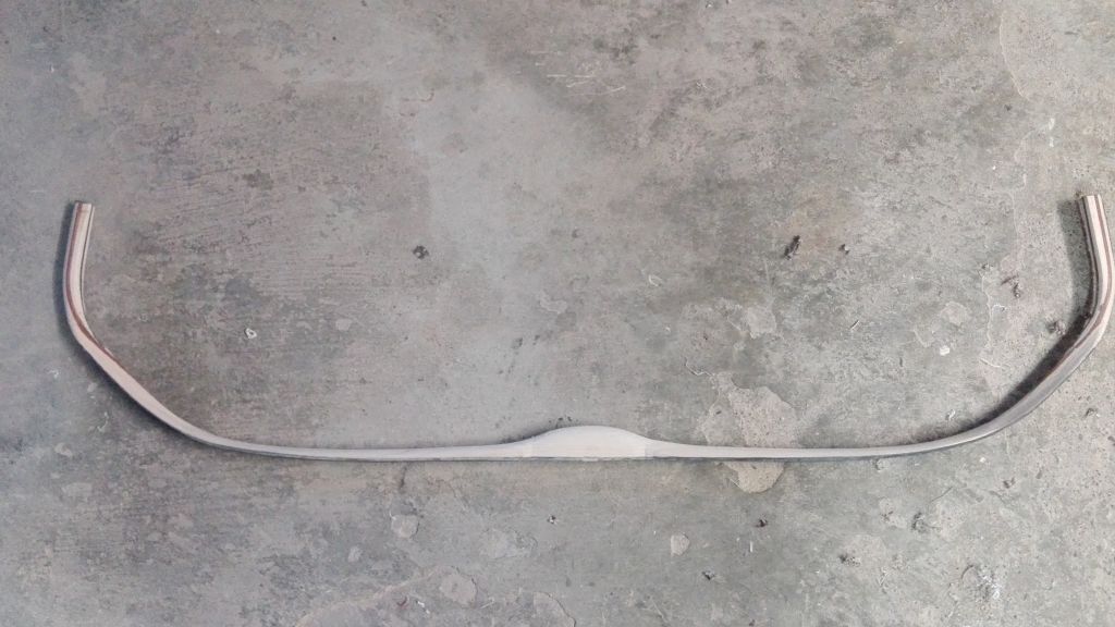

Ich habe die Rahmen fertig gemacht und geformt. Dabei habe ich die Kasane ein wenig vergrößert(weniger Biegezone= mehr Zuggewicht) und die Kerndicke ein wenig reduziert, sodass ich mit ein wenig mehr Sehne auf das gleiche Zuggewicht kommen müsste. Ich habe ja einen Bogen mit 116cm NtN und der andere ist 120cm NtN. Heute habe ich dem kleinen Bogen seine erste Lage Sehnen spendiert, der große hat seine erste Lage bereits 2Tage.

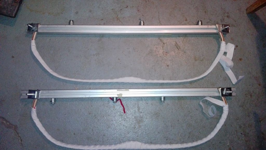

So nun ist es endgültig geschafft und die beide Osmanen hängen nun bei dem 90# Osmane , der da schon 2 Monate am trocknen ist. Beide ließen sich super einfach Reflex ziehen … mal sehen was draus wird
Jetzt heißt es 3 Monate trocknen.

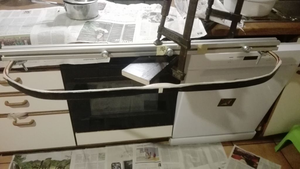

Auch hier habe ich mich entschieden den Bogen schon zu öffnen. Warum? werden sich einige Fragen. Ganz einfach, das Wetter ist perfekt dazu. Es hat zur Zeit recht hohe Luftfeuchtigkeit und da lassen sich die Bögen leichter öffnen und richten. Das schadet dem Bogen nicht und in 3-4 Wochen geht's dann weiter. Wenn in 3 Wochen das Wetter umschwingt und es trocken wird, ist es schwerer die Bögen zu richten.
Die Sehnenbänkchen habe ich auch schon gemacht und die werden jetzt aufgeklebt.

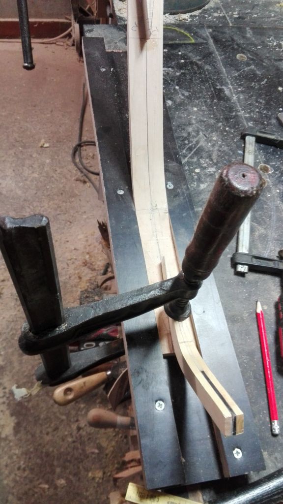

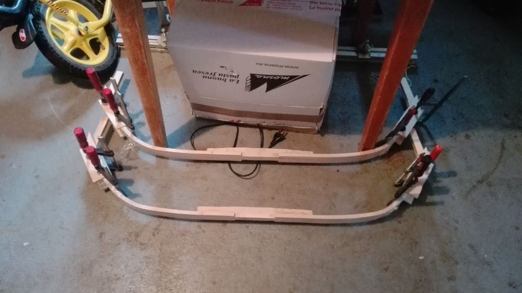

So trotz Rückschläge , die ich hier verkraften musste, gebe ich nicht auf und fange von vorne an. Ich habe mir überlegt wie ich Verdrehungen und leicht aus der Flucht gekommene Rahmen von Anfang an vermeiden kann. Ich habe mir ein Hilfsmittel gebaut, womit sich die Rahmen einspannen lassen und in aller Ruhe verklebt werden können. Auch habe ich die Griffspleiße in dieser Vorrichtung aufgezeichnet, so bleibt von allesschön gerade und an seinem Platz. Die Rahmen werden zwischen die beiden Hölzer mit Schraubzwingen geklemmt. Das eine Holz ist bereits mit von Anfang an mit Schrauben fixiert und das Zweite wird erst mit Schrauben fixiert , wenn der Rahmen mit den Schraubzwingen eingespannt ist und perfekt sitzt. Danach können die Schraubzwingen zu besseren Handhabung abgenommen werden. Zum verkleben kann nun der Griff heraus genommen und mit Hautleim bestrichen werden. Anschließend den Griff wieder einsetzen und mit Keilen richtig druck aufbauen, ohne das etwas wegrutscht. Die dürfen nun erst mal trocknen und dann geht's weiter... Ja ich weiß ich bin gaga 4 Komposit zur gleichen Zeit
,aber wenn der eine gerade trocknet kann man an den anderen arbeiten
Die Rahmen habe ich aus frischen(1,5 getrockneten Spitzahorn) hergestellt um eine Übertocknung des Rahmens als Fehlerquelle auszuschließen.

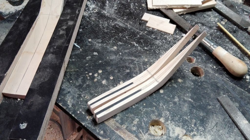

Gestern habe ich die Siyahs zusammen geklebt, d.h. ich habe natürlich gewachsene Siyahs in der Mitte aufgeschnitten und mit 4mm Kirsche und Büffelhorn zusammen geklebt. Die einen waren aus Apfelholz und die anderen aus Hasel. Die Hasel sind mit den gleichen Maßen 10g leichter als die Apfel ( Hasel 41g ; Apfel 51g). Das ist gerade bei Bögen mit leichtem Zuggewicht interessant. Alle 4 Siyahs haben den Belastungstest mit 80# bestanden. Des weiteren habe ich mit 4 Tools aus Holz gebaut, damit die Spleiße beim Festzwingen nicht mehr heraus rutschen. Das funktioniert wunderbar

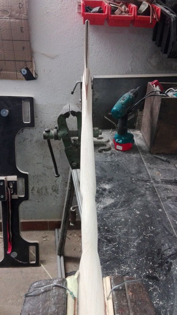

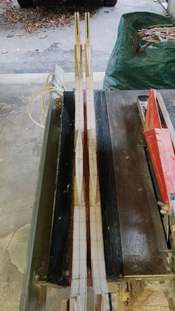

Heute habe ich die Rahmen grob auf Maß geschnitten und die Flucht der Rahmen überprüft. Sieht alles gut aus. Jetzt ist das Horn die Tage dran.
