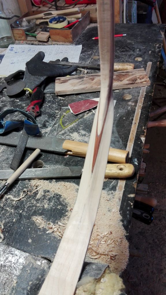

Ich habe die Rahmen fertig gemacht und geformt. Dabei habe ich die Kasane ein wenig vergrößert(weniger Biegezone= mehr Zuggewicht) und die Kerndicke ein wenig reduziert, sodass ich mit ein wenig mehr Sehne auf das gleiche Zuggewicht kommen müsste. Ich habe ja einen Bogen mit 116cm NtN und der andere ist 120cm NtN. Heute habe ich dem kleinen Bogen seine erste Lage Sehnen spendiert, der große hat seine erste Lage bereits 2Tage.
Rahmen in der Dicke reduziert und geformt
Kasan geformt
Kasan geformt
hier ist der Kasan fertig geformt
Der große Rahmen ist fertig vorbereitet für die Sehnen
Man sieht das ich der Kern reduziert habe
hier bekommt er die erste Sehnenschicht
Den kleinen fertig geformt
auch ihn habe ich in der Dicke reduziert
hier bekam er heute seine Sehnenschicht
Beide sind nun Mumien...und dürfen trocknen

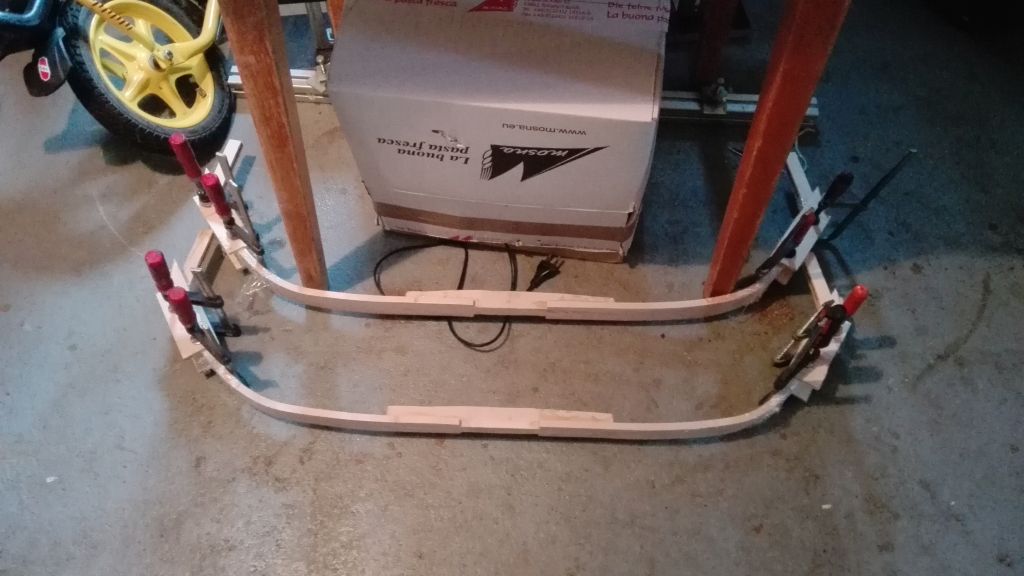

So trotz Rückschläge , die ich hier verkraften musste, gebe ich nicht auf und fange von vorne an. Ich habe mir überlegt wie ich Verdrehungen und leicht aus der Flucht gekommene Rahmen von Anfang an vermeiden kann. Ich habe mir ein Hilfsmittel gebaut, womit sich die Rahmen einspannen lassen und in aller Ruhe verklebt werden können. Auch habe ich die Griffspleiße in dieser Vorrichtung aufgezeichnet, so bleibt von allesschön gerade und an seinem Platz. Die Rahmen werden zwischen die beiden Hölzer mit Schraubzwingen geklemmt. Das eine Holz ist bereits mit von Anfang an mit Schrauben fixiert und das Zweite wird erst mit Schrauben fixiert , wenn der Rahmen mit den Schraubzwingen eingespannt ist und perfekt sitzt. Danach können die Schraubzwingen zu besseren Handhabung abgenommen werden. Zum verkleben kann nun der Griff heraus genommen und mit Hautleim bestrichen werden. Anschließend den Griff wieder einsetzen und mit Keilen richtig druck aufbauen, ohne das etwas wegrutscht. Die dürfen nun erst mal trocknen und dann geht's weiter... Ja ich weiß ich bin gaga 4 Komposit zur gleichen Zeit ;D ,aber wenn der eine gerade trocknet kann man an den anderen arbeiten ;) Die Rahmen habe ich aus frischen(1,5 getrockneten Spitzahorn) hergestellt um eine Übertocknung des Rahmens als Fehlerquelle auszuschließen.
