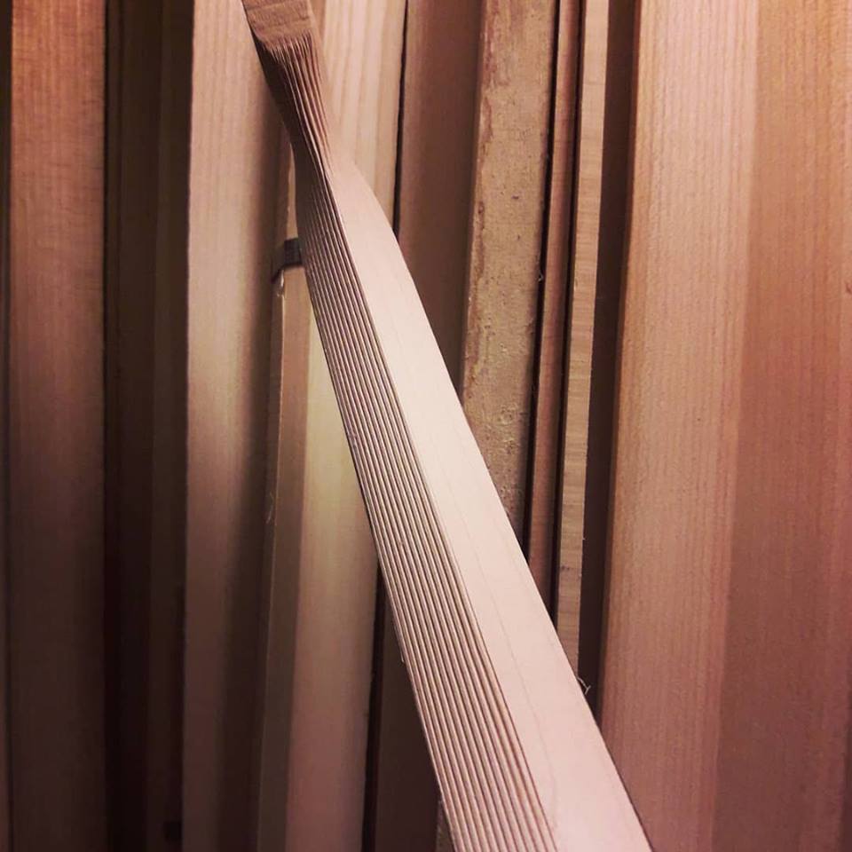

Eine Frage zu den neuen Leisten: schneidest du die selbst, oder kaufst du die? Wenn ja wo? Welches Holz? Danke!

Ja ich schneide die Rahmen selber. Das Holz ist Spitzahorn und die aktuellen Leisten habe ich aus einem Laubsägewerk bekommen. Der hatte 5cm dicke Bohlen, die 5 Jahre Luftgetrocknet waren und ich konnte mir eine aussuchen , die liegende Ringe hatte. Aktuell liegt ein ganzer Stamm vom Spitzahorn und ist am trocknen. Der Stamm habe ich von meinem Förster, der ihn letztes Jahr im Januar gefällt hatte. So ziemlich Astfrei und sehr gerade gewachsen. Er ist bereits in 5cm x 35cm x 70 zersägt.

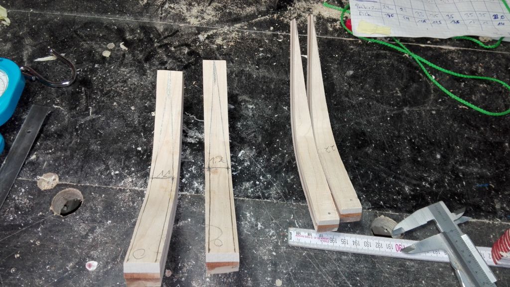

Hier gings auch mal weiter...
Habe die Spleiße zurecht geschnitten( Ich bin so froh eine Bandsäge zu habe) und die Rahmen leicht nachgerichtet. Heute Nachmittag werden sie eingeklebt :) Ich habe 2 Variationen erstellt, so das mein Kumpel zwischen den beiden wählen kann ;) Der eine Rahmen ist 120cm lang und der andere 118cm, wobei er einen verkürzten Kasan hat.
Beiträge: 3415
Hat gedankt: 29 Mal
Hat Dank erhalten: 157 Mal
Re: Osmane geplant 55#@28 und 65#@32
weiter gings
Habe die Spleiße eingeklebt und das Horn vorbereitet. Sobald die Spleiße trocken sind, geht es mit dem verkleben des Horns weiter.
