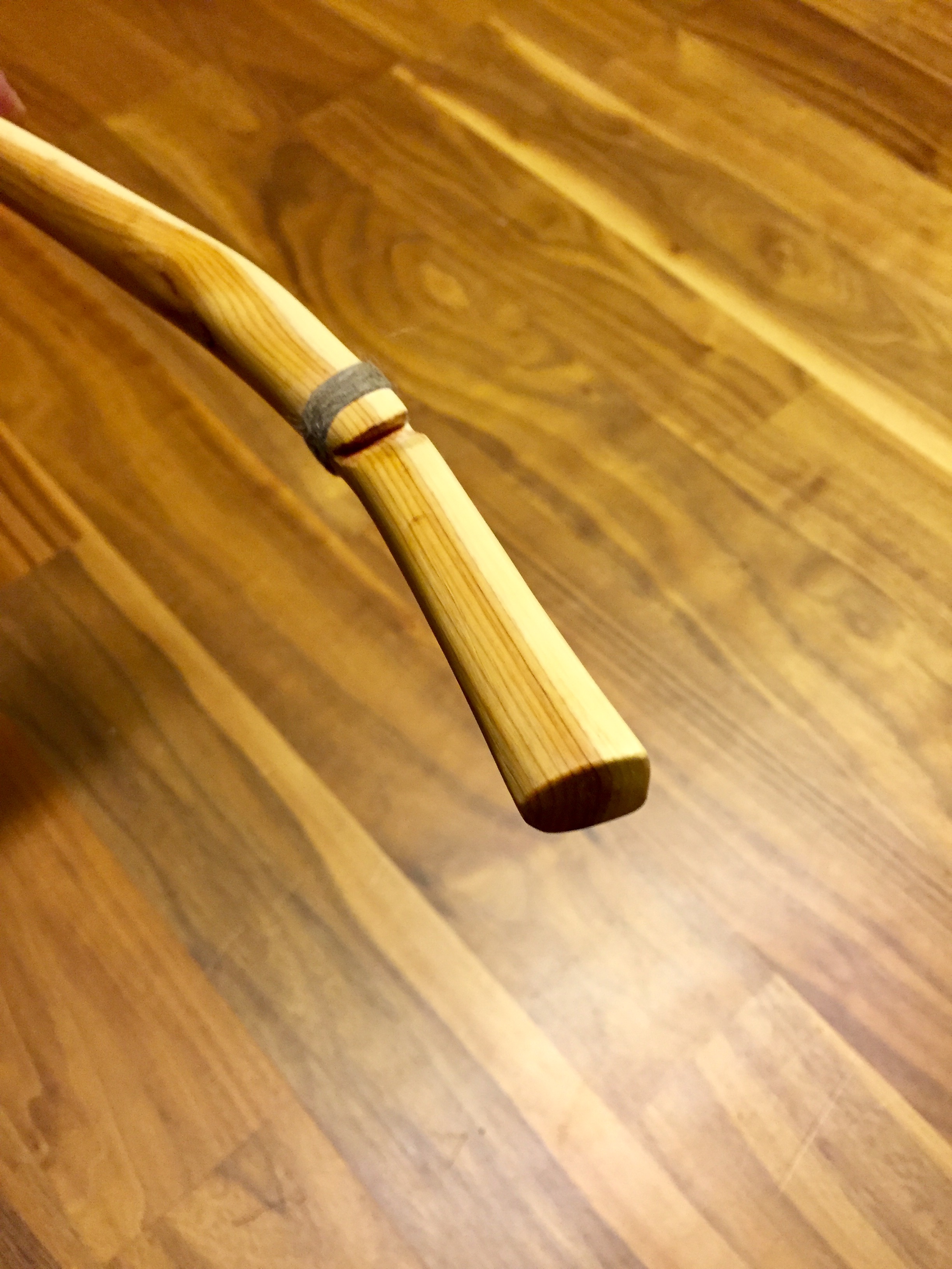

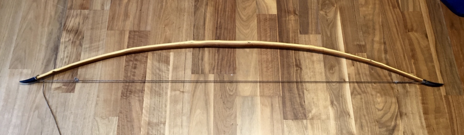

So, jetzt muss ich aber auch mal ein paar Holzbögen vorstellen :D
Das Projekt hat vor ca. einem Jahr mit einem kräftigem Eibenstamm begonnen. Nachdem ich ihn geviertelt habe, erhielt ich 3 brauchbare Staves. Da mich vor allem historische Bögen interessieren, habe ich mich für einen ELB, einen Wikingerbogen und einen Nydam- Bogen entschieden. Nachdem ich ein Jahr immer mal wieder daran herum gebastelt habe, sind sie nun fertiggestellt.
Die Sehnenkerbe wurden bei allen Bögen Historisch, diagonal einseitig angebracht. Bei den Bögen handelt es sich nicht um Rekonstruktionen, sondern lediglich um Imitationen.
Ein paar Daten:

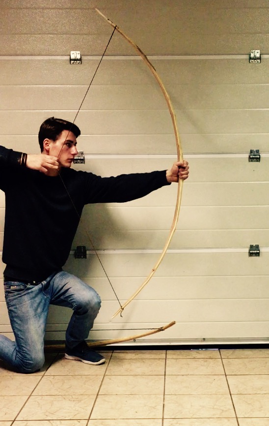

Wikingerbogen:
Material: Eibe
Länge: 180cm
Zuggewicht: 45lbs bei 28"
Wikingerbogen
Wikingerbogen
Einseitige Sehnenkerbe

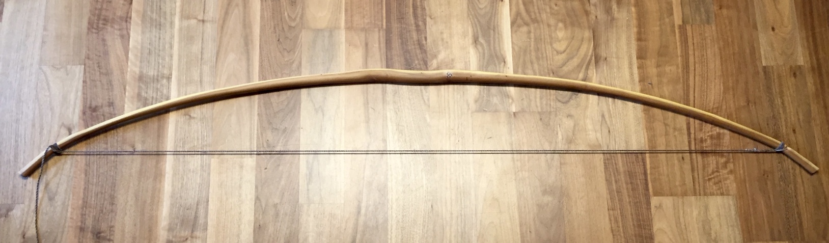

Englischer Langbogen:
Material: Eibe
Länge: 180cm
Zuggewicht: 50lbs bei 28"

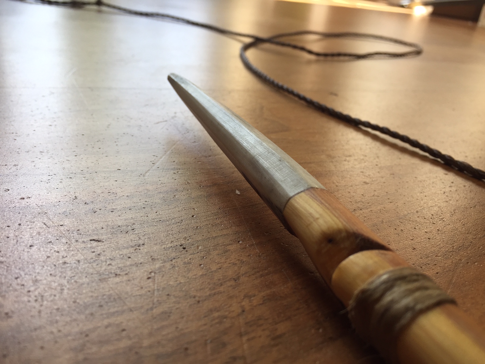

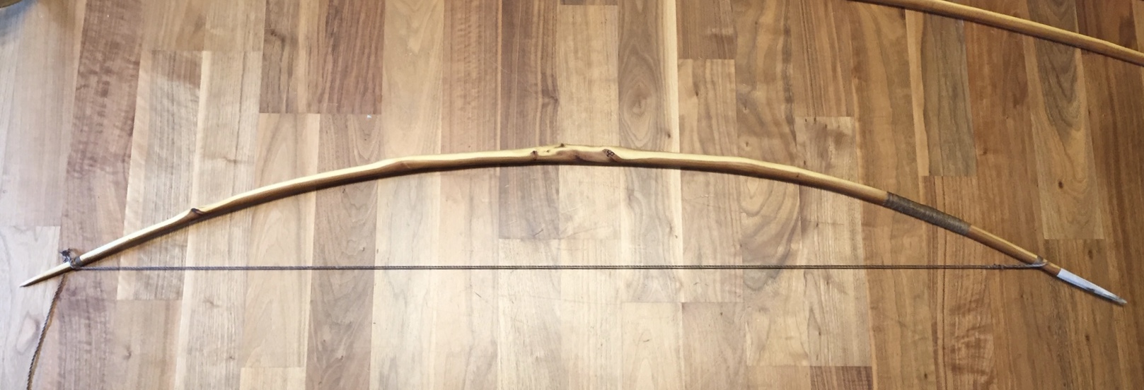

Nydam- Bogen:
Material: Eibe
Länge: 177cm
Zuggewicht: 40lbs bei 28"
nydam- Bogen
nydam- Bogen
Geweihspitze mit achteckigem Querschnitt

Schönes Trio mit harmonischen Tiller!Die Spitzen habe ich anfangs auch zu wuchtig gemacht,filigraner gefällt mir inzwischen besser,aber das ist Geschmacksache. Glückwunsch zu drei gelungenen Schönheiten! Gruß ,Gerd

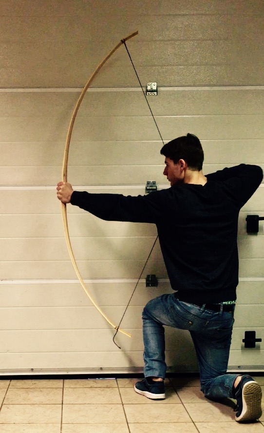

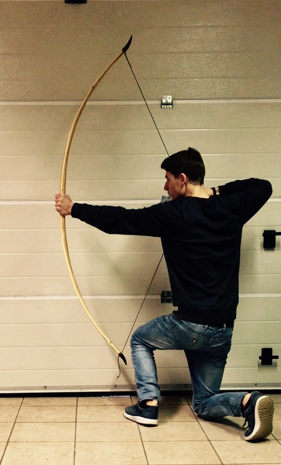

Grüß Dich, schön, dass Du Deine Bogen zeigst, vor allem Exemplare wie der Wikinger und Nydam, die nicht gerade oft gezeigt werden. Beim Wikinger und Langbogen scheint mir der obere WA verhältnismäßig zu stark zum unteren zu sein. Das läßt sich deutlich leichter erkennen, wenn Du die Vollauszugfotos mit Pfeil auf den Fingern machst, deswegen bitte immer das Foto mit Pfeil machen.
Anhand der Fotos mit Standhöhe würde ich aber sagen, dass der Tiller bei allen Bogen gut ist.

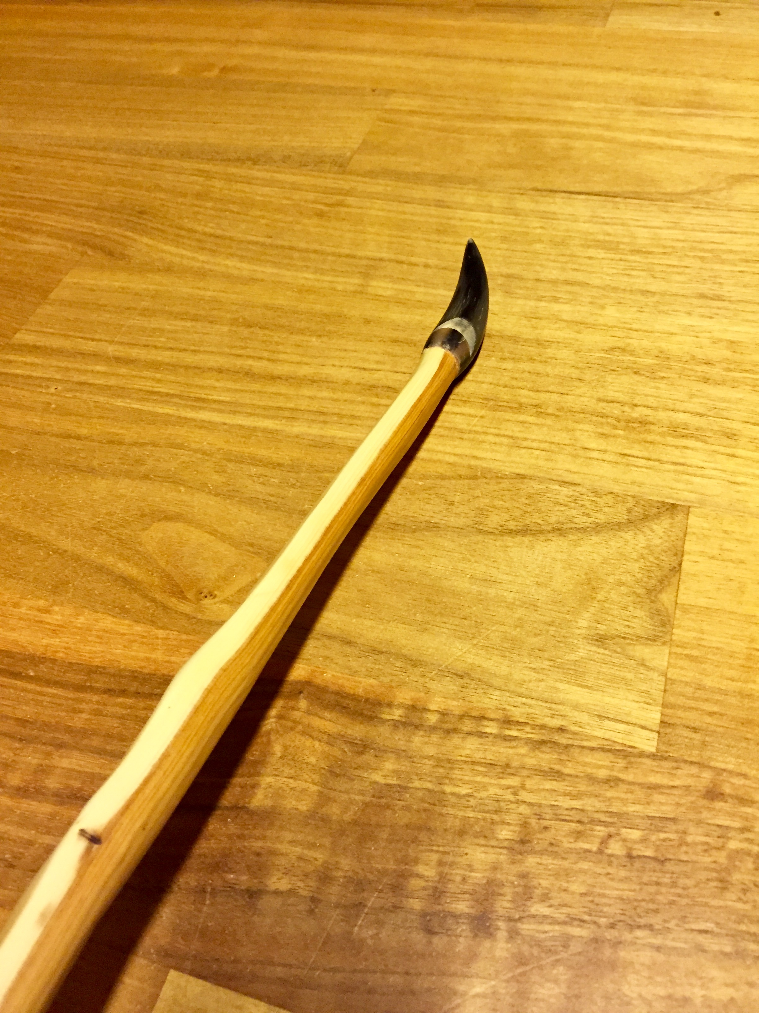

Die Sehnenkerben allerdings haben scharfe Kanten, soweit ich das auf den Fotos erkennen kann. Die Geweihspitzen gefallen mir sehr gut - klasse gemacht!
Kleiner Hinweis: Wenn Du möchstest, dass Deine Bogen am BdM teilnehmen, bitte pro Bogen einen eigenen Thread machen und auch ein Foto des abgespannten Bogens zeigen.
Wie auch immer - Thumbs up von meiner Seite.

Schöne Arbeiten! Das war aber mal ein lohnender Eibenstamm! ;)
Schön gearbeitet und guter Tiller, allerdings schließe ich mich Neumi an, was den etwas zu stark erscheinenden oberen WA angeht. V.a. der Wikinger-Bogen kippt oben beim Vollauszug etwas nach hinten. Kann natürlich auch am Foto liegen oder sich anders darstellen, wenn ein Pfeil aufliegt.
Beim Nydam-Bogen hätte ich es noch besser gefunden, wenn die Sehne, wie (sehr wahrscheinlich) am Originalfund, am unteren WA geknotet wäre und am oberen WA-Ende noch ein Sehnennagel reinkäme. Aber Du hast ja gesagt, es sind keine Rekonstruktionen.
Aber das ist alles „Meckern auf hohem Niveau“ - mir gefallen sie sehr gut!

Sehr schön, lediglich beim Wikingerbogen sind für meinen Geschmack die "Keulen" an den Enden viel zu "gewaltig"... Die halbe Länge hätte es für mich auch getan...
(Sieht ein wenig nach "Paradiesvogel-Effekt" aus! Übersteigerung eines Stilmerkmals....) :D :D
Original-Vorbild ist ja der Haithabu-Bogen... und der ist da wesentlich dezenter:
https://tbows.wordpress.com/2015/07/09/ ... thabu-bow/
nyíl
Beiträge: 84
Registriert: 03.09.2013, 23:34
Re: Drei Brüder
Beitrag von nyíl »
Ich habe vor Jahren mal einen Bogenbau Kurs bei Jürgen Jungmanns gemacht und von seinen Wikingerbögen hab ich mir die Länge der Enden abgeguckt. Ist schon etwas länger als das Original aber es handelt sich ja nicht um eine Rekonstruktion :D
Grüße Erik
