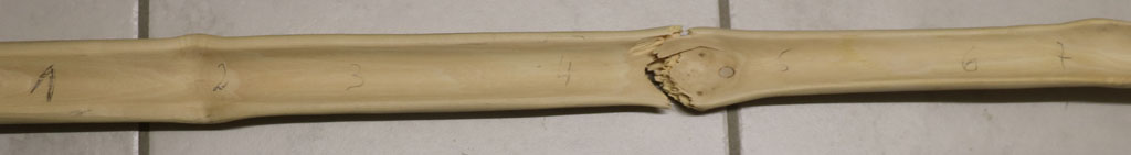

Aua! Klassischer Hollerbruch wuerd ich sagen. Viel Glueck mit der andern Haelfte

Ja das tut weh ,aber auf zum nächsten
Mein Tipp für den nächsten... lass sie Nodien steifer, sodass sie nicht mit biegen.

Oh ja, Autsch. Sowas schmerzt. Hast ja aber noch einen zweiten - der Schmerz kommt also wieder

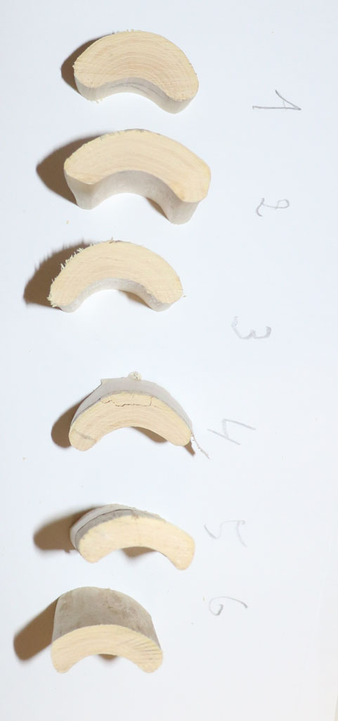

mich würde ein oder mehrere Querschnitt(e) des gebrochenen Wurfarms interessieren, um die Wölbung zu sehen.
Den intakten könntest du ja evtl. noch verspleißen...

@Arcito:Meinst du ich soll den gebrochenen WA in Scheiben schneiden und fotografieren?
Danke für die Tipps und das Mitgefühl! Meine Motivation ist gerade etwas geknickt.
Wenn der Schwesterstave was wird ist dieser hier nicht ganz umsonst gestorben!

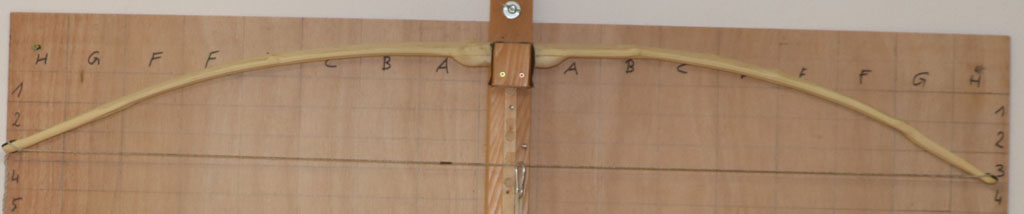

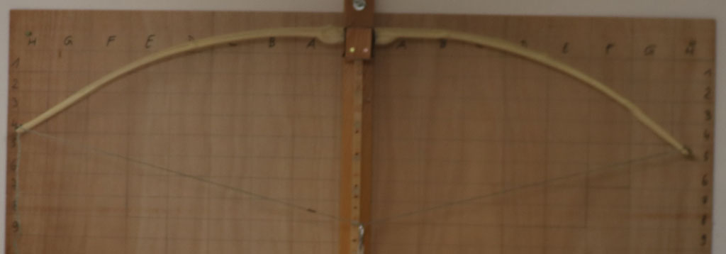

Nun denn, hier habe ich ein paar Bilder vom Tiller.
Irgendwie habe ich gerade einen Knick in der Optik oder ich bin zu vorsichtig.
Der linke WA wird der Untere: Ich könnte da etwaas Hilfe gebrauchen!

ich denke Du hast keinen Knick in der Optik, vielleicht Deine Kamera, da die Bilder etwas unscharf sind
Ich denke, wenn Du links den Bereich F und 1/2 G etwas schwächst wird es harmonischer. Die rechte Seite würde ich solange nicht anlangen.
Viel Erfolg!

danke für die Querschnitte. Das sieht auf jeden Fall so aus als wärst du auf dem richtigen Weg gewesen.
Bei deinem zweiten Versuch Rechts Vorsicht im Übergang B-C, da biegt er viel und im Bereich D-E noch was weg denke ich.

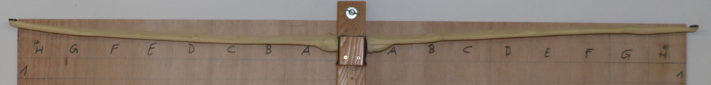

Ich habe ihn weiter getillert, die Tips haben mir geholfen. Danke!
Jetzt habe ich ihn auch gestern noch eingeschossen. Mann, war ich da nervös!
70 Pfeile und er hat gehalten. Danach habe ich noch einen Arrowpass eingebaut
und mit dem Finish begonnen.
Heute wurde die Sehne gedreht und das Finisch fertig gemacht.
Morgen mache ich die Fotos für die Präsentation!

das HLD Design gefällt mir sehr gut ist wirklich optisch sehr ansprechend, der Tiller sieht auch gut aus.
