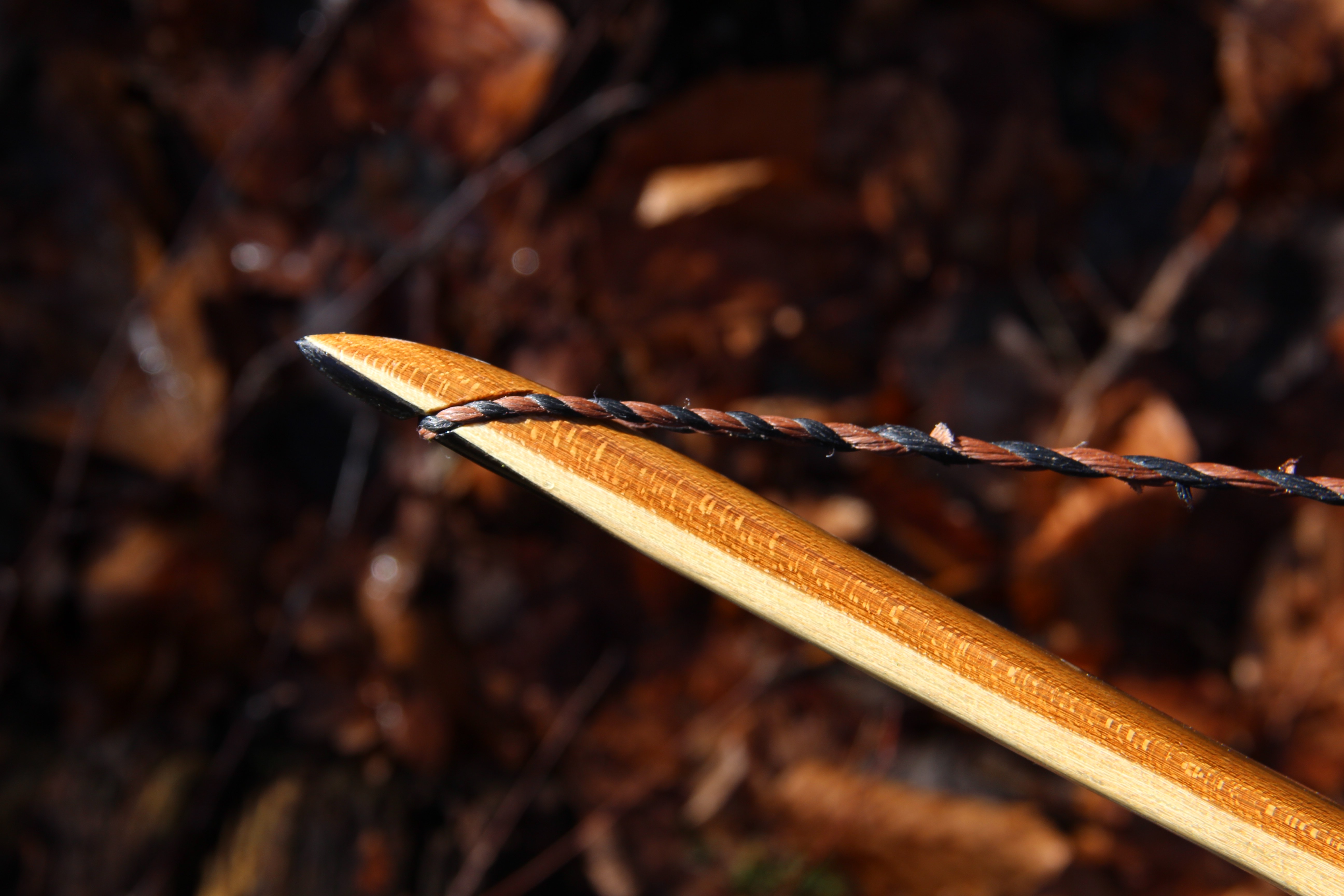

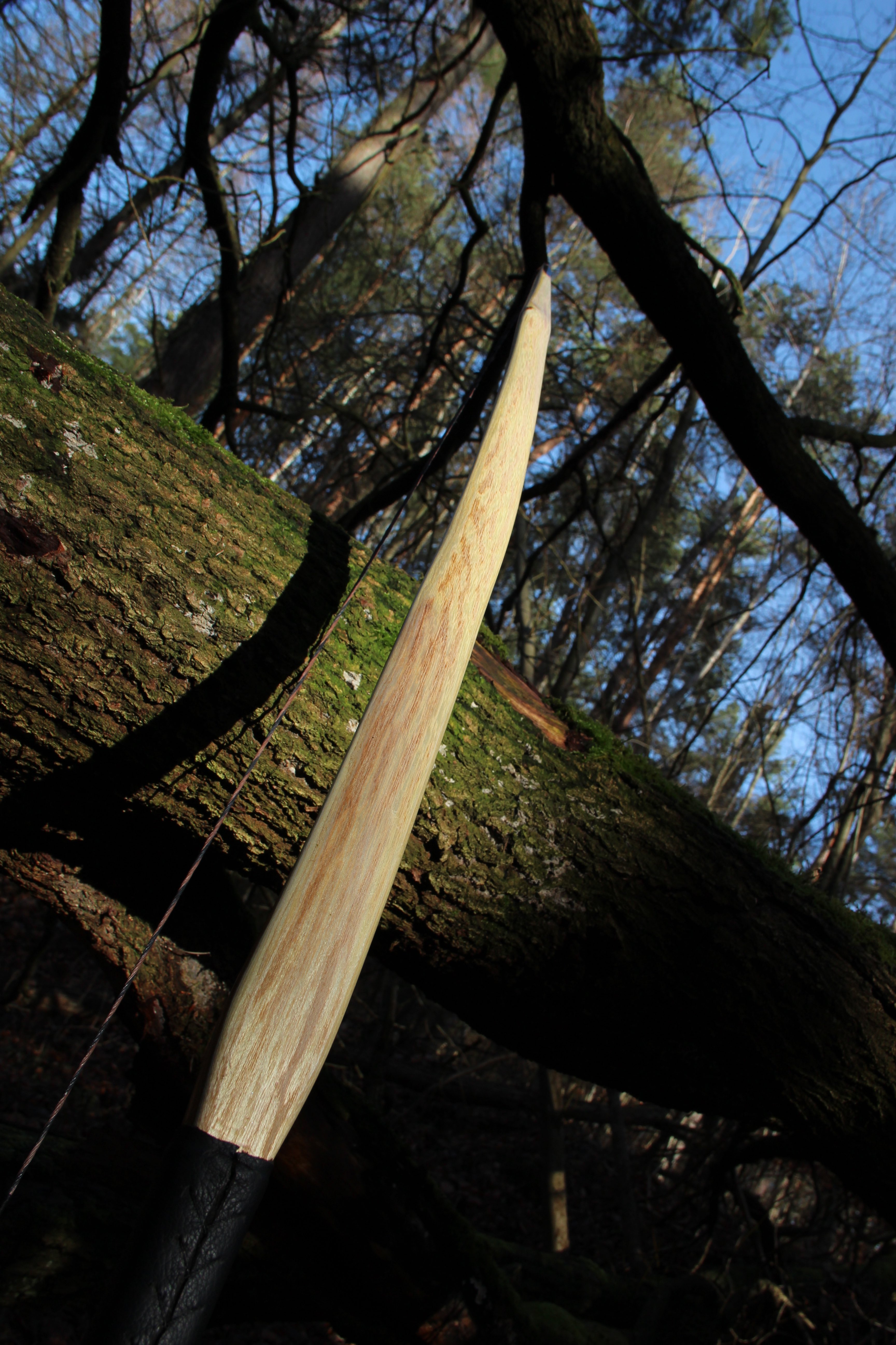

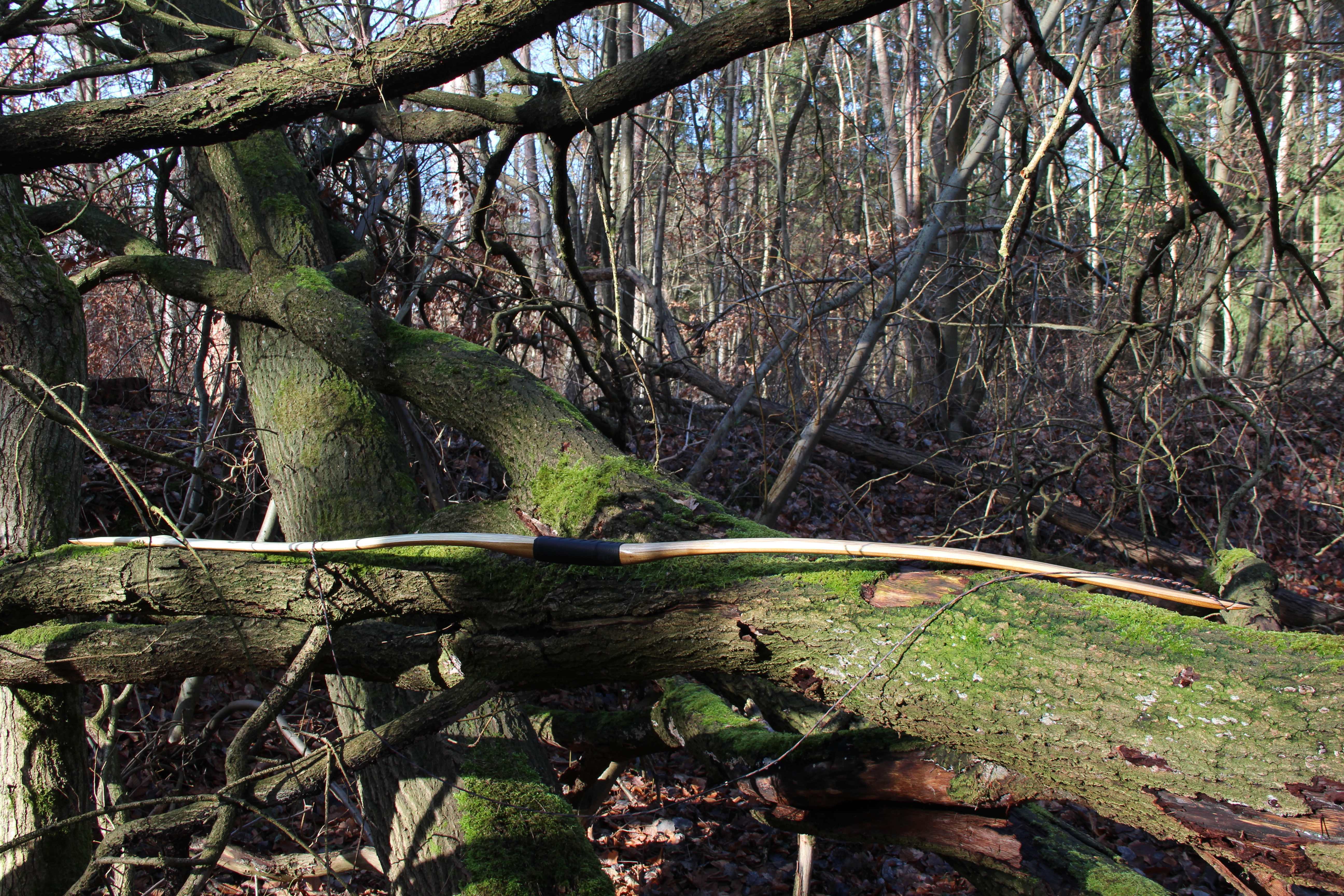

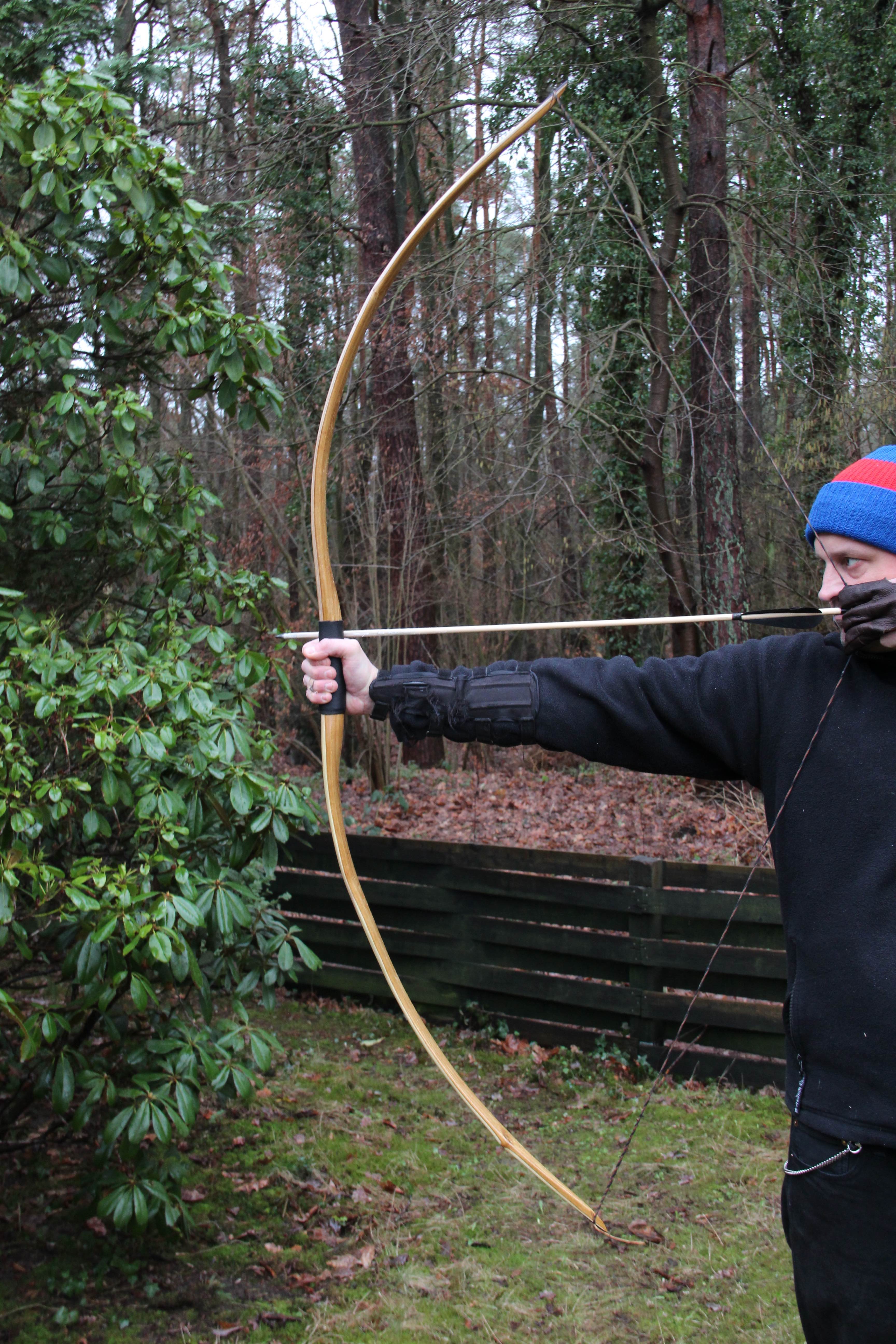

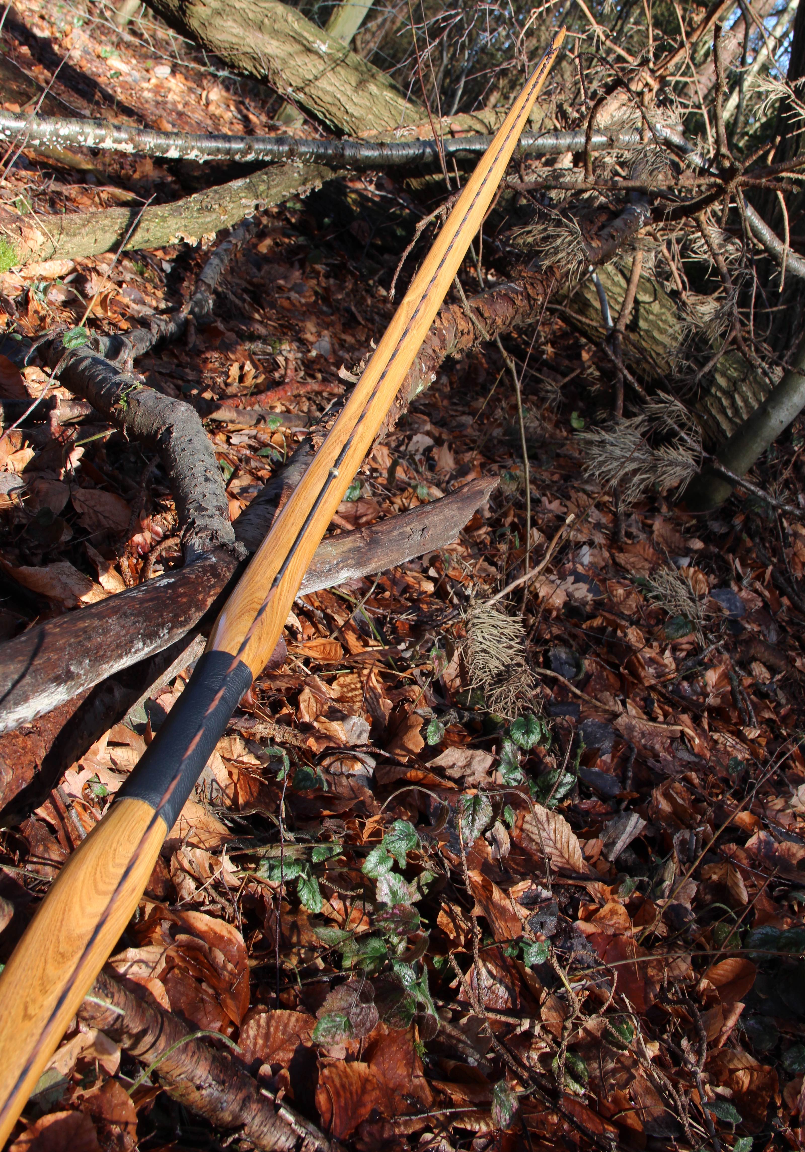

ich möchte meinen Goldregenbogen vorstellen. Er hat mehrere Reflex-Deflex-Wellen, und den Splint habe ich drangelassen.
42#@29"
NtN 172cm
Gewicht 426g
Overlays aus Horn
Finish 10x Danish Oil
.. und noch ein paar Details:

rein von der Optik find ich ihn auch gut. Warum klebst du Hornnocken auf , wenn du sie anschließend wieder bis aufs Holz durch schneidest? Den Tiller finde ich noch nicht gut. Der Obere Wurfarm biegt sich deutlich zu stärker wie der Untere. Es sind jetzt keine Schwachstellen da , nur die Biegung ist halt eine andere. Wenn die Biegung mehr über den Wurfarm verteilt wäre, würde es harmonischer aussehen. Es kann sein das da noch die Perspektive hineinspielt da müsste man ihn auf dem Tillerbaum sehen.

Meiner Meinung nach ist die unterschiedliche Biegung der Wurfarme auf die Reflex und Deflex Bereiche zurück zu führen.
Ziel ist es ja die Wurfarme möglichst gleichmäßig zu belasten, aus diesem Grund halte ich es für nicht sinnvoll den unteren weiter zu schwächen. Würden sich beide Wurfarme im gleichen Radius biegen wäre der untere viel zu schwach weil er durch seinen Reflex einen viel weiteren Weg hätte als der obere, Deflexe Wurfarm. An den Pfeilflug will ich dann erst garnicht denken. :D

nyíl hat geschrieben: ↑12.02.2019, 20:51 Würden sich beide Wurfarme im gleichen Radius biegen wäre der untere viel zu schwach weil er durch seinen Reflex einen viel weiteren Weg hätte als der obere, Deflexe Wurfarm. An den Pfeilflug will ich dann erst garnicht denken.
Es hat keine was von schwächen gesagt ;) Ich hätte den unteren nach oben genommen und bei dem Wurfarm der jetzt oben ist, hätte ich die Biegung mehr über den Wurfarm verteilt. Dann wäre er genauso stark, nur die Biegung würde sich gleichmäßiger über den Wurfarm verteilen.

Overlays sehen einfach geil aus! Die Sehnenkerbe ist nicht ganz bis aufs Holz herausgefeilt und ein bisschen Horn schützt den Rücken noch. Ich hatte die falsche Hornplattendicke im Netz bestellt und nun habe ich 10 Hornplatten, die leider ein wenig zu dünn sind. Für diesen Bogen hatte ich vorher versucht, auf das Overlay sandwichmäßig ein Stück Goldregen aufzukleben, so dass wieder mehr Substanz für die Sehnenkerbe da ist. Leider ist mir gleich beim ersten Schleifversuch das obere Holzstück abgebrochen, so dass ich mich dafür entschieden habe, allein mit der dünnen Hornplatte weiterzuarbeiten.

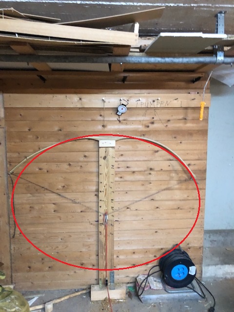

Hallo Markus, Deinen Gedanken habe ich nicht ganz verstanden... oder meinst Du einfach nur die Krümmung im oberen WA weiter nach außen zu verlegen? Vielleicht verschafft das Tillerbild (bitte auf der verlinkten Seite runterscrollen) etwas Klarheit. Die starke Biegung ist meine Interpretation des Deflexes mit abnehmender Materialstärke im oberen WA, und das etwas skurrile Biegeverhalten des unteren WAs liegt an seinem Reflex. Beim Probeschießen habe ich den Bogen spaßeshalber mal umgedreht und den Reflex-WA nach oben genommen, was zu einem recht amüsanten Pfeilflug führte: das hintere Ende des Pfeils folgte einer ruckartigen, holprigen Kreisbewegung :o .

Auf der rechten Seite (der obere Wurfarm) biegt in der Mitte zu viel. Wenn du ihn da steifer gelassen hättest, würde er den linken unteren Wurfarm etwas mehr nach unten ziehen und der Tiller wäre etwas harmonischer.
Ich pers. hätte den Wurfarm mit dem Deflex von Anfang an nach oben geplant, da er durch den Deflex sowieso etwas weniger Leistung bringt als der andere Wurfarm. Somit hättest du es beim Tillern etwas leichter gehabt ;) Das du den Bogen in diesem Zustand nicht umdrehen kannst ist mir klar, da der obere einen viel größeren Weg zurück legen muss als der untere. Ich denke der Trops ist gelutscht, wenn du da noch was ändern wolltest, würde der Bogen auf jeden Fall Zuggewicht verlieren.
