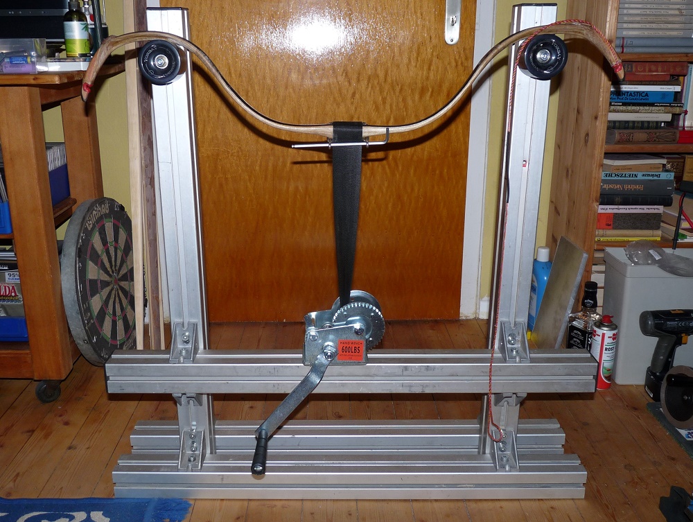

Ich denke das Teil erklärt sich selbst,es ist einfach auf die Bogengröße einzustellen die Skateboardrollen und der Gurtspanner sind von ebay.

Hi Gerd,
super Sache mit dem Bogenspanner. An solche Aluprofile komme ich gut ran und an die Wand dübeln kann man ihn auch. Daumen hoch ;)

Die Aluprofile sind wie Lego für Erwachsene.

Kenne ich unter der Bezeichnung "Bosch-Profile" aus dem Industrieautomatisierungsbereich.
So etwas ist mir allerdings zu sperrig für's Auto, da bleibe ich lieber bei meiner koreanischen Durchsteige-Methode...

@ Ragnar_AT. Ist auch mehr für das erste öffnen und tillern gedacht und soll mein Spannbrett ersetzen,in einigen koreanischen Bogenbau- Videos hab ich das Teil auch schon gesehen.

Das hab ich mir schon gedacht ... ;)
Ich bin den Bosch-Profilen in meiner Berufslaufbahn recht oft begegnet, deswegen war ich überrascht, sie auch hier wiederzufinden. Macht sicher Sinn, wenn man preiswert rankommt.
Und ohne "schleimen" zu wollen: deine Bogenbau-Künste und die Bögen finde ich wirklich erstklassig (wenn auch mit meistens zu hohem Zuggewicht für mich).
Ähnliche Teile, also Sehne/Horn laminierte Bögen, kann man kommerziell für mittlere vierstellige Summen bekommen, aber das weißt du sicher.
