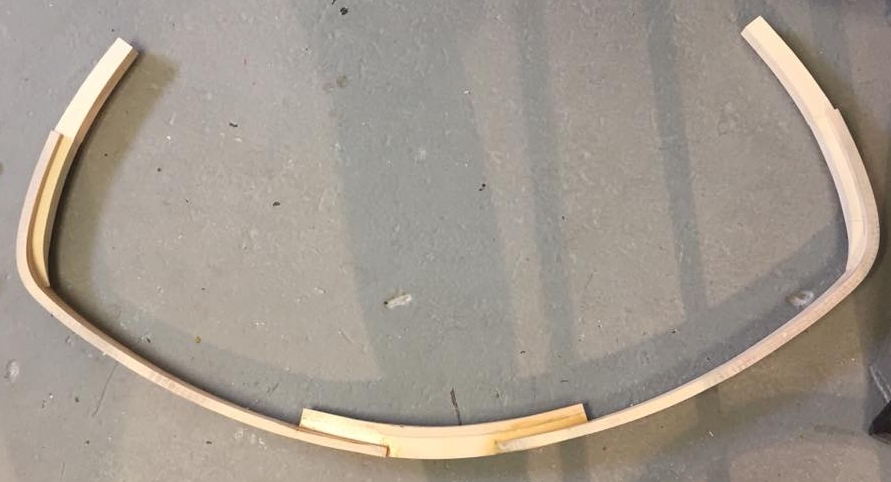

Der Anfang ist gemacht,bei den Abmessungen schiesse ich mal aus der Hüfte.

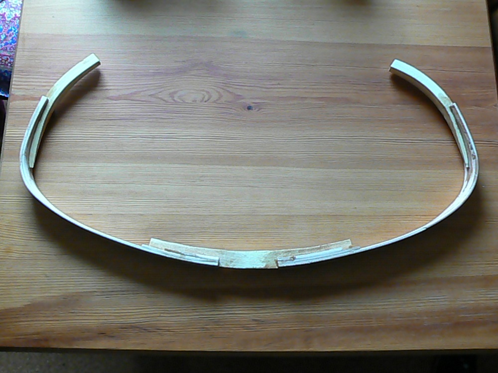

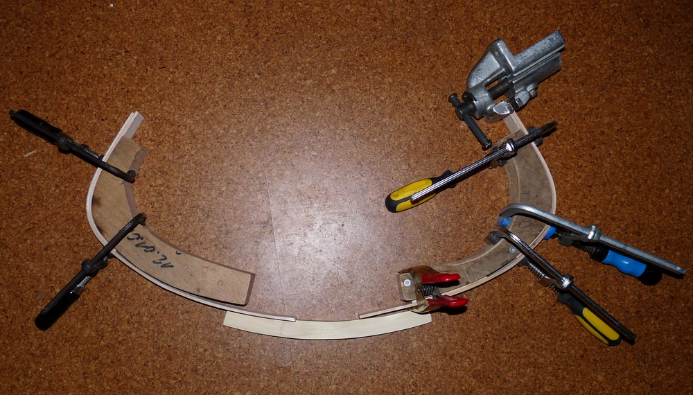

Dampfbiegen und mit Hautleim kleben dauert. Hier mal stand der Dinge. Material für die Wurfarme ist Ahorn 4X34 X450mm ein durchgehender Jahresring . Griffstück 300 mm und Siyahs 200 x18 x18 mm sind aus Maulbeere. Spleisse werden 100mm . Ich hoffe daß das Kasanknie so wie ich es geplant habe steiff genug ist, dicke Knie mag ich nicht.

Unten mein Dummy (kein durchgehender Ring.)

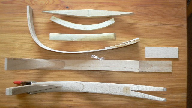

Der Kern ist fertig verleimt und muß ein paar Tage trocknen.
und das ganze Teil.
und das ganze Teil.
und vorne
und vorne
Griffspleisse hinten -
Die Siyahspleisse.
Die Siyahspleisse.

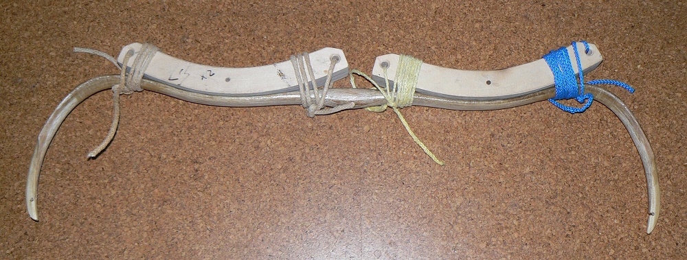

Meine Krabbe ist soweit fertig und muß trocknen.
Sicherheitshalber mit Kniebandagen.

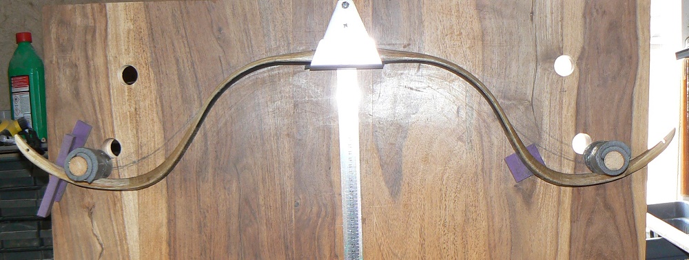

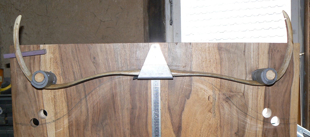

Elbenberger
Beiträge: 310
Re: Mughal challenge.
Beitrag von Elbenberger »

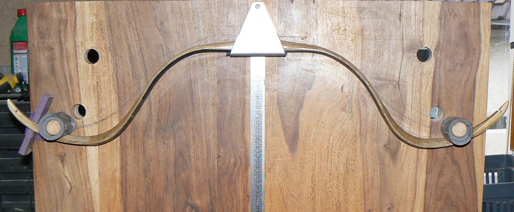

Den Bogen Schritt für Schritt öffnen.
Rechts noch etwas Horn wegschaben.
Mal sehen wie er Morgen aussieht.

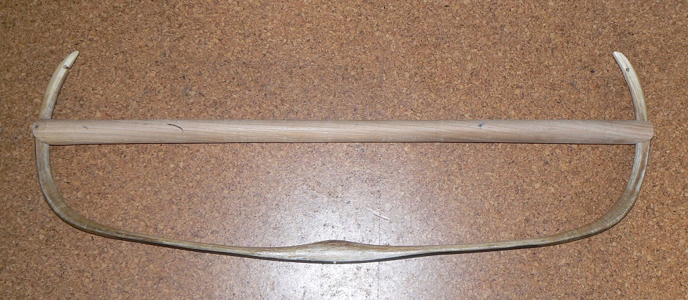

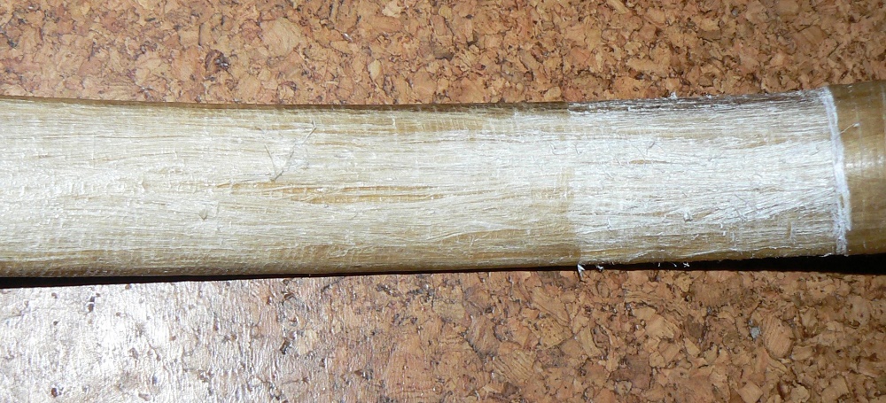

Ein kleiner Rückschlag.
Zuerst wurde es besser.
Dann das.
Dann das.
Also werde ich noch eine Lage Sehnen aufbringen müssen.
