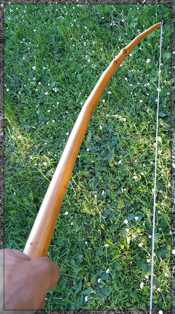

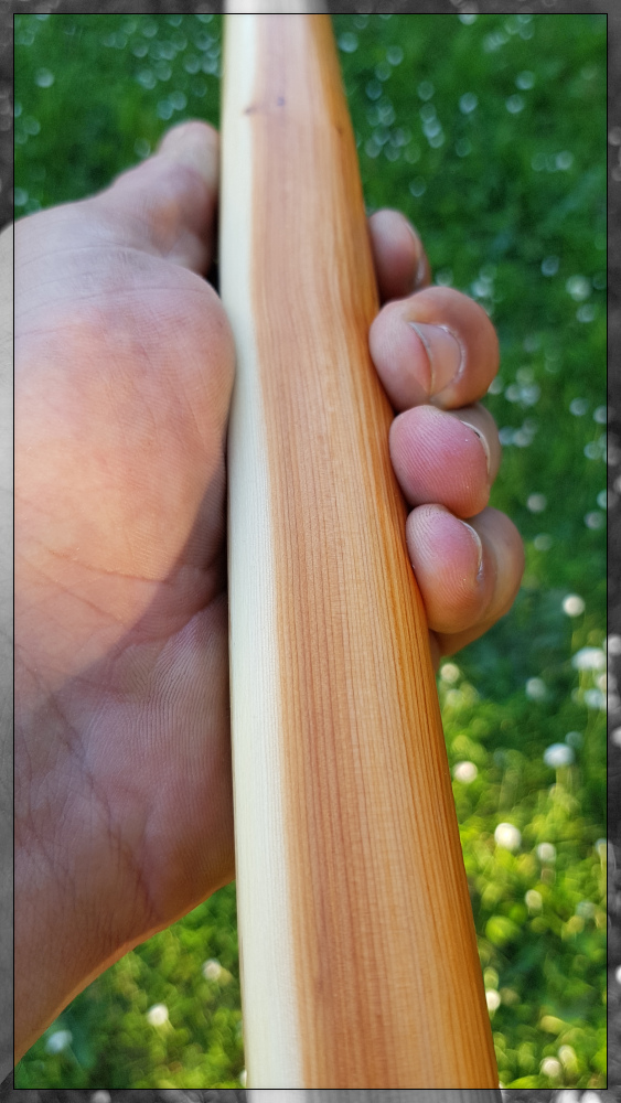

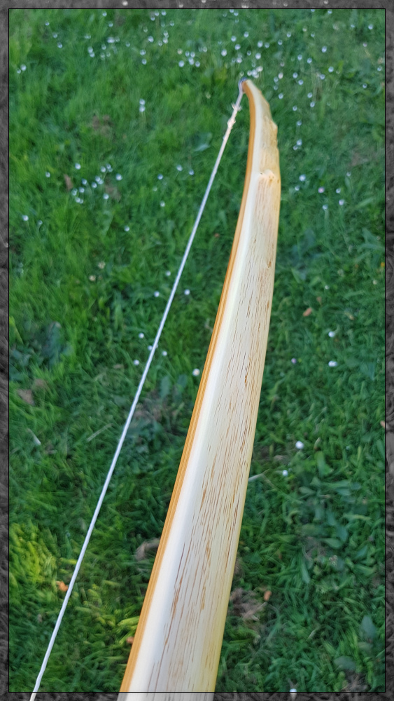

Beitrag von Blacksmith77K »
Back on earth... ;)
Italienische Eibe, Wasserbüffelhorn-Nocken, 14 Strag FF-Sehne.
...und ungespannt:
... 8)

Hallo Blacky, hast mal noch ein Bild vom abgespannten Bogen? Und wenn du schon dabei bist wuerd mich die Breite noch interessieren.

fatz hat geschrieben:Hallo Blacky, hast mal noch ein Bild vom abgespannten Bogen? Und wenn du schon dabei bist wuerd mich die Breite noch interessieren.
Ja heute abend schiebe ich das nach. Maße am Druckpunkt 30x27 und 11mm an den Nocken.

Bei den Maßen scheint das Holz ja echt ordentlich zu sein, wenn der so schmal daher kommt.
Was wiegt das Teil?
Blacksmith77K
Beiträge: 6025
Re: Blacksmith's *KingaR* 74" Yew Warbow 95#@32"
Um die 700gramm. Ich wiege heute Abend nochmal nach.

Baeumchenbieger hat geschrieben:Bei den Maßen scheint das Holz ja echt ordentlich zu sein, wenn der so schmal daher kommt.
Was wiegt das Teil?
Genau gewogen: 630gramm
