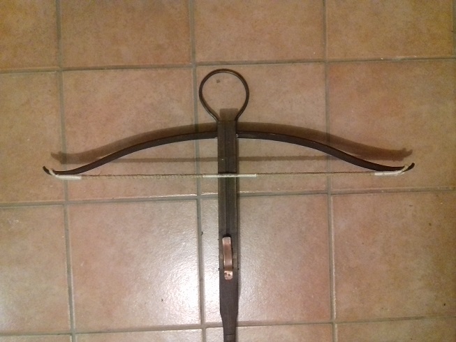

Kurz meine erste Armbrust ohne direktes Vorbild.
Einfach drauf losgebaut, nachdem mir meine gekaufte Fiberglasarmbrust zu gefährlich ist.(scheibe ....das Fiberglasding schiesst ca 250m weit)
Korpus Esche ( aus einer USA Palette geschnitten)
Bogen aus Manau
Kleine Sehne aus Packet bzw Metzgerschnur
Grosse Sehne aus Hanf
Nuss aus Messing
Abzug Messing
Federn innen aus Stahl nicht sichtbar.
Schussweite bis jetzt akzeptabel 20m
Bilder sende ich noch nach.

Also weisste das mit den zwei Sehen ist so, die sind für meine eigene kleine selbstgebaute Armbrust aus Holz.Die eine kleine, ist aus alten Packetschnüren mit Durchmesser von 3mm und die große hat so ca 8mm. Die ist aus Hanf, steif und ebenfalls mit den kleinen Packetschnüren umwickelt. Habe mit der großen Sehne noch nicht geschossen.

Hi nachdem ich lange nix mehr geopstet habe, hier mal mein kleines Update zu einem alten Armbrustprojekt.
- Armbrust umgebaut von Holz auf mit Stahlwurfarm.
- Säule umgebaut und mittels Spleißung um 20 cm verlängert.Fischschwanzendstück.
- Da kein "Bein oder Horn" vorhanden mit Elfenbeinfarbe kleine Rauten aufgemalt. (Lol)
- Neuer Abzugshebel geschmiedet.
- Pavese 1 mit Halbrundrohr, Größe 120cm x 65cm
- Pavese 2 klassisch mit planer Fläche, Größe 120cm x 65cm
Lindenholzplatten längs und quer verleimt, vierfach mit Leinen überzogen, grundiert mit Kreidegrund und anschließend 2 Schichten mit Naturfarben übermalt.
Jetzt gehts ans Feintuning der Pavesen und deren Bemalung.
Gruss und weg, Jürgen
