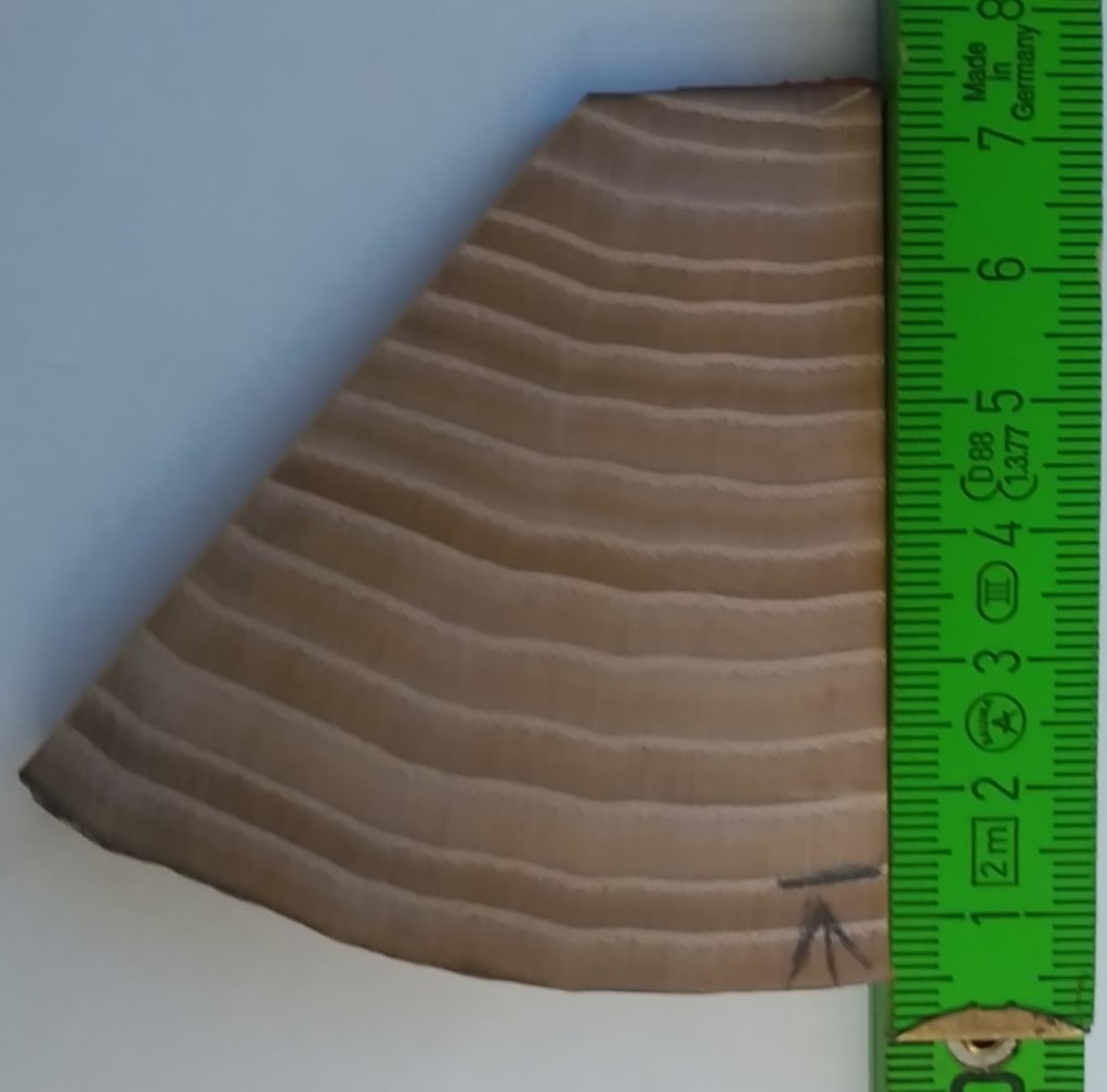

Nun will ich mir diese Esche vornehmen . Daraus möchte ich einen Elb bauen .
Den Bogen möchte ich so stark wie möglich machen je nachdem was das Holz hergibt .
Damit ich für meine kürzlich gefertigten 1/2 " Kriegspfeile einen würdigen Antrieb habe .
Hier mal ein Bild vom Querschnitt :

Servus, bei Esche ist halt immer die Gefahr, dass du Knitter am Bauch bekommst.
Die Stirnseite von deinem Stave sieht aber gut aus, also viel Spät und wenig Frühholz, trotzdem aber möglichst lang bauen und beim Tillern aufpassen, dass er überall schön gleichmässig biegt.

Da muss man auch keinen Ring runternehmen.

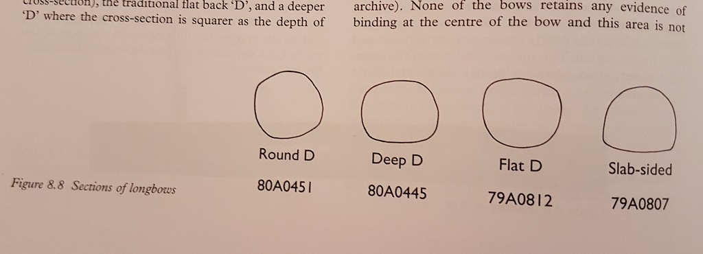

Esche ist ja eigentlich nicht gerade für ELBs geeignet. Wenn es aber sein muss (
), dann würde ich ein sehr flaches D-Profil mit abgeflachter Rundung am Bauch wählen... ...eher ein Rechteck-Profil mit bauchseits etwas mehr abgerundeten Kanten als rückenseits.
Und, wie Schnabelkanne schon sagte, schön lang bauen.

Hallo, die Esche sieht sehr gut aus. Damit kannst Du einen warbow mit 100# oder mehr bauen. 76" find ich gut, geht aber auch kürzer.
Am besten baust Du ein Rechteckprofil mit minimaler Rundung am Bauch und nur leicht gerundeten Kanten, so dass der Bogen noch angenehm zu greifen ist und rundest die Kanten am Rücken stark - also praktisch gesehen ein trapping. Die Rundung des stave hilft zusätzlich.
Und bitte so nicht bauen, ist nämlich falsch rum.TorstenT hat geschrieben:...eher ein Rechteck-Profil mit bauchseits etwas mehr abgerundeten Kanten als rückenseits...

Ich würde ihn erstmal volle Länge lassen.
Ich würde gerne so um 70# kommen .
Meint ihr ich brauche die beiden äußeren Ringe nicht runternehmen ?
Der Stave hat 2 m ich bin 1,83 m

Es GIBT keine ELB-taugliche Esche.
Weil: Ein ELB ist aus EIBE.
Wenn man denn einen Bogen bauen möcht, der AUSSIEHT wie ein ELB aber aus anderem Holz ist, dann KÖNNTE diese Esche wegen des ungewöhnlich hohen Spätholzanteils funktionieren.
Leistungsmäßig wird sie dennoch nicht mithalten können.
Ergebnis: 70 lbs ist drin. Lass ihn so lang, wie er ist.

@Neumi
Ich meinte das mit dem gerundeten Bauch nur, wenn es unbedingt ein ELBoid werden soll. Nach Deiner Beschreibung kommt was Sinnvolles dabei raus, hat aber so gar nichts mehr mit der ELB-Form zu tun...

Ich würde den Bogen nicht länger als 76" für 30" Auszug bauen. Breite max. 34 mm und die Dicke angepasst, damit die Ratio zwischen Breite und Dicke passt. Ich gehe nach Deinem Holzfoto davon aus, dass bei 74" und B 34 mm und Dicke 26 mm ganz grob geschätzt 100# rauskommen.

Und dann mal noch Profile von ELB-Bogen (in diesem Fall Mary-Rose-warbows)
Slab-sided mit noch etwas flacherem Bauch für die Esche.
