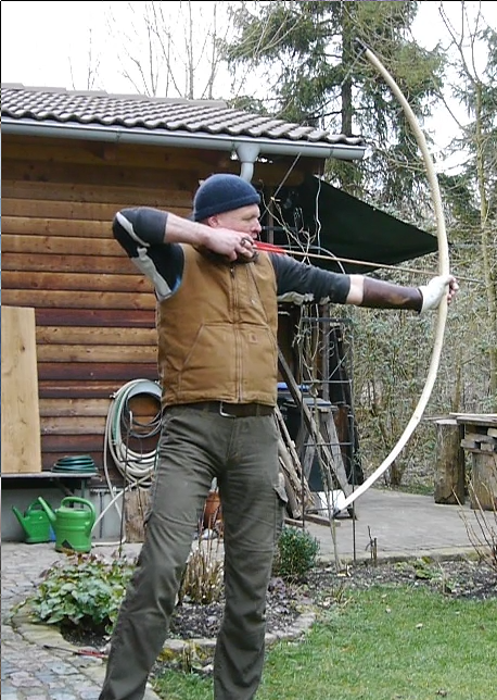

@ralf: Nimm auf alle Faelle einen Ast. Stammholz kannst vergessen. Zumindest bei uns. Vielleicht geht ein Stamm von der Baumgrenze oder aus Lappland, aber wetten wuerd ich da ned. Bruchschutzbacking ist m.E. zumindest bei nichthomoeopathischen Zuggewichten Pflicht.

Hab heute den Brennholzpruegel endlich mal eingeschossen. Geht ganz gut ab, aber ich glaub ich tiller den oberen WA noch ein bissl nach. Der ist noch ein wengerl zu stark.
Auf dem Foto taeuscht das allerdings auch durch die Perspektive.

Sieht super aus! Und ziemlich kräftig - was hat er denn jetzt im Griff für Maße?

Joa, sieht gut aus. Vor allem für Brennholz :D

bin schon gespannt wie die Performance von dem Fichtenstock ist, im Vergleich zu herkömmlichen Bogenholz.

@Torsten: 32x39mm
Ich hab nimmer nachgemessen, aber nach anfaenglicher Angst hab ich dann doch ein bissl weiter gezogen. So 32" oder so. Da muesst ich dann irgendwas zwischen 65 und 70# auf den Fingern gehabt haben.
@Schnabel:
Du Performance ist durchaus OK. Zumindest wenn sie so bleibt.

fatz hat geschrieben:Hab heute den Brennholzpruegel endlich mal eingeschossen. Geht ganz gut ab.
Ich hab noch eine Wurst, wann fackelst Du ihn ab? Da wär ich gern dabei. >:)
Nee sieht doch gut aus!

Der ist zum Wuerstel grillen glaub ich ned so fein. Mit Rohhaut und Hautleim :P
Aber den ersten koennt ma einheizen. >:)
Wenn ihr brav seid gibt's nachher noch ein kleines Video....

Intresant wäre mal ein direkter Vergleich Stammholz zu Astholz.
Schönes Ding mach den mal nicht kaputt ich will den schießen

Danke für die Info! Auch ´nen strammes Zugewicht...
