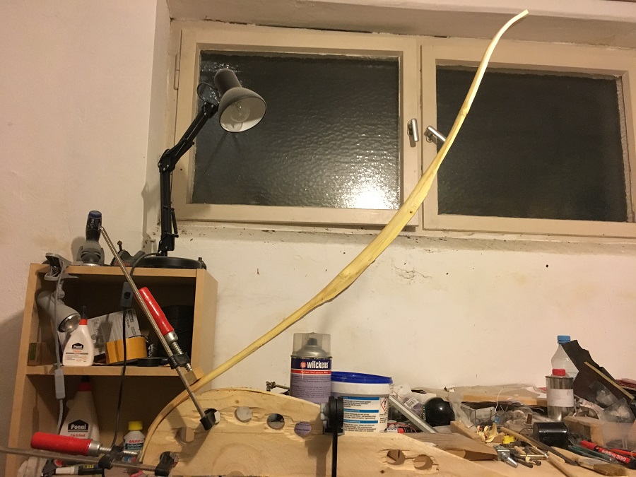

Gleich entrindet, auf den Markkanal runtergearbeitet und reflex aufgespannt:
Robinie1
Robinie1

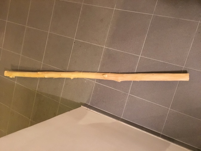

Den Ast habe ich auch gleich entrindet, grob in Form gebracht und aufgespannt:
Vorbogen
Vorbogen
Leider ist das Holz, wie befürchtet, noch extrem nass. Hinter der Mauer, an der die Robinie stand, ist ein beheizter Keller. Vielleicht ist sie deswegen noch so frisch? Und weil auch noch keinerlei Kernholz vorhanden ist und ein Haufen Äste drin sind, habe ich mich trotz Zeitdruck doch noch entschieden, mir Alternativen zu suchen.

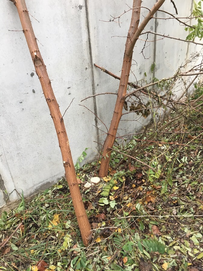

Hier das Habitat:
Beide Stämme im Habitat:
Robinie2 und 3
Robinie2 und 3
Der dickere Stamm mit Durchmesser:
Robinie2
Robinie2

Dann noch den Vorbogen ausgeformt und gleich die Enden mit der HLP geflippt:
Vorbogen
Vorbogen
Und wieder aufgespannt:
Vorbogen
Vorbogen
Werkzeuge: Handbeil, Ziehmesser, Raspel und HLP nebst Biegeform zum Flippen.

meinst du nicht die geflippten Enden zeigen in die falsche Richtung? Sollten doch vom Schützen weg gehen. Auf die untergelegten Hölzer gehört noch eine weiche Zwischenlage, um Druckstellen am Holz zu vermeiden.

inge hat geschrieben:meinst du nicht die geflippten Enden zeigen in die falsche Richtung?
oh! oh!
TorstenT
Beiträge: 797
Re: Saplingbow 10, TorstenT (3x Robinie)
Beitrag von TorstenT »
@Inge
Da hast Du normalerweise natürlich recht. Aber das hier ist nur der Vorbogen des geplanten Penobscot-Bogens. Das Teil ist gerade mal 90cm lang. Die Enden sind so geformt, weil die Kabel zum Hauptbogen über den Rücken des Vorbogens laufen sollen. Daher liegt er auch nicht mit dem Rücken, sondern mit der Bauchseite auf den Klötzen auf - und da kommt eh noch Holz weg.
Ich kann ja mal ne Skizze machen, wie der Bogen (zumindest in meinen Wunschträumen :D ) mal aussehen wird.
