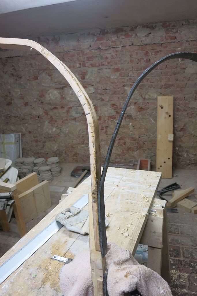

So, das erste Horn ist drauf. Hier ist die Kombi aus Zwingenigel und Fahrradschlauch:
Hatte alles extra gut vorbereitet, damit es schnell geht, und Horn und Holz mit Heizgebläse und Fön vorher gut angewärmt. Die Klemmen waren dann auch sehr schnell drauf, bevor irgendwas gelieren konnte (hoffe ich). Danach wurde das Horn nochmals mittels HLP angewärmt und mit dem Fahrradschlauf umwickelt.
Das zweite Horn kommt dann in einer Woche drauf, weil ich nur genügend Zwingen für eine Seite auf einmal habe.

So doch schon gut aus. Ein Tipp: Wenn du die Umgebungstemperatur erhöst hast du mehr Zeit, bevor der Hautleim geliert.
Hat zumindest bei mir ganz gut funktioniert.

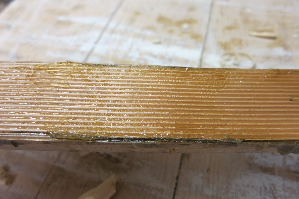

Habe also neue Hörner bestellt und schon mal das schlecht verklebte Horn wieder runtergeschält:
Bei der Begutachtung des Holzes fällt dann einiges auf:
Weiter Richtung Kasan sieht man dann Stellen, an denen noch viel zu viel Leimin den Rillen ist: Ich hatte eigentlich gedacht, dass ich mit den Rillen einen "Spurwechsel" gemacht hätte, aber das war so weit ich sehen konnte nicht der Fall.
Wahrscheinlich habe ich den Fehler gemacht, am Kasanauge mit einer Klemme zu fixieren und dann am Griffbereich zu fixieren ohne die Klemme am Kasanauge wieder zu lösen. Dadurch konnte sich das Horn nicht verschieben, was es aber sollte, wenn es aus einer gebogenen Form an den Bogen gepresst wird (alles klar?).
Egal, nächstes Mal klappt es besser!
Wenn ich Osmanen baue, gibt es offenbar keine schnellen Erfolgserlebnisse.

Das habe ich mich auch gefragt!? Ein Tipp: Wenn du das Horn verklebt hast, kontrolliere den Sitz direkt, dann kannst du, wenn es nicht passt , mit der HP das Horn und Hautleim auf Temperatur bringen und mit Zwingen den Leim heraus pressen. Wenn sich die Fuge nicht schließen lässt, weil das Horn verrutscht ist, kannst durch erwärmen das Horn wieder runternehmen und den gelierten Leim runterkratzten und neu verkleben. Ist auf jeden fall weniger Aufwand!Arcito hat geschrieben:schade, aber kannst du das Horn nicht recyclen?
PS.: Bei 25-30°C Umgebungstemperatut hast du mehr Zeit zum Horn aufkleben

Es gibt verschiedene Techniken, die man beachten muss, um die Rillen passig zu bekommen:
1. trocken einlegen und Übereinstimmung prüfen
2. nach Einpinseln beider Seiten mit Hautleim und Einfönen dann warm zusammensetzen
3. ausgehend vom Griff entweder mit Tenschek wickeln oder Zwingen setzen
4. dabei vor Setzen jeder Zwinge mit HLP die Leimfuge wieder verflüssigen
5. Zwinge dicht an dicht setzen, mind. alle 5 cm eine
Dies gewährleistet besten Sitz in der Fuge.

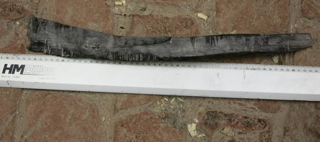

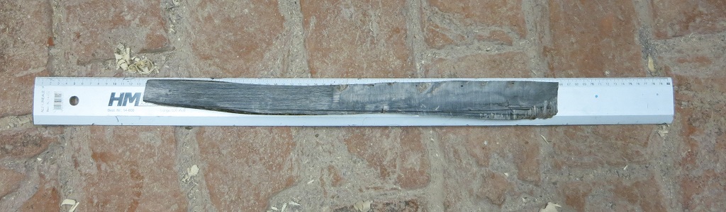

Habe mittlerweile drei neue Hörner in Arbeit. Eine Frage dazu: aus manchen Hörnern kriege ich nur solche Streifen geschnitten: Die könnte man mit Hitze bzw. Dampf vielleicht gradebiegen, aber werden die nicht dazu tendieren, wieder in die Ursprungsform zurückzukriechen? Kann man mit solchen gradegebogenen Hörnern einen "geraden" Bogen bauen (soll heißen: der sich nicht verwindet)?
Bei folgendem Streifen bin ich optimistischer, dass ich ihn grade hinkriege:
Da fehlen nur ein paar Millimeter, ich hoffe das wird der zweite Bauch!
Re: Osmanenversuch
Horn kann tatsächlich, dank memory-Kräften irgendwann wieder in die ursprüngliche Form zurückkriechen. Is ja aber nicht so ausgeprägt bei dem Streifen...
