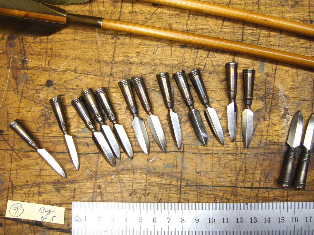

In Bronze hab' ich so jetzt nix herum liegen... ich hätte aber eine Form für Tüllenspitzen. ::)
Die sind wenig authentisch für Dein Projekt, könnte ich aber problemlos in Bronze giessen wenn Du sonst kein Glück hast. In Stahl kommen die fertig auf ca 130gn / 8,5g - Bronze wird ähnlich sein, also durchaus schiessbar - in Bronze aber wohl empfindlicher wegen des "Halses".
Andere Formen könnte ich machen wenn die Zeit nicht drängt und das Erstellen einer Form im Budget ist...

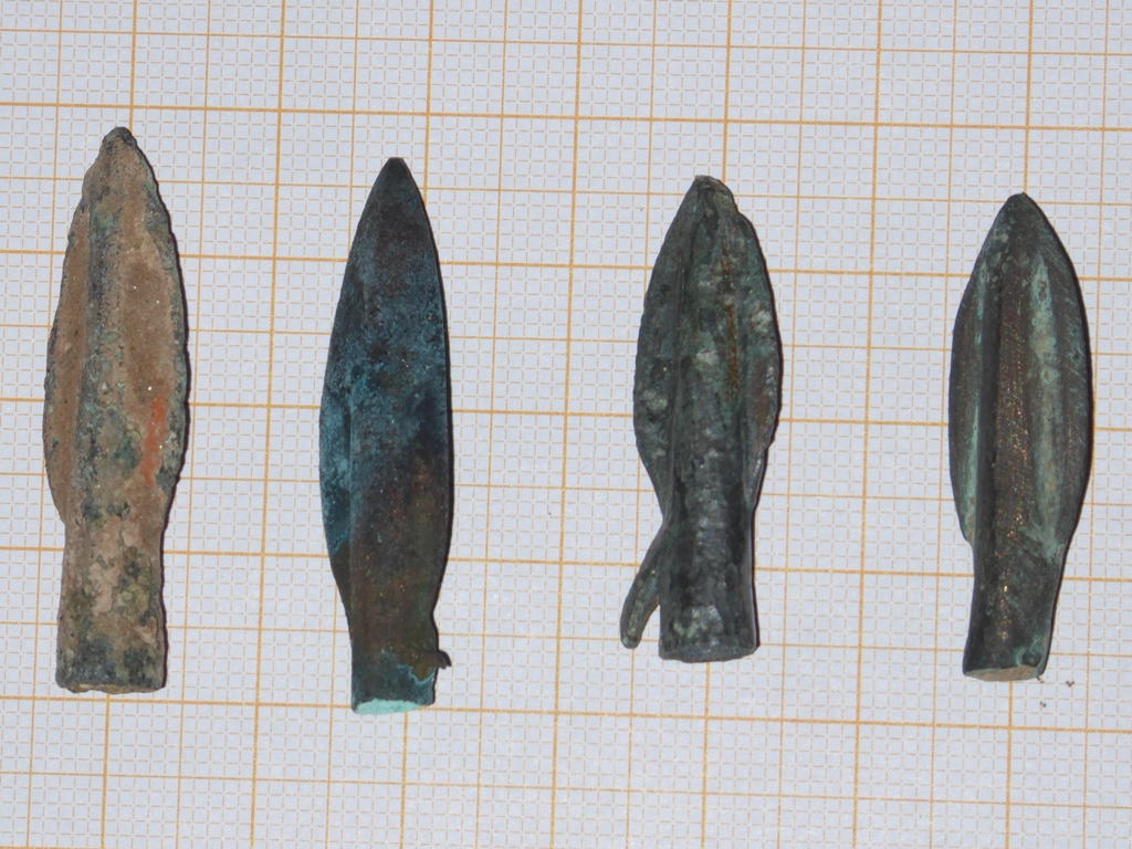

Die Schlacht im Tollensetal, was weiß man bis jetzt:
-Zeitpunkt um das Jahr 1250 vor Christus.
-vermutlich 4000 Teilnehmer,
-mehr als 125 Tote,
-bis jetzt wurden fast 50 bronzene Tüllenpfeilspitzen gefunden, teilweise in Knochen, es wurden aus Bronze keine Schaftdornspitzen gefunden, nur viele Spitzen aus Feuerstein.
Bogenreste wurden bis jetzt nach meinen Wissensstand nicht identifiziert.
Ich habe bis jetzt erst Bilder von 3 Spitzen von den Ausgrabungen gesehen und das waren alles Bilder von für die Zeit vor 3000 Jahren typische Zweiflügelige Spitzen ohne Widerhaken von der Form her, wie sie in ganz Europa am häufigsten aus dieser Zeit gefunden werden.
In meiner Spitzensammlung habe ich 4 Originale aus dieser Zeit, keine von denen wiegt über 7g oder ist länger als 39mm oder hat eine größere Tülle als 7,5mm.
Hier mal ein Bild meiner Spitzen, eben schnell auf Millimeterpapier fotografiert.
Relative gute, wenn auch etwas größere Repliken von diesen Spitzen habe ich auf der Paderbow 2016 für 5-6 € gesehen, das war an einen Stand der neben einigen Bögen vor allem Holzlaminate und Billets verkauft hat.
Ich erinnere mich nur an den Namen nicht, vielleicht kann der Felsenbirne sich erinnern, der hat an dem Stand 2 Osage-Billets gekauft!
Ach und hier noch das spektakulärste Bild von der Tollense-Ausgrabung, das Bild einer Pfeilspitze in einen Schädel eingeschossen.
Das könnte tatsächlich eine Widerhakenspitze sein, nur auf der Schädelaussenseite erkennt man nur die Tülle.
Hier noch ein Link zur Schlacht bzw Ausstellung: http://www.spiegel.de/wissenschaft/mens ... 71319.html
