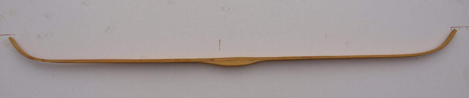

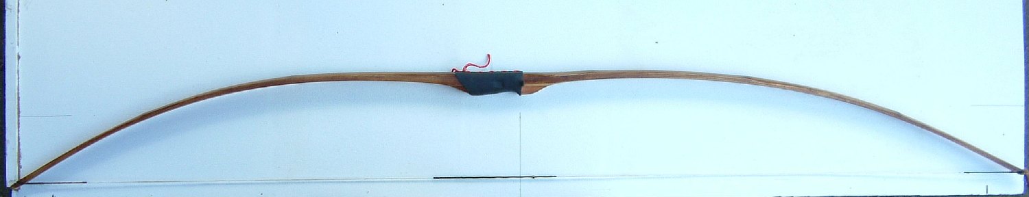

du könntest die Recurves aufsägen und mit einem Stück Horn oder einem Hartholz stabilisieren. Dann sollten sie sich nicht mehr rausbiegen. Siehe den link, da habe ich es mit Horn stabilsiert.
http://www.fletchers-corner.de/viewtopi ... 16&t=30376
Re: Backing auf Robinie
Interessante Idee! Werde ich mit meiner Tochter beratschlagen.Hieronymus hat geschrieben:Hallo,
Sind die Wicklungen am Ende der Hornverstärkungen zur Sicherheit oder nur der Optik wegen angebracht?
