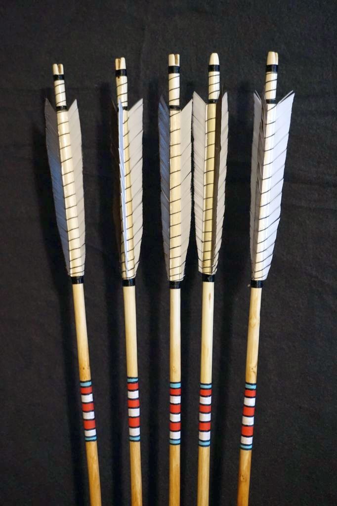

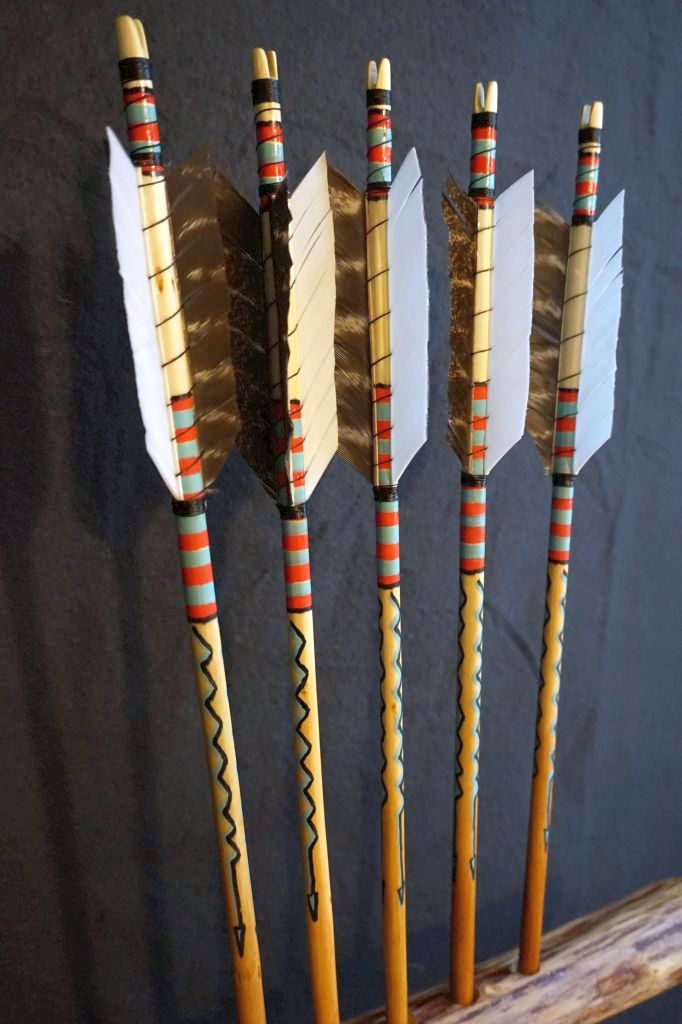

Hi Folks,
ich habe wieder 2 Sätze Naturpfeile fertig gestellt und ein Pfeilhalter(aus alten Wurfarmen) für Präsentationen. Hatte ja genug Bruch in letzter Zeit
Die Pfeile auf der Linken Seite:
Liguster mit den geschmiedeten Spitzen von der Susanne aus dem Sap, nochmal Danke dafür
Sie haben 740grain und sind für meinen ELB mit 72# gedacht
Befiederung ist Gans
Zigarrenförmig
Die Pfeile auf der rechten Seite:
Forsythien mit Mittelalter 3D Spitzen( ich weiß... die sind nicht original
Sie haben 462 grain und sind für meinen Indianer-Bogen mit 52# gedacht
Befiederung Truthahn
Zigarrenförmig
Das Design ist an den Ishi Indianer angelehnt.

Sehr schön.
Die spitzeren Shieldfedern gefallen mir besser

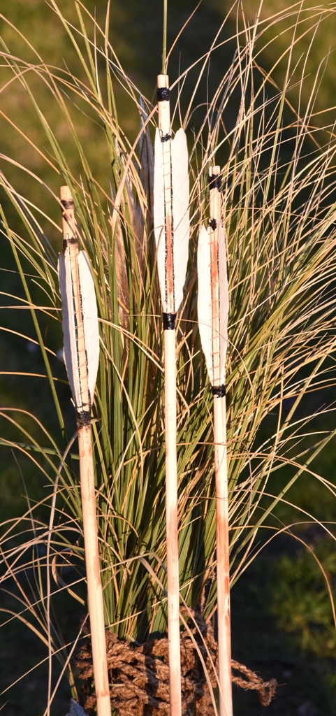

Als Anschauungsobjekte für meine Neffen und eines Freundes Tochter...
Bei allen in der Schule wird das Thema Steinzeit behandelt, und bei mir lief das Telefon heiss, Du hast doch so viel... Ja habe ich doch, selbstverständlich gebe ich Dir zum mitbringen, tja wo sind sie denn nur alle geblieben
Also machte der gute Onkel /Papas Freund schnell schnell ein paar neue.
Gut an den Spitzen habe ich gekleckert das muss ich noch reinigen und das Pech muss noch nachtrocknen dann können sie sie abholen.

Schöne Pfeile. Was für Schösslinge hast Du verwendet?

Schneeballblättrige Blasenspiere https://de.wikipedia.org/wiki/Schneebal ... asenspiere
Habe ich auch anfänglich für Schneeball gehalten http://www.fletchers-corner.de/viewtopi ... it#p489876
Aber das muss man ja nicht unbedingt sagen. die Schösslinge eignen sich hervorragend für den Pfeilbau.
