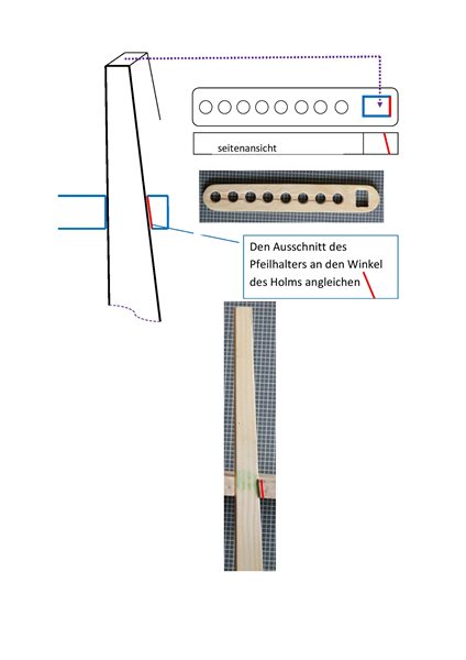

Re: Shiko japanischer Köcher
Hallo an Alle
Heute geht es um den Pfeilhalter eines Shiko. Es gibt verschiedene Ausführungen, von denen ich heute mal eine Variation vorstelle.
Er ist aus Holz gearbeitet und wird "aufgesteckt". Zu beachten ist , ich nenne in mal "Holm"konisch zur Spitze hin gearbeitet ist , und damit der Auschnitt des Pfeilhalters auf der einen Innenseite an diesen Konus angepasst werden muß. Der Pfeilhalter sollte so bearbeitet werden, daß der Halter ungefähr 10 cm unter der Spitze des Holmes klemmt.Ich habe ihn nach der Lasur der Holzteile zusätzlich eingeklebt. maruart
