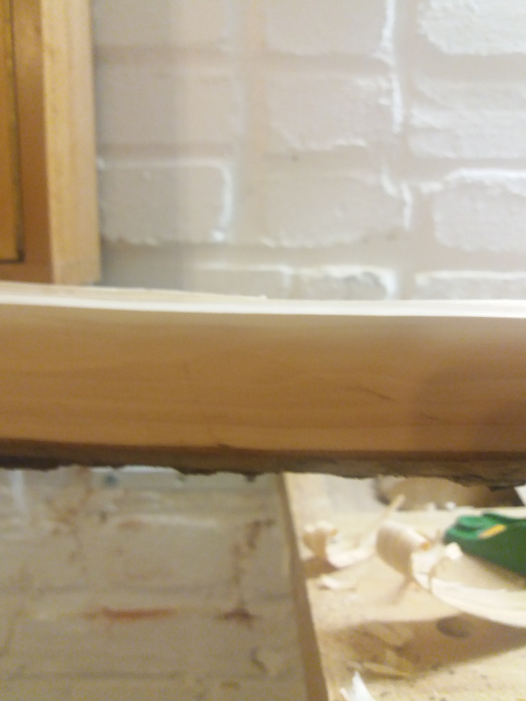

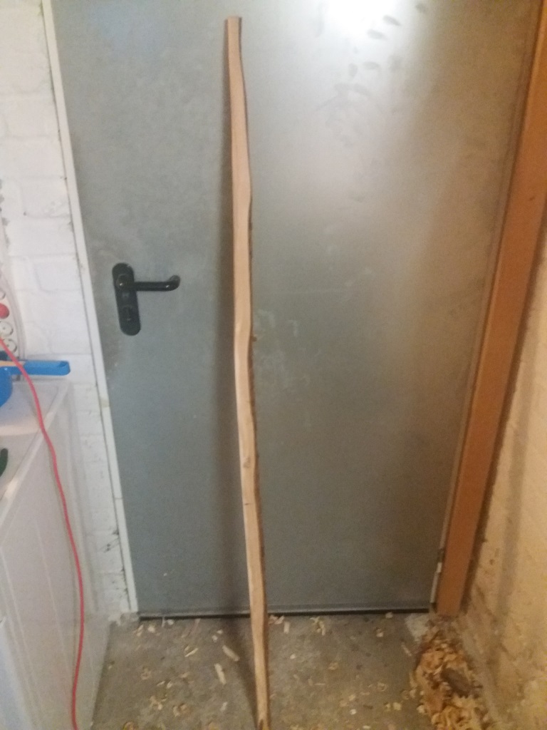

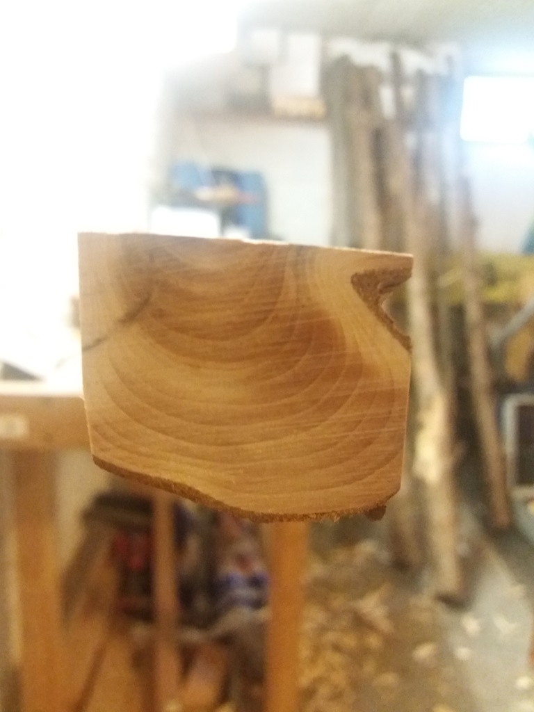

mal wieder eine Frage in die Bogenbauer Runde.
Ich habe hier einen Eiben Ast. Habe aber das Gefühl das der nur aus Splint besteht ?? Oder seh ich das falsch.
Kann ich aus dem Ästchen noch was machen ?? Ist 1,60 lang. Hab hier mal ein paar Bilder angehängt und hoffe auf Eure geschätzte Meinung. LG Wolfgang

Man kann da ganz sicher etwas daraus machen ... ;D
Ein Bild vom ganzen Stave, auch über den Rücken wäre noch hilfreich um etwas mehr zu sehen.

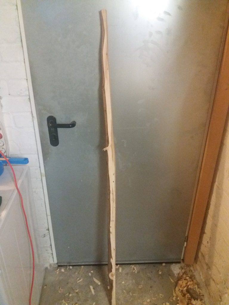

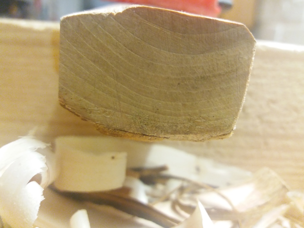

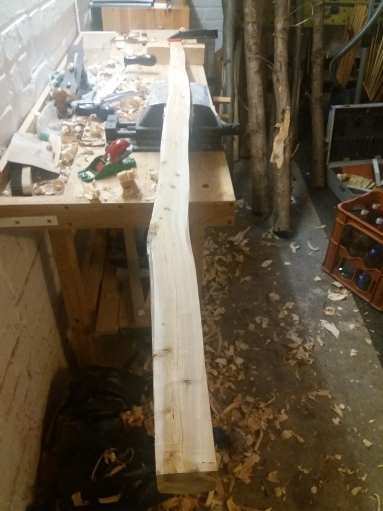

So hier dann die fehlenden Bilder.
Einmal von links, von rechts, Bauch und Rücken.
Hoffe man kann etwas erkennen.

Damit kannst Du sehr wohl etwas machen, nur würde ich Dir etwas älteres als einen Mittelalterbogen empfehlen.
Einen Runden Rücken und einen flachen Belli mit angedeutetem etwas mitbiegendem Griff.

Ich würde dem mal 3 Ringe Splint abnehmen. Den Bogen grob in Form bringen, dann entscheiden ob ein Decrowning oder noch einen ganzen Ring abzunehmen.
Was willst Du für ein Zuggewicht?

Warum will man einem Eibe-(stave) der aus 9 Splintringen besteht 3 Splintringe abnehmen? ???

Oder um dem auf dem ersten Bild der 2. Serie vermuteten Farbunterschied näher zu kommen.

Also jetzt den ersten Ring nehmen oder 2 oder 3 runter ?? ??? ???
Beiträge: 22358
Re: Eibe mit viel Splint oder ??
Lege so viel wie möglich von dem Bogen in's Kernholz!
Im Idealfall hat man bei eibe nur 6 mm Splint, Rest ist Kern.
Je mehr Kern Du hier in den Bogen bekommst, desto besser wird er.
