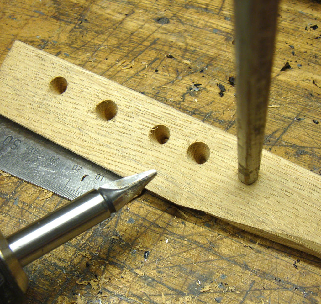

Ich nehm' für meine Hornnocken an Pfeilen z.B. gern einen Blech-Schälbohrer.
Ich bohre mit einem normalen Bohrer vor und bohre dann mit dem Schälborer auf.
Ob der Winkel hier passt müsste man messen. Ich mache bei mir die Nocken halt passend zum Bohrer den ich habe.
Aber, wie Killerkarpfen ja schon sagte, der Kleber kann ja evtl auch etwas ausgleichen...

...Nachtrag:
Ich hab' vorhin gemessen...
Was ich an konischen Blechbohrern und Stiftfräsern hab' hat alles einen Spitzenwinkel von 20 Grad. Mein Bleistift-Anspitzer macht 24 Grad.
Wenn's exakt passen soll wird man einen Bohrer anfertigen müssen...
...und Spitzer-Winkel sind auch nicht alle gleich.

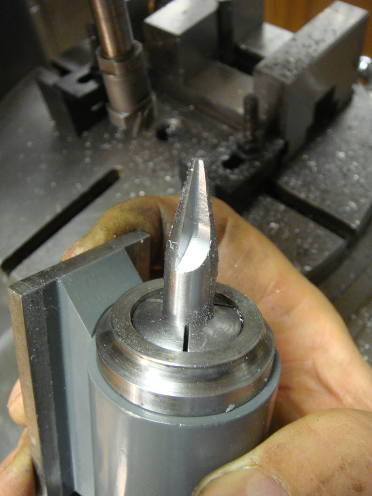

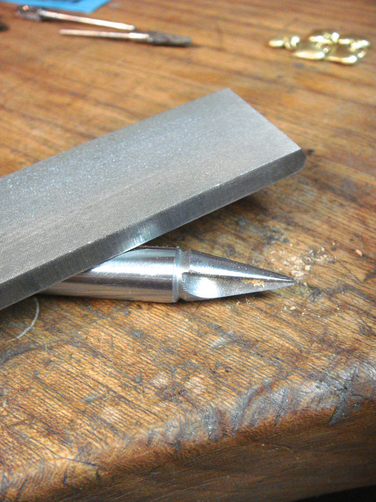

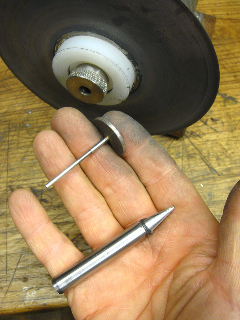

Bohrt...<br />Schönheitspreise wird er keine gewinnen aber heute Morgen war nich so viel Zeit.<br />Gruss,<br />Mark
Bohrt...
Gruss,
Mark
Schärfen
Schärfen
Härten
Härten
Hinterschleifen der Schneidkante - händisch
Rohling
Rohling
Fräsen der Schneiden
Konus - 24 Grad
Konus - 24 Grad
Rohling 10mm Silberstahl
Bleistift 24 Grad
Bleistift 24 Grad

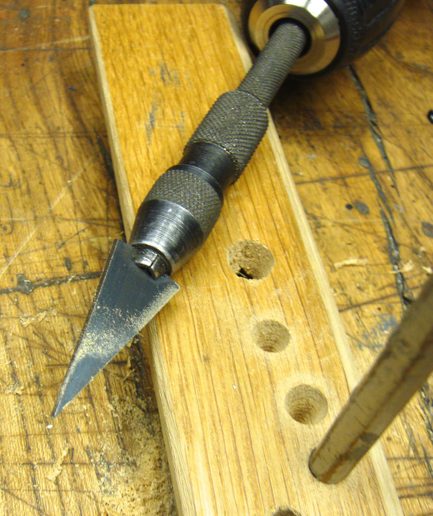

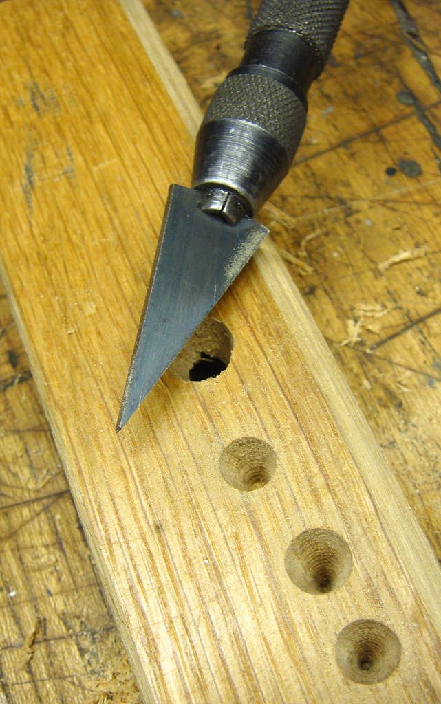

...ich hatte gestern noch eine Idee für einen sehr simplen Konusbohrer. Den hab' ich nach Geschäftsschluss schnell gebaut - Bauzeit ca 5 Minuten.
Wie gut all diese Dinger für Geweih taugen ist zwar fraglich, aber Holz geht und Horn ist sicher auch unproblematisch.
Den knöchrigen Teil von Geweihteilen rasple ich normaler weise mit Hartmetallfräsern raus.
Naja, den Bohrer hier könnte man einigermassen problemlos auch in Hartmetall machen ...hätte ich sogar passend da ::)
Gruss,<br />Mark
Gruss,
Mark
Als Schaft fungiert ein Stiftkloben - je zentrischer man den gespannt bekommt, desto genauer bohrt das Ding
&quot;Abgedrehmelt&quot; und dann auf dem Schleifbock angeschliffen
"Abgedrehmelt" und dann auf dem Schleifbock angeschliffen
Anzeichnen - 75Ni8 Stahl, kaltgewalzt hat in dem Zustand schon eine Härte von 56 HRC oder sogar drüber. Ich komm' mit der Säge schon nicht mehr durch...

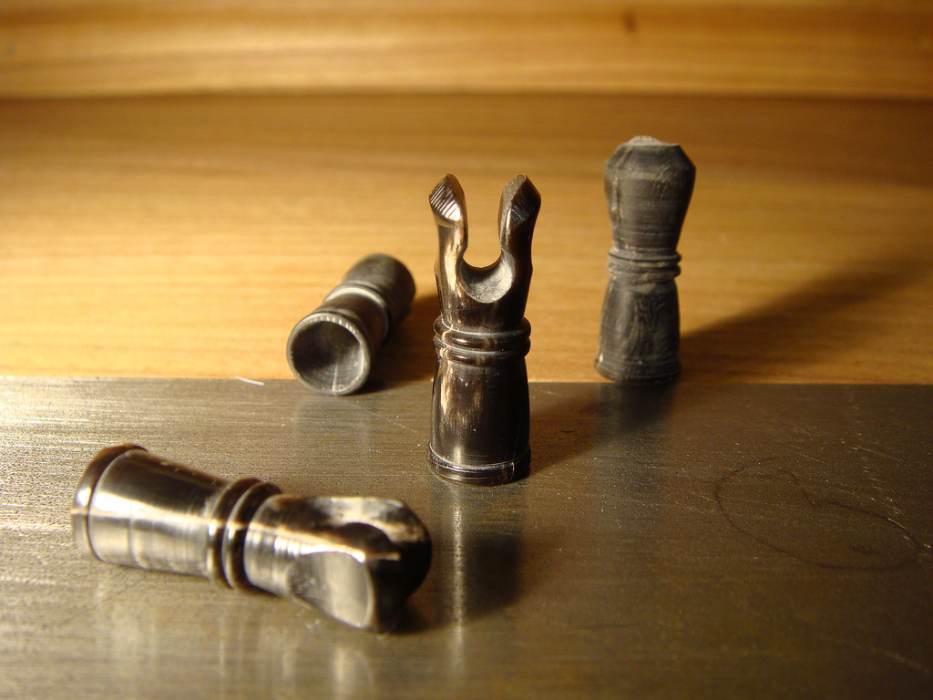

drei daumen hoch für shokunin!
leider kann ich nicht mit so einer metallwerkstatt mithalten, um das selber zu basteln ... heute gehts mal zu aldi, dann gebe ich durch, ob die bohrer/fräsen vom winkel her taugen ...
und: die hornnöckchen im mittleren bild deines ersten posts sind ja aller erste sahne! selbstgemacht nehme ich an?
