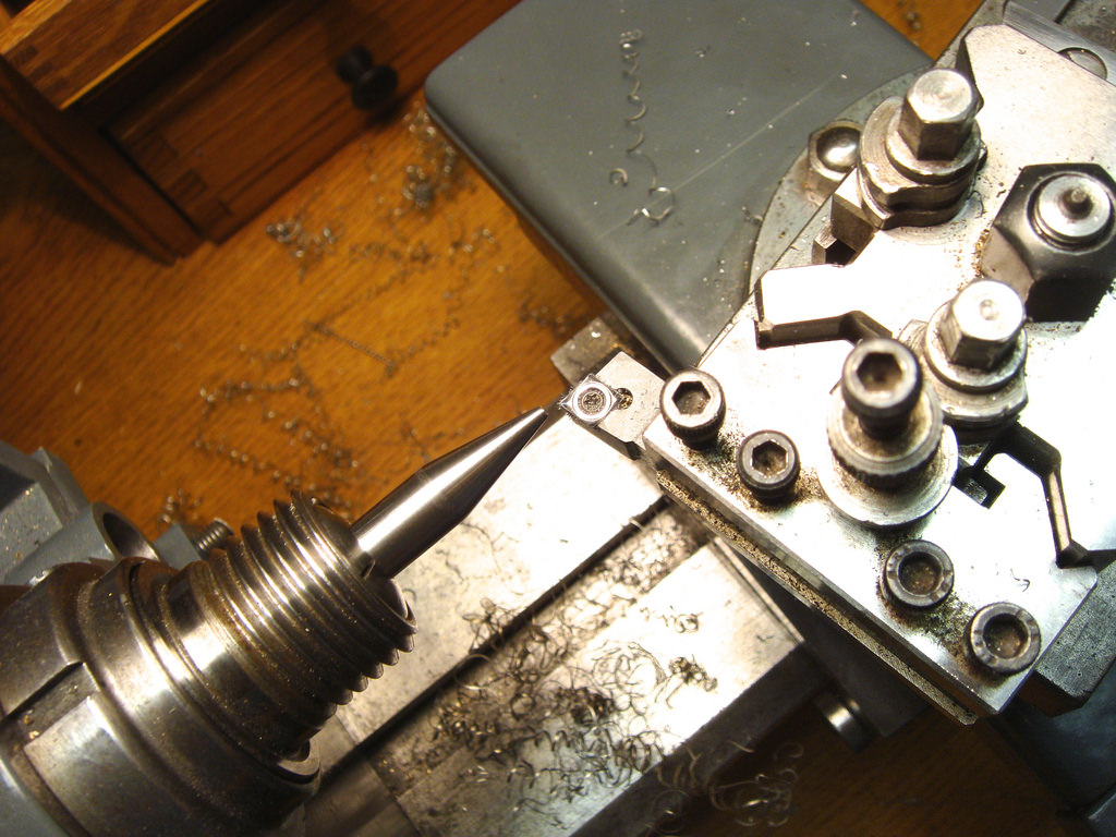

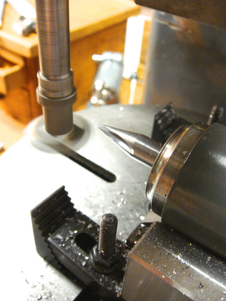

...ich hatte gestern noch eine Idee für einen sehr simplen Konusbohrer. Den hab' ich nach Geschäftsschluss schnell gebaut - Bauzeit ca 5 Minuten.
Wie gut all diese Dinger für Geweih taugen ist zwar fraglich, aber Holz geht und Horn ist sicher auch unproblematisch.
Den knöchrigen Teil von Geweihteilen rasple ich normaler weise mit Hartmetallfräsern raus.
Naja, den Bohrer hier könnte man einigermassen problemlos auch in Hartmetall machen ...hätte ich sogar passend da

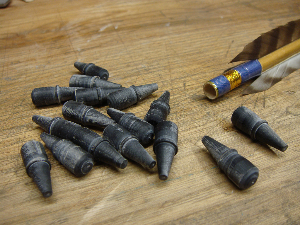

drei daumen hoch für shokunin!
leider kann ich nicht mit so einer metallwerkstatt mithalten, um das selber zu basteln ... heute gehts mal zu aldi, dann gebe ich durch, ob die bohrer/fräsen vom winkel her taugen ...
und: die hornnöckchen im mittleren bild deines ersten posts sind ja aller erste sahne! selbstgemacht nehme ich an?

Re: konischer bohrer
Danke
War mir schon klar, dass die erste Version für die Wenigsten so leicht umzusetzen ist, drum hatte ich im zweiten Anlauf auf die simpelste Version abgezielt.
Die geht mit sehr wenig Werkzeug. Den Winkel müsste man z.B. auch gar nicht messen können - man halbiert einfach ein angespitztes Rundholz und zeichnet herum. Der Rest ist mit einem Drehmel-Tool, Trennscheibe und einen alten Sägeblatt als Schneide zu schaffen.
Oder, wenn Du einen Flachbohrer auftreibst, kann man da den halbierten angespitzten Stab längs drauflegen und die Form abnehmen und ihn dann entsprechend zurechtschneiden/schleifen.
Viel Erfolg auf alle Fälle damit. Lass' uns wissen wie Du das löst...
