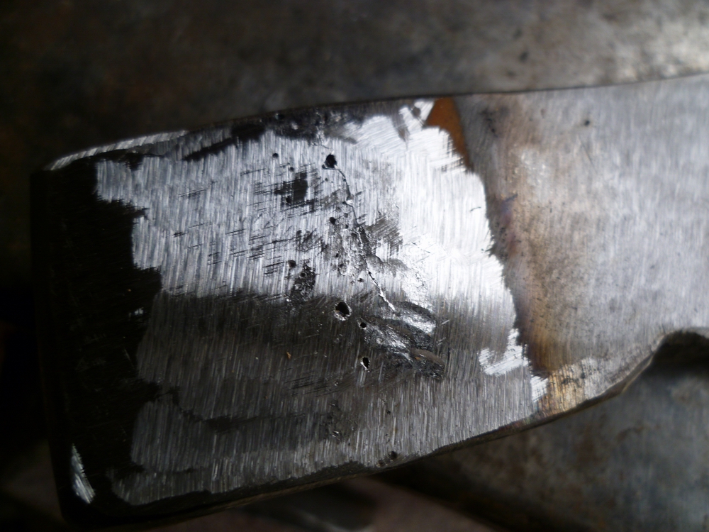

Hallo Michael ! Ich habe hier einen Axtkopf mit einem durchgehenden Riss den ich demnächst schweissen will ,werde berichten ob das hält. M.f.G. Gerd

So, ich habe einen Versuch unternommen mit MAG zu schweissen und bin gescheitert.
Nach iei paar hammerschlägen neben der Naht gerissen.
Sah erst mal ganz gut aus.

Elbenberger hat geschrieben:So, ich habe einen Versuch unternommen mit MAG zu schweissen und bin gescheitert.
shit, wie killerkarpfen oben schon prophezeite!?
