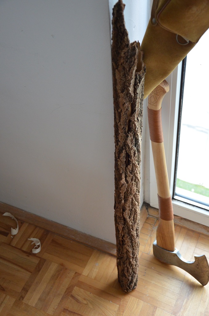

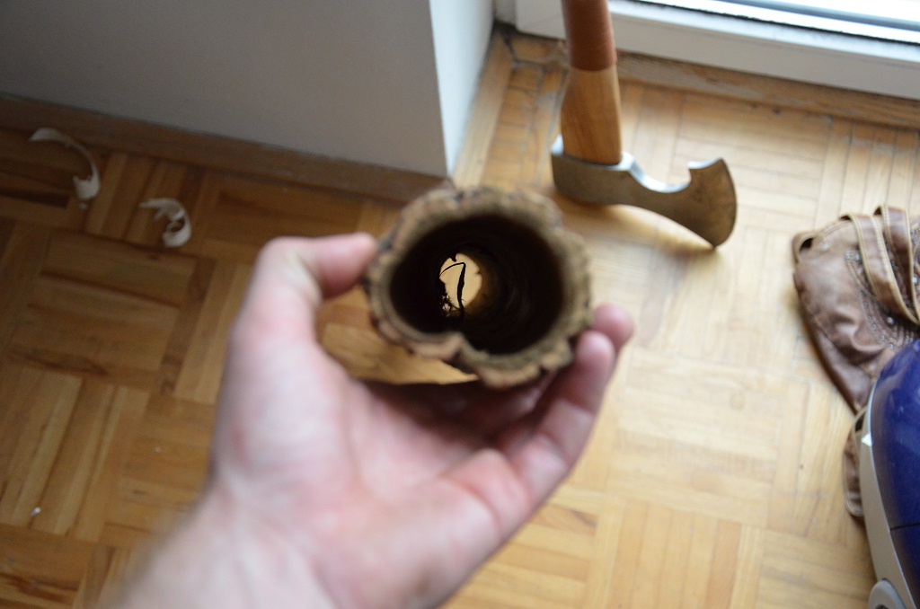

Die erwähnte Borke
Die erwähnte Borke
Beiträge: 6795
Hat Dank erhalten: 201 Mal
Re: Bogenbau Neuling! Vorstellung!
Ned schlecht. Mach was draus. Ich hab einen aus Pappelrinde und der nocona hat auch mehrere. Siehe die Bilder vom Spessart BBT: http://fletchers-corner.de/viewtopic.ph ... &start=112

Bogen ist sehr schön. Aber die Axt auf dem Bild mit der Borke auch.
Ist die auch selbst gefertigt frage ich jetzt mal so ganz naiv

Die Axt habe ich restauriert.. hab die bei meinem Vater imKeller gefunden. Neuen Griff dran, Einbuchtung der Bartaxt ausgeflext, poliert, geschliffen, fertig xD
