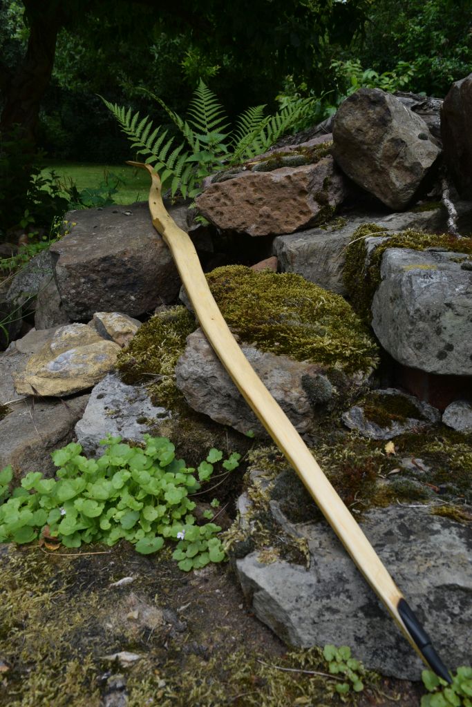

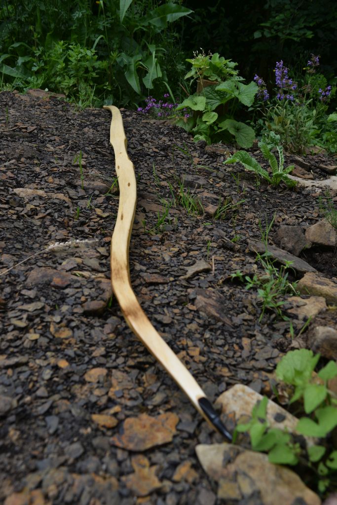

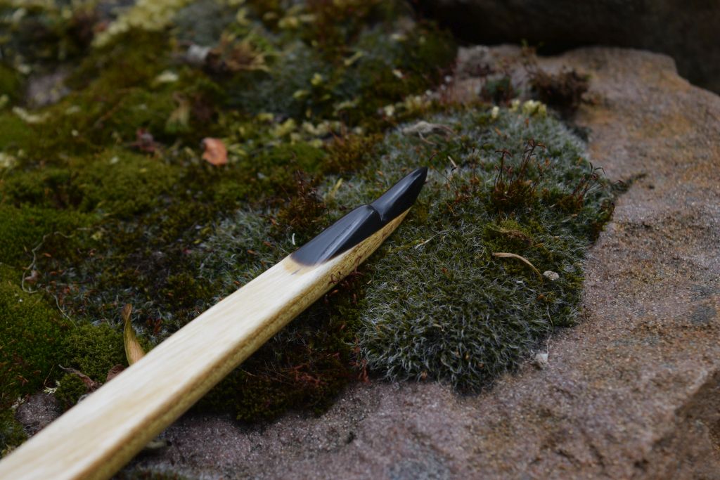

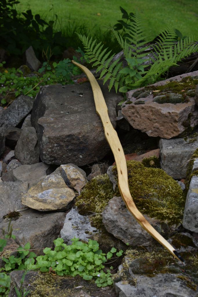

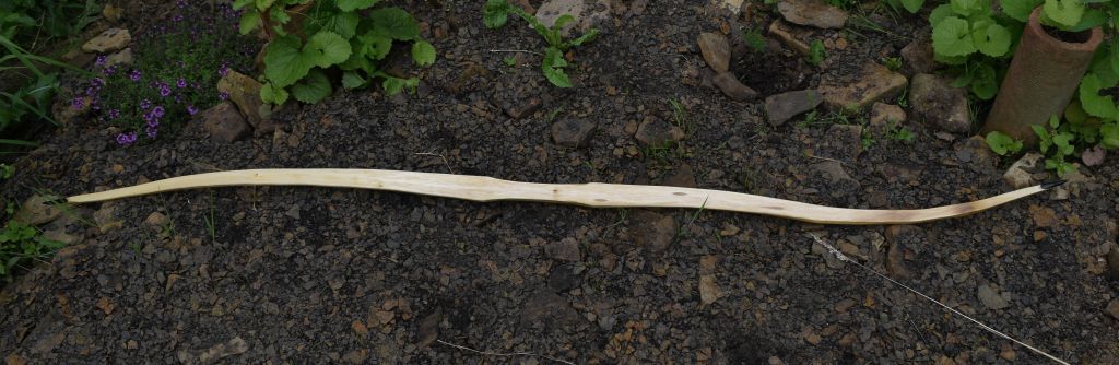

Moin,
an dieser Stelle zuerst ein Dankeschön an Benedikt, der mir jede Menge Robinie zu einen sehr fairen Preis überlassen hat, an Heidjer, der sie freundlicherweise nach Hannover gebracht hat, und an Roby-Nie, dessen Namenswahl es mir ermöglichte, ein kleines Wortspiel in den Bogennamen zu integrieren ;)

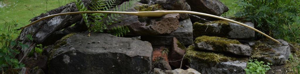

Also: Robinie mit Splint, der unterste Splintring wurde draufgelassen. Habe ein paar Knotentests mit dem Splint gemacht, extrem zähes Zeugs bei dieser Robinie. Vereinzelt schon dabei zu verkernen, was eine sehr schöne Optik gibt.
Was gibts nach zu sagen? Das Tillern war spannend, beide WAs haben reflexe und deflexe Stellen, vor allem der untere WA war mit seinem starken Reflex sowie dem starken Deflex am Ende des Wurfarms eine Herausforderung. Die Enden dürften theoretisch noch ein bischen mehr biegen, da aber aufgrund der deflexen Stellen der Sehnenwinkel von 90 Grad bei 26"schon fast erreicht ist, habe ich darauf verzichtet.
Robinie, vollpyramidiales Design
Zuggewicht: 35lbs@26"
Länge: 1,72m
Gewicht: 490g
Finish: Schellack und Leinölfirnis
Overlays aus Horn

Standhöhe sieht ulkig aus

Holla!
Das nenn ich ma snakey ;D
Ist aber sehr schön geworden.
Ja vom Benedikt hab ich auch schon Robinie bekommen, die schmeißt er einem quasi hinterher ::) super Kerl!

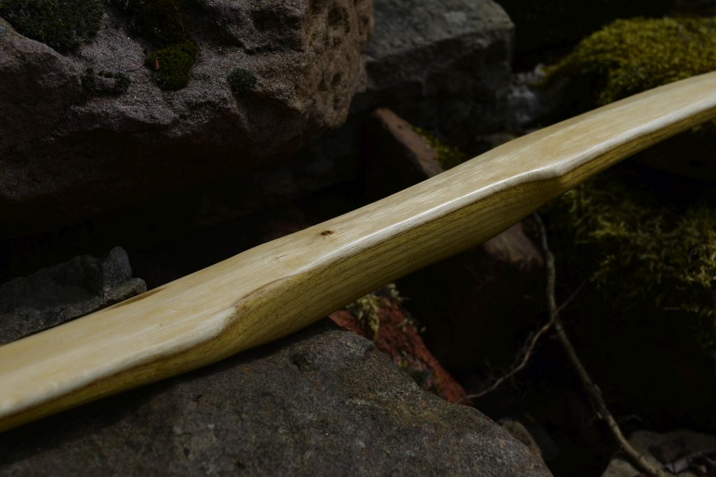

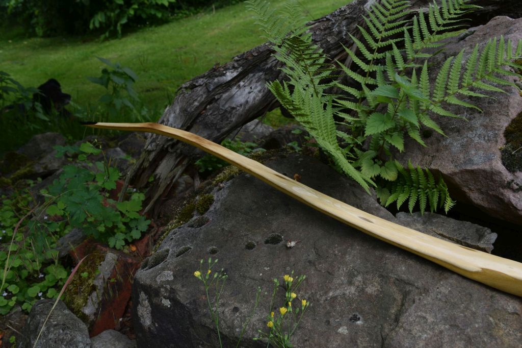

Mich persönlich würden nur die dunklen stellen am Rücken stören. Von der HLP?

@ 0ri9ine11: Das ist Spätholz, das sich schon z.T. im Splintholzring gebildet hat. Nix HLP ;)

Du stellst ja gemeine Fragen, Tiller und Tips gefallen mir, Griffstück hätte ich evtl. schmäler gestaltet, und 26" Auszug wären mir bei der Bogenlänge zu wenig, aber das sind ja eher Fragen des persönlichen Geschmacks ;)
