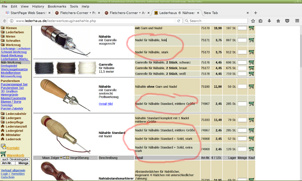

Ich habe auf einem Flohmarkt alte Handnähapparate erstanden. Ähnl. wie der hier verlinkte. Kann mir wer sagen wo ich dazu Nadeln finde? Bzw. wie der Suchbegriff dazu ist?

Ich finde hier immer nur die Ahlen mit Öse, oder Ledernadeln für Nähmaschinen. Die sind zwar etwas dicker, aber für eine Handgriff eher nicht geeigent.

zweiter Link, den https://www.startpage.com bei der Suche Nähahle auswirft:
http://www.lederhaus.de/lederwerkzeug/naehahle.php

Fatz, Danke für die mühe, aber deine Links finden auch nur komplette Werkzeuge bzw. Ahlen mit Ösen und keine Ersatznadeln.
Danke Inge, das schaut schon einmal gut aus.

Also ich seh da gleich nach der kompletten Ahle immer 1/2/3 Zeilen mit starker und duennerer Nadel einzeln.......
Wenn du das nicht siehst, hilft vielleicht diese Suche

Hast Du mal den Griff aufgeschraubt? Vielleicht ist da ja noch einen Nadel drin.

Der Link von Inge zeigt das Richtige! Ich hab das Ding auch...
PS: So geht's auch: Googleshopping "Nähale Nadeln"

Ersatznadeln zumindest für den Speedy Stitcher findest Du auch bei der Firma Toplicht.
Ein Anruf kann klären, ob sie für deine älteren Nähhilfen geeignet sind.

Oh,Sorry, Danke! Da hab ich mich echt von den Bildern ablenken lassen und habe nicht gelesen! Eine Lesebrille sitzt eigentlich schin seit einer Weile auf meiner Nase, somit sitzt das Problem hinter der Brille ;( Somit "nimm i ois z'ruck und behaupt's Gegenteil"fatz hat geschrieben:Also ich seh da gleich nach der kompletten Ahle immer 1/2/3 Zeilen mit starker und duennerer Nadel einzeln.......
