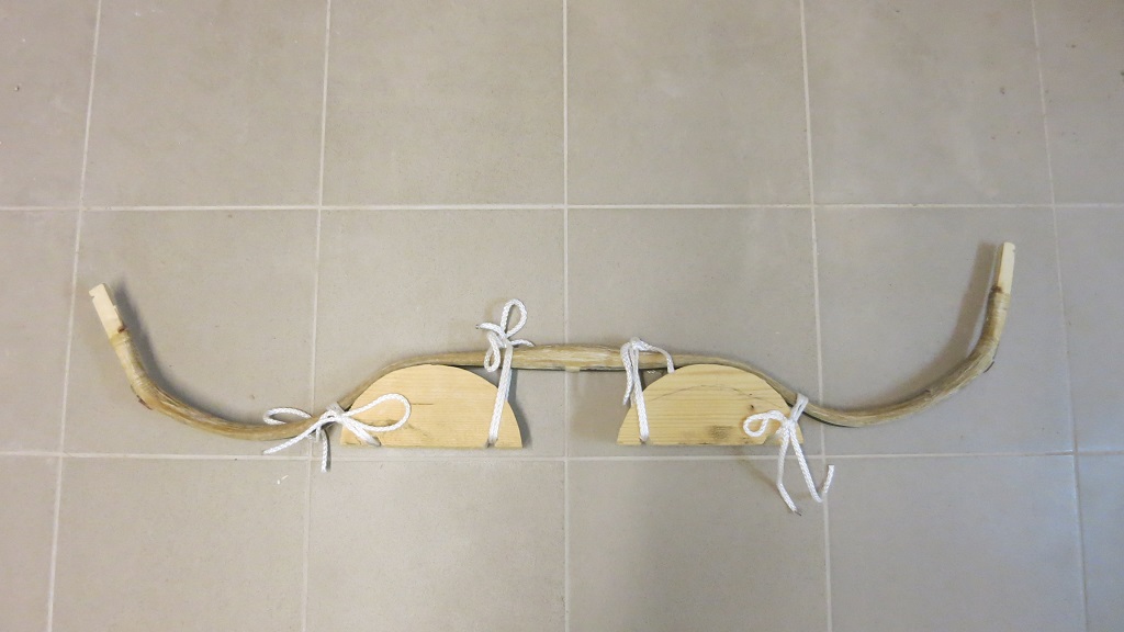

Uff, jetzt ist er halbwegs sinnvoll auf die Tepeliks geschnallt!
Hier die Evolution der Biegung:

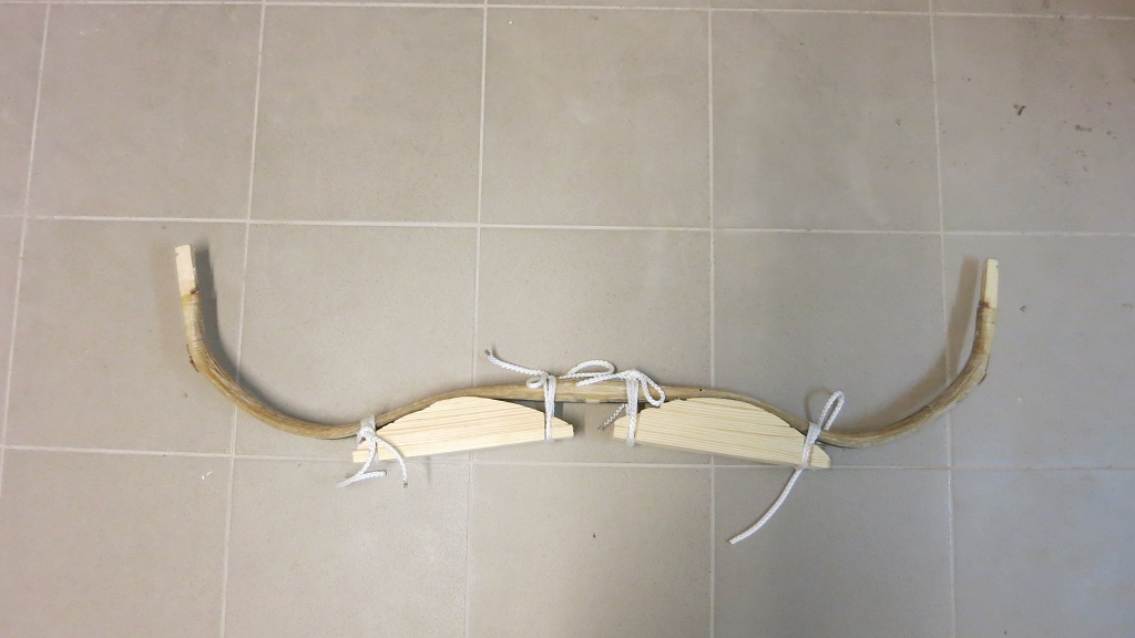

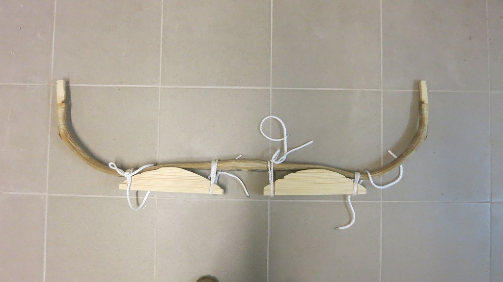

Aber es reicht nicht, das ist noch immer keine brauchbare Biegung. Habe den Bogen erstmal über Nacht so gelagert, neue Tepeliks mit kleinerem Radius ausgesägt und mit Maximalkraft und Hilfe (MJ) gebogen:
Ich lass ihn mal so und schaue wie weit ich ihn morgen biegen kann. Bin leider noch weit davon entfernt, die Sehne einlegen zu können.
Würde gerne Eure qualifizierte Meinung zur Sehne einholen:
Der Bogen ist NtN 116 cm. Wie lange sollte die Sehne dann ungefähr sein?

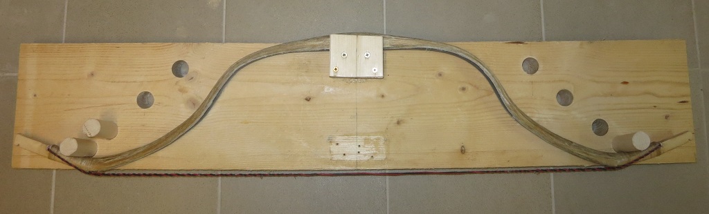

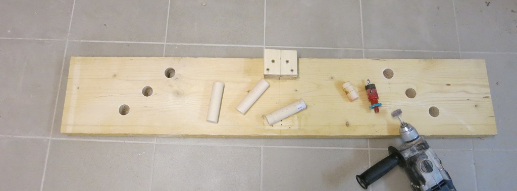

Danke für die Tips. Biegen mit Tepeliks an den Knien habe ich nicht hingekriegt.
Daher wurden ein 5 cm Fichtenbrett und ein Besenstiel verarbeitet:
War wiedermal einfacher als gedacht, nachdem ich gelernt hatte dass es Lochsägen und Schleifaufsätze für Bohrmaschinen gibt.
Bin gespannt ob der Bogen hält und ob die Sehne lang genug ist!

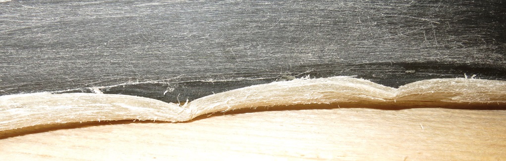

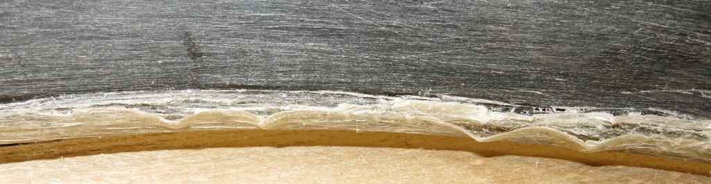

Werde noch ein Lochpaar hinzufügen, damit ich die Sehne gemütlich einlegen kann. Die Sehne am Bild ist wohl doch zu kurz (106 cm).

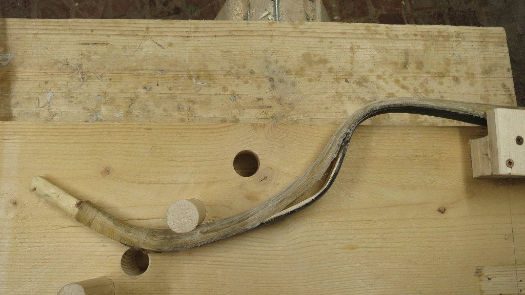

Leider ergab sich ein Problem, bei dem ich Euren Rat gebrauchen könnte:
Was tun? Neu verleimen? Abfeilen oder -schmiergeln?
Und wie wäre das vermeidbar gewesen?

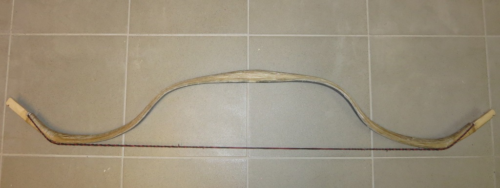

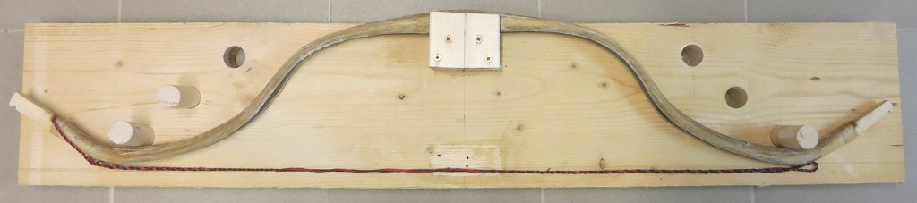

Und Quirin hatte doch recht:
Habe nun mittels zweiter weiterer Löcher im Spannbrett den Bogen so weit gebogen, dass die 106 cm Sehne draufpasst:
Und wenn man ihn vom Spannbrett nimmt, passiert auch nix Schlimmes.
Außer, dass man sieht, wie schlecht der Tiller ist. Für Meinungen wo er sich mehr oder weniger biegen sollte bin ich dankbar.
Was man nicht sieht: Er hat auch wieder einen bösen Propeller. Den mach ich mal als erstes weg (wenn es den klappt), mittels Fön und Gewichten.
Re: Osmanenversuch
Der Tiller ist garnicht schlecht.
Nur der rechte Wurfarm ist stärker als derlinke. aber dass sollte mit ein bisschen hin drücken auszugleichen sein.
Wegen der sich ablösenden Sehne: Rau das Horn nachmal auf und entfette es dann nochmal. dann wieder mit Hautleim festkleben und ein paar Wochen trocknen lassen. sollte dann halten.
Quirin
P.S deine Kasanaugen sind ziemlich stark gebogen, desshalb biegen sich die Wurfarme auch so stark bis du die Sehne reinbringst
sieht aber gut aus!
Quirin
Re: Osmanenversuch
Sorry es muss natürlich heißen, dass der linke Wurfarm stärker ist als der rechte!
Tschuldigung.
Quirin
Tschuldigung.
Quirin
