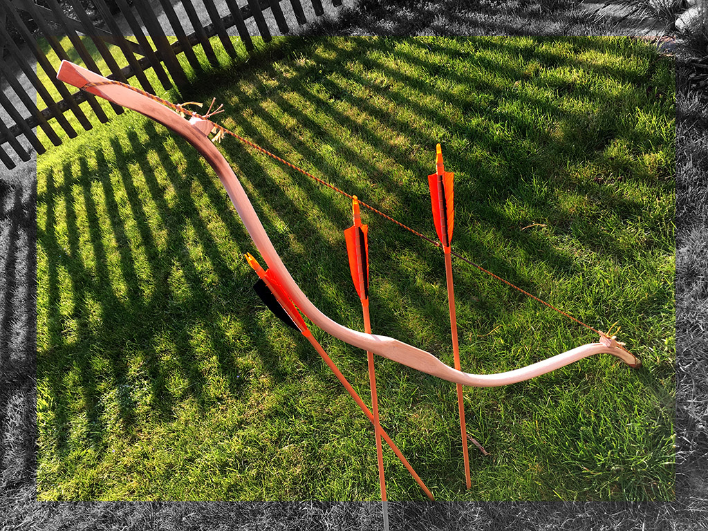

Hey der Green Derwish bekommt Nachwuchs
Habe diesen Bogen für einen guten Freund gebaut
130 cm lang
43# @ 27"
Schießt ordentlich und wirft richtig gut
Morgen kommt noch Leder drum und Schellack drauf
Werde dann noch ein paar Bilder posten
Habe bis jetzt 5-6 Stunden drann investiert und bin sehr zufrieden
Wie gefällt er euch ?

Re: "Green Derwish" rollt an....
Ich finde die Sehnenbänkchen etwas heftig dimensioniert.
Muss das so groß?
Bzw. müssen die überhaupt sein?
Muss das so groß?
"Bänkchen" - nette Formulierung für Klötze
Ne Präsi ist es ja noch nicht, ist noch alles unter Bogenbau.
Die Sehnenbänkchen kommen mir auch etwas "klotzig" vor, wenn man sie in der Länge (längst des Bogens) halbiert und um ein drittel zu den Sehnenkerben verschiebt, dann käme man mit einen viertel der Masse aus und hätte fast den gleichen Effekt.
Sehnenbänkchen im Recurvewinkel sind ja fast schon zu spät, ich meine sie gehöhren vor den Winkel (vom Tipp aus gesehen, oder hinter den Recurvewinkel vom Griff aus).
Klötzchen wurden ja angesprochen.
Ich werf mal den tiller in die runde der nicht passt
Lg Tom Tom
Lg Tom Tom
Haste mal n Bild vom abgespannten Bogen?
Allgemein haben beide Bögen ziemlich kurze Biegebereiche und für meinen Geschmack zu lange (und daraus teilweise resultierend der sehr kleine Biegebereich) und zu massige Recurves/Enden. Oder anders gesagt: M.M. zu viel Fokus auf Optik (die durchaus ganz nett is) und zu wenig auf Funktion.
Btw: Warum Green Derwish?
Weil der Schrumpfschlauch angeblich grün ist.
