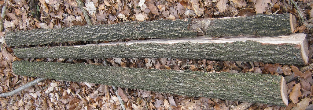

Hast mir eine mir 210cm länge?
Dann würde ich bei dir eine verbasteln
Lg Tom Tom
Lg Tom Tom
Re: Traubeneiche Experiment
180 Länge.
Davon hab ich noch zwei. Und hatte gehofft die währen lang genug.
Die Idee dich dazu zu motivieren einen Kriegsbogen draus zu bauen, hatte ich nämlich auch schon.
Werd morgen eine mit 210 besorgen. Die muss dann Schnelltrocknung aushalten.

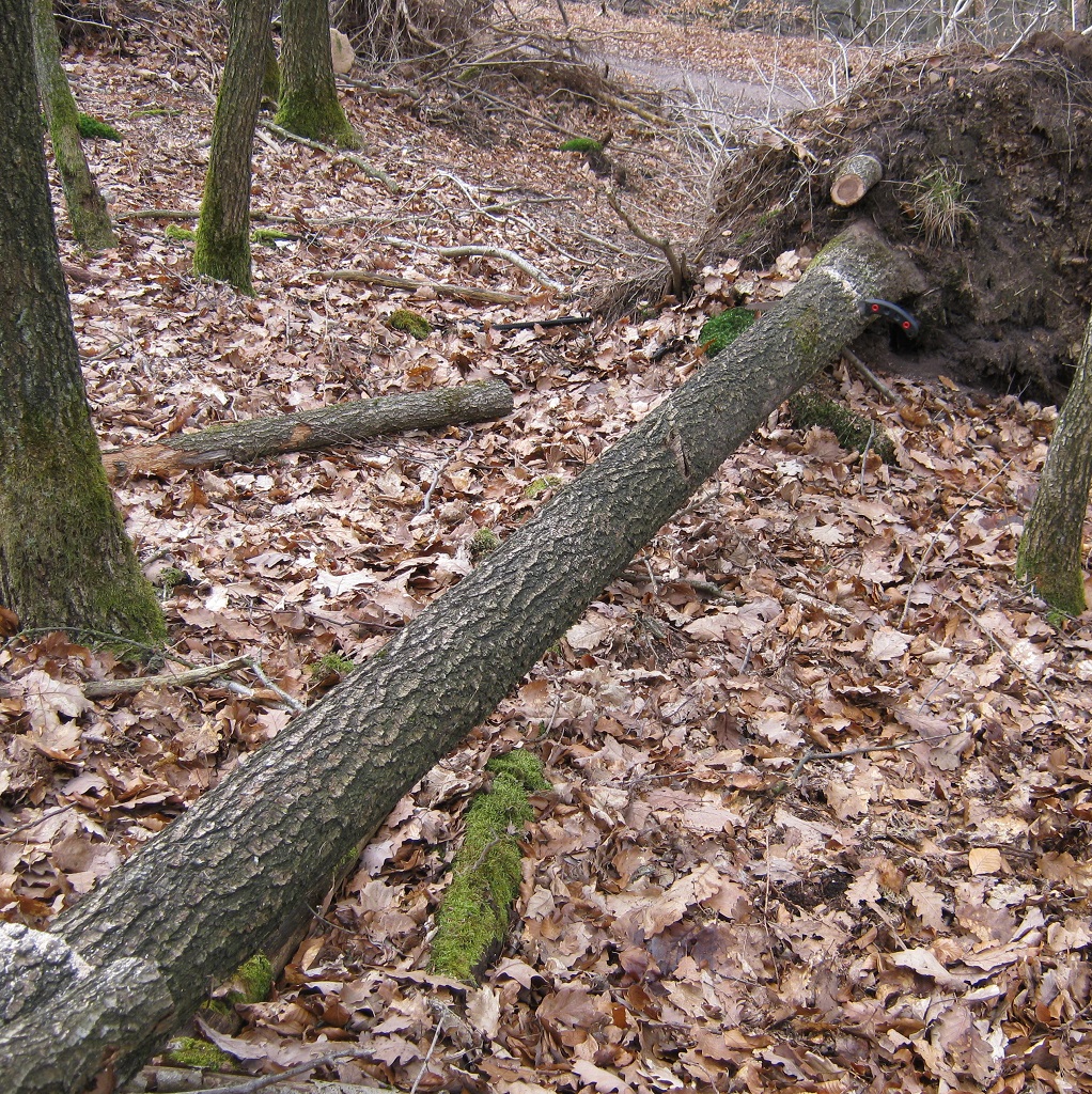

Auf 40*35 sollte passen
Du sollst den Baum umschneiden net umdrücken^^
Lg Tom Tom
