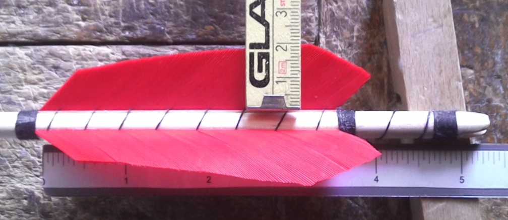

Thema Federhöhe! Ich habe mir ne Schablone zum Feder schneiden gemacht und mich bei den Abmessungen an irgendeiner Feder die ich bemaßt im Netz gefunden hab orientiert.
4" lang und 2cm hoch. Die Höhe kommt mir sehr viel vor und ich werde mir eine Schablone mit geringerer höhe schneiden.
Anasazi schreibt "recht flache Form"?
Ich habe an 1,5cm gedacht. Kommt das hin oder sollte es noch weniger sein?

Deine Feder ist zu hoch. Um Geschwindigkeit zu behalten muss eine Feder möglichst flach geschnitten sein. Auch spitz auslaufende Fahnen neigen zum Flattern. Auch das bremst einen Pfeil stark ab.
Allgemein gelten "Saubuckel" als die Feder mit dem kleinsten Luftwiderstand.
Meine Feden sehen etwa so aus, die sind nur ca 12 bis 14mm hoch. Das reicht vollkommen wenn der Pfeil gut zum Bogen passt. Grössere Federn stabilisieren den Pfeil früher nach dem Abschuss. Die eignen sich vor allem für kürzere Distanzen. Grössere Federn stabilisieren auch Ablassfehler oder einen etwas zu weichen Spinewert. Eine fehlerhaft montierte Feder wirkt sich, je grösser sie ist, um so mehr auf einen unsauberen Pfeilflug aus. (Man beobachtet oft ein mit dem Heck kreisenden Pfeil im Flug)

ich mache meine Federn nie höher als 12mm (vom Federkiel gemessen).

Also wenn ich Senf werfen darf....2 cm und 7" lang....bei allem was ich bau. Ist mein maß.und geschnitten mit der Form "Tudor".Also in etwa wie die altenglischen Kriegspfeile. Nur angewickelt vorne.
Ich kann mich mit weniger nicht anfreunden.Eher länger.
Vorschlag:nehmen dir ein beispiel an der Mig 21....dreieckig.versuch mal einen.....
Gruß Fitzgerald
Gruß Fitzgerald
