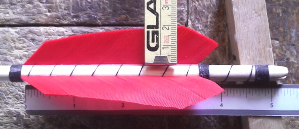

Fitzgerald
Re: Reichweite von Holzpfeilen erhöhen
Beitrag von Fitzgerald »
Also wenn ich Senf werfen darf....2 cm und 7" lang....bei allem was ich bau. Ist mein maß.und geschnitten mit der Form "Tudor".Also in etwa wie die altenglischen Kriegspfeile. Nur angewickelt vorne.
Ich kann mich mit weniger nicht anfreunden.Eher länger.
Vorschlag:nehmen dir ein beispiel an der Mig 21....dreieckig.versuch mal einen.....
Gruß Fitzgerald

Fitzgerald
Unter anderem so vielleicht????
