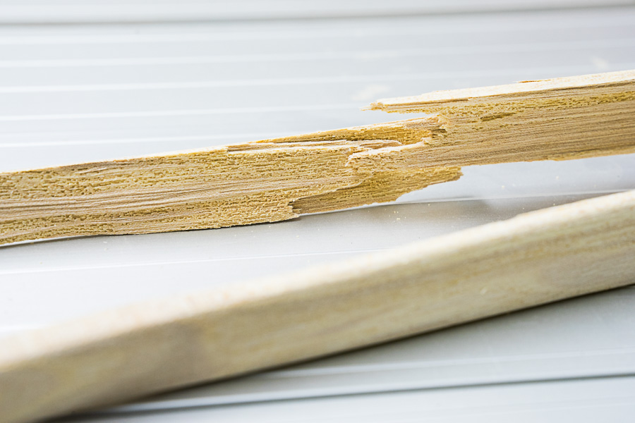

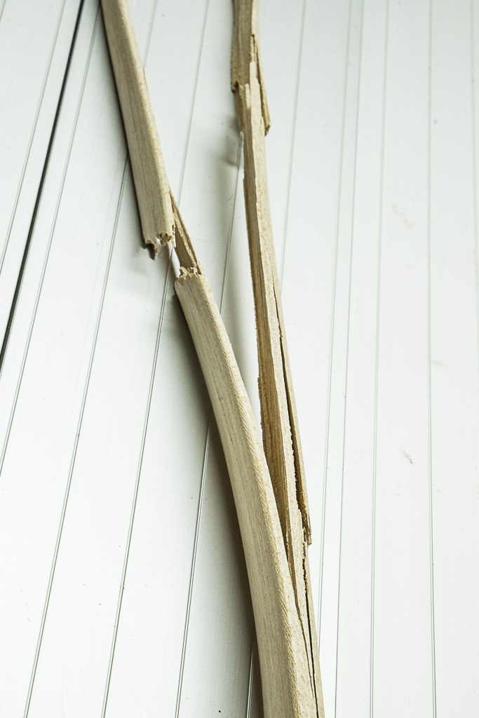

Re: Bröseliges Ulmenholz und Bilder
Hallo Zusammen,
jetzt hab ichs doch schon früher geschafft ein paar Bilder zu liefern. Zuerst aber entschuldigt bitte das falsche Unterforum.
Übrigens müssen wir nicht über den mir anhaftenden Dilettantismus diskutieren. Der ist wirklich gut entwickelt. Aber ich hoffe trotzdem auf ein Wunder.
Abgesehen davon hätte ich neben der Ulme auch noch mehr, sehr exklusives, Brennholz zu verschenken
Eines steht fest, ich bleib dran! Danke an Alle!
Das sieht echt nicht gesund aus das Holz.
Irgendwie aber auch etwas sehr trocken... Oder täuscht das?
Wo hast das denn gelagert?
Definitiv Pilzbefall durch Splintholz Käfer
- Benedikt
- Beiträge: 3169
- Hat gedankt: 3 Mal
- Hat Dank erhalten: 98 Mal
+1.
Sieht genau aus wie meiner damals, da lags auch sn dem blöden Pilz, den der Käfer mit sich schleppt.
