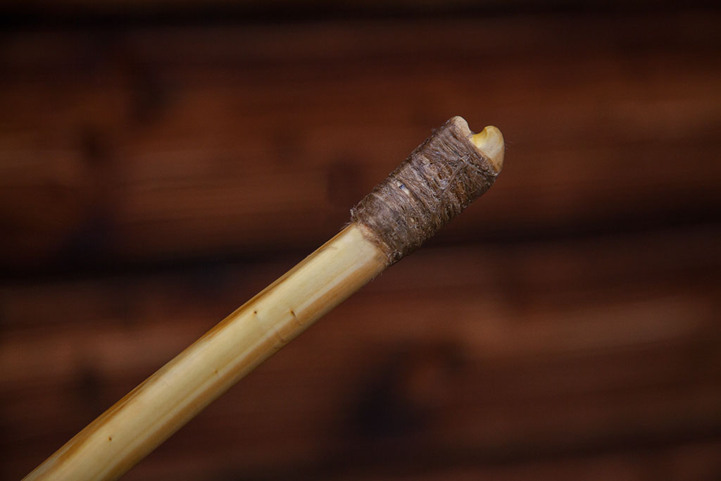

Ich habe schon zum Saplingbow einen dünnen Sanddorn versuchen wollen, ist sich aber damals nicht ausgegangen.
Die Idee lebte aber weiter, ich wollte einfach wissen, ob aus einem jungen, dünnen Sanddorn auch was brauchbares möglich ist.
Der Sapling für diesen Bogen war nur 2,5 cm dick, und genau diese Stärke hat er jetzt auch noch im Griffbereich. Da kam nur die Rinde herunter.

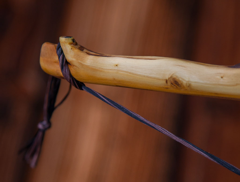

Die untere Nocke hat so die Natur selbst geschaffen, und oben wollte ich etwas dazu passendes machen. Ein Keil aus Spindelholz mit Hanf umwickelt und mit Hautleim fixiert.

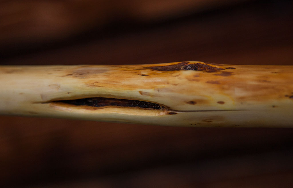

Die Wunde im Griffbereich ist beim Trocknen etwas eingerissen, habe ich dann mit uhu300 stabilisiert.
Der Bogen hat ziemlich Set entwickelt, das führe ich auf das Fehlen von hartem Kernholz bei diesem dünnen Stecken zurück.
Er wirft recht flott, ein Test am Chrono steht noch aus
Hoffe das urige Teil gefällt, Lg Schleicher
