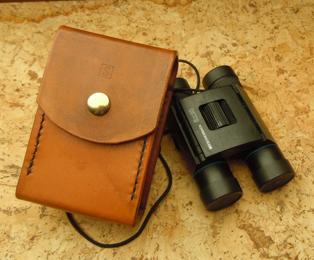

Beitrag von Holzbieger »
Hallo
ich will mal meine erste Nichtmesserscheidelederarbeit zeigen.
Mein kleines Fernglas brauchte eine neue Behausung.
Kunst"leder" und ziemlich abgegriffen
Also frisch ans Werk, Leder und Werkzeuge hervorgeholt und angefangen. Heraus gekommen ist eine einfache schlichte Gürteltasche.
Nichts für die Outdoorfreaks die auf jedes Milligram achten. Die neue Tasche is 4-mal so schwer wie die alte aber ich bin ja kein Extremwanderer.
Innen sieht man noch die Markierungslinien, stört mich aber nicht, ich sehe die ja nicht so oft.
Ich wollte die Tasche Natur lassen, das hat meiner Frau habe nicht so gefallen also habe ich die Tasche "antik" eingefärbt. Ist jetzt nicht so gleichmäßig wie wenn ich vorher gefärbt hätte. Es hat jetzt halt Charakter.
Ich hoffe die Tasche gefällt, Kritik und Anregungen wie immer willkommen.
Danke fürs Schauen

tigama
Beiträge: 491
Beitrag von tigama »
saubere arbeit ...
gerade das schlichte ohne brimborium ist das schwerste, weil
man da nicht durch punzierung abzulenkenken vermag und man
jedweden fehler sofort sieht ....
ein foto von der seite fehlt mir noch ...

Hallo Roland,
wie ich sehe hast du mit einer Schwertahle vorgestochen. Gefällt mir gut diese Schlichtheit. Welches Garn nimmst du zum Nähen?

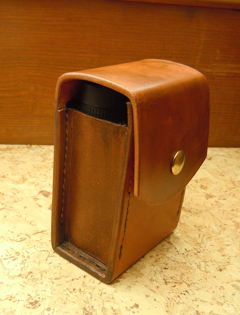

@ Tigama
Bild von der Seite hinzugefügt.
Fehlerfrei ist die Tasche mit Sicherheit nicht.
@ Inge
Ich habe mal eine Messerscheide gemacht bei der ich vorgebohrt habe und das sieht einfach besuch.... aus.
Über das Garn kann ich Dir nicht viel sagen. Es ist ein schwarzes, geflochtenes und gewachstes Kunststoffgarn. Dicke 0,8 mm. Gewicht, weiss ich nicht, Hersteller auch nicht. Ich hab das Garn vor zwei Jahren auf der jährlichen Ausstellung der Deutschen Messermachergilde gekauft.
Ich habe aber auch einige Leinengarne in meinem Sortiment.
Roland
- Ancora Imparo

Beiträge: 491
Holzbieger hat geschrieben:@ Tigama
Roland
lieber roland, du bist sehr selbstkritisch ...
ich sehe sauber polierte kanten ...
ich sehe eine tolle vintage färbung ...
ich sehe eine schöne naht ...
ich sehe einen sauber gesetzten druckknopf ...
und im übrigen darf man die handarbeit sehen !
