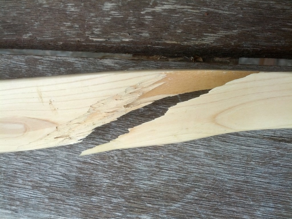

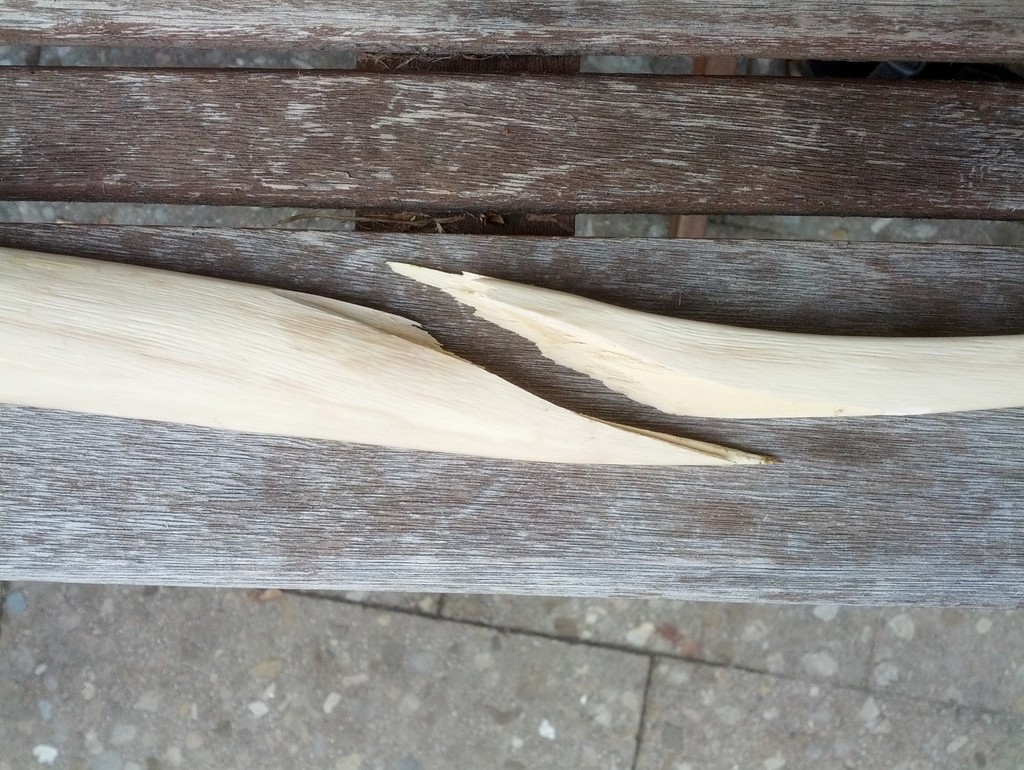

Heute wollte ich nochmal einige Weitschussversuche mit dem Bogen machen, und beim Aufwärmen ist er leider gebrochen, und zwar nicht am oberen Wurfarm mit dem Ast, sondern am unteren um den ich mir eigentlich nicht so viele Sorgen gemacht hatte.
Rücken
Rücken
Bauch
Bauch
So großen Drehwuchs kann man bei diesen Biegeradien wohl doch nicht ignorieren...
Den großen Stave werde ich mit gerundetem Bauch bauen, in der Hoffnung damit den Rücken etwas zu entlasten.

Vielleicht sogar besser noch tapern. Also den Bauch schmäler als den Rücken. Dann bekommt der Rücken nicht soviel Kraft ab.

Hey Grünschnabel, bei dem Faserverlauf muss der Bogen brechen. Ich denke, dass da sogar eine Hasel bricht.

Hallo Neumi,
interessanterweise ist er erst nach ca. 400 Schuss gebrochen. Hier hätte wohl ein Backing nicht geschadet. Wo bekommt man denn brauchbare Hanf- oder Flachsfasern her? Der Installationshanf, den ich auf den kleinen Ast geklebt habe war nicht sonderlich vertrauenserweckend.
Oder ich hoffe einfach, das ich den Fliederstave von Osboan aus dem Saplingtunier ergatterte, der schaut weniger verdreht aus. ::) Fliederholz gefällt mir einfach besser als Hasel oder Ahorn.
