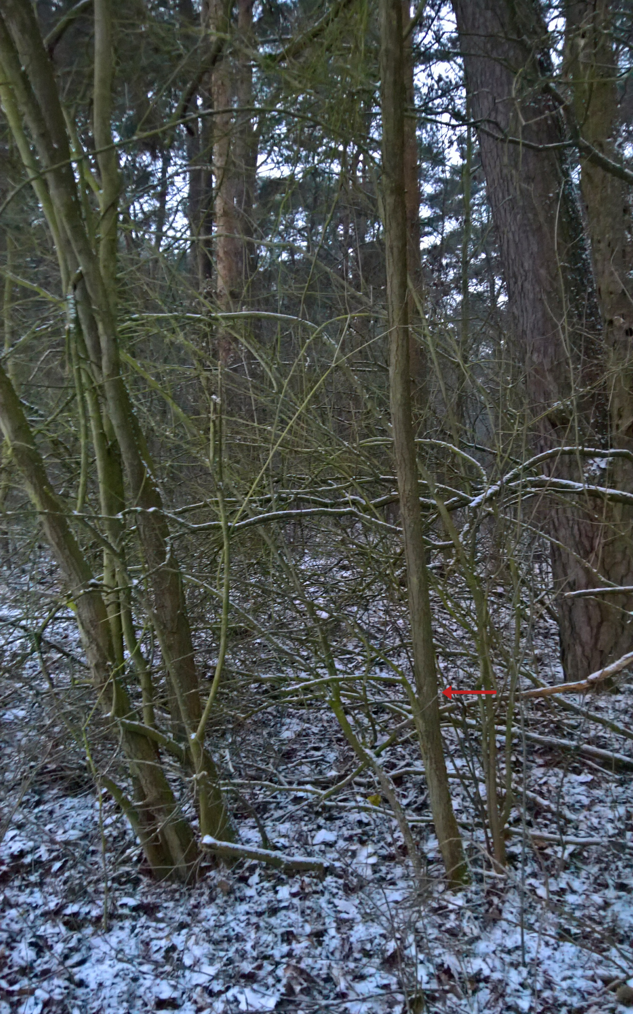

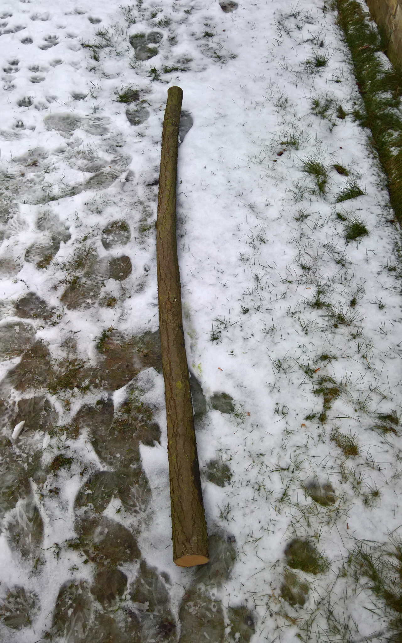

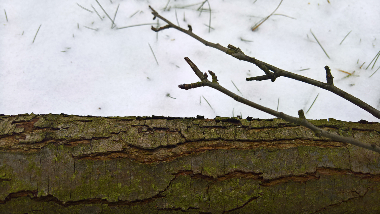

Nachdem im Herbst das Gebüsch davor entfernt wurde, ist mir ein schönes Wildapfel-Stämmchen aufgefallen.
Gefällt am So. vor 9 Tagen - größere Ansicht
Rinde und Knospen Details - größere Ansicht

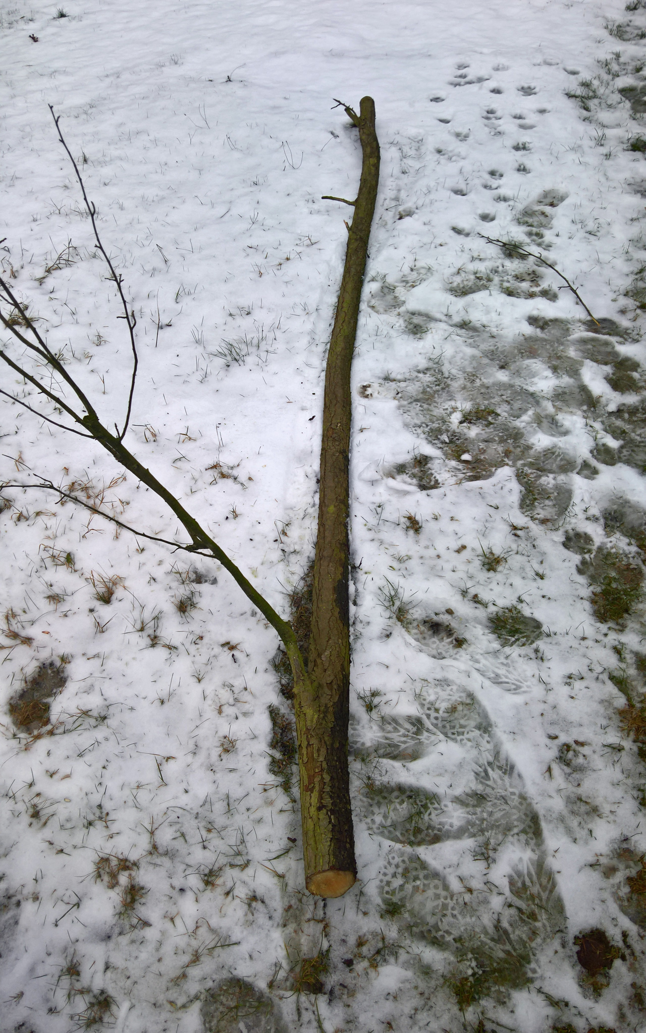

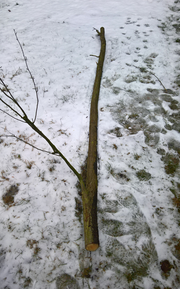

Noch ca. 2,50m lang - größere Ansicht

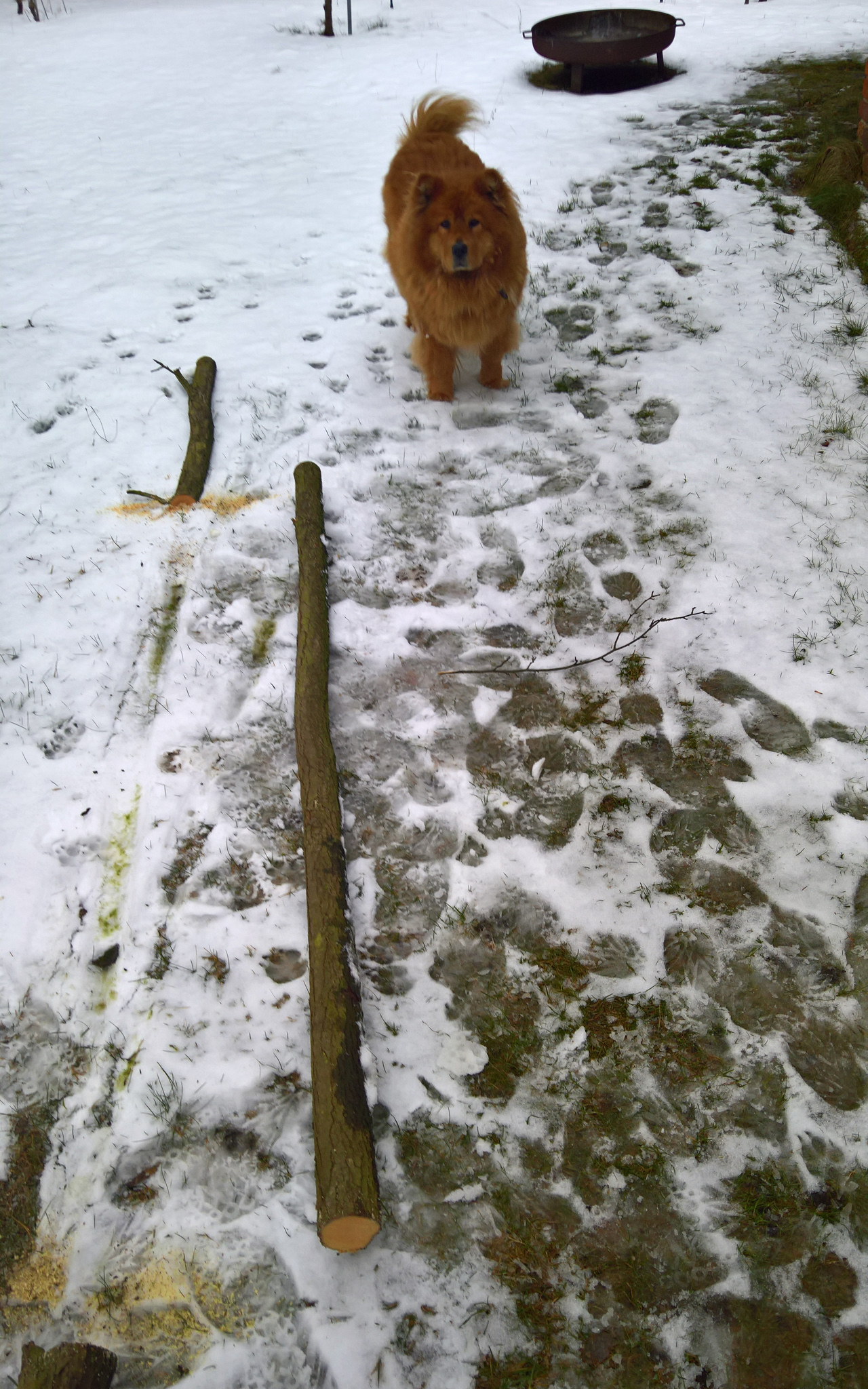

Auf 1,85m abgelängt, da guckt der Hund - größere Ansicht

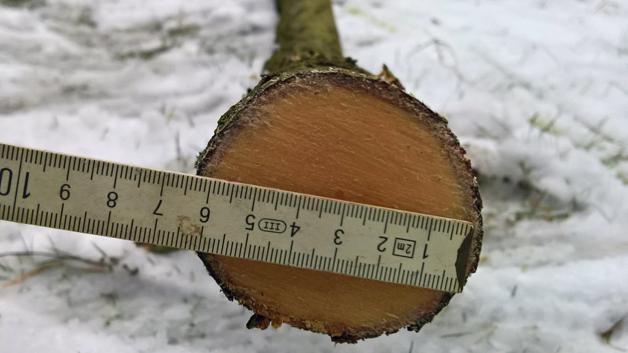

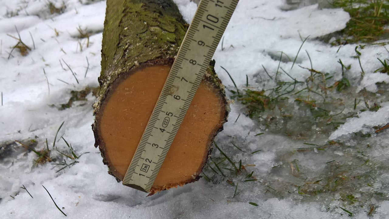

Durchmesser oben 6,5 cm - größere Ansicht
Durchmesser unten 7,5 cm - größere Ansicht

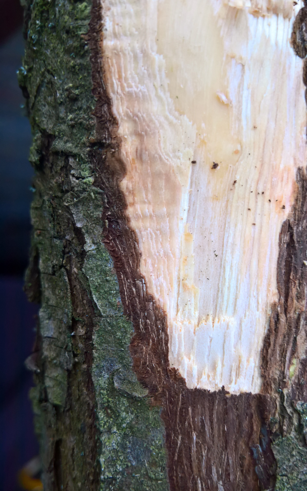

Beim entrinden, Rinde und Bastschichten Details - größere Ansicht

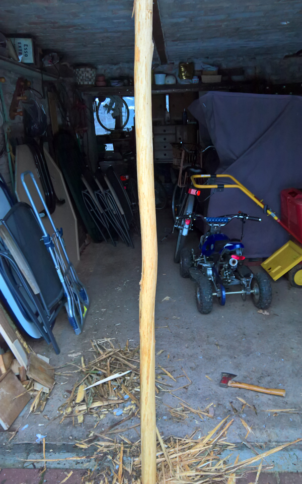

Entrinden mit Swiss-Knife ging gut, getrocknet wärs sicher Horror wegen der ganzen Schichten - größere Ansicht

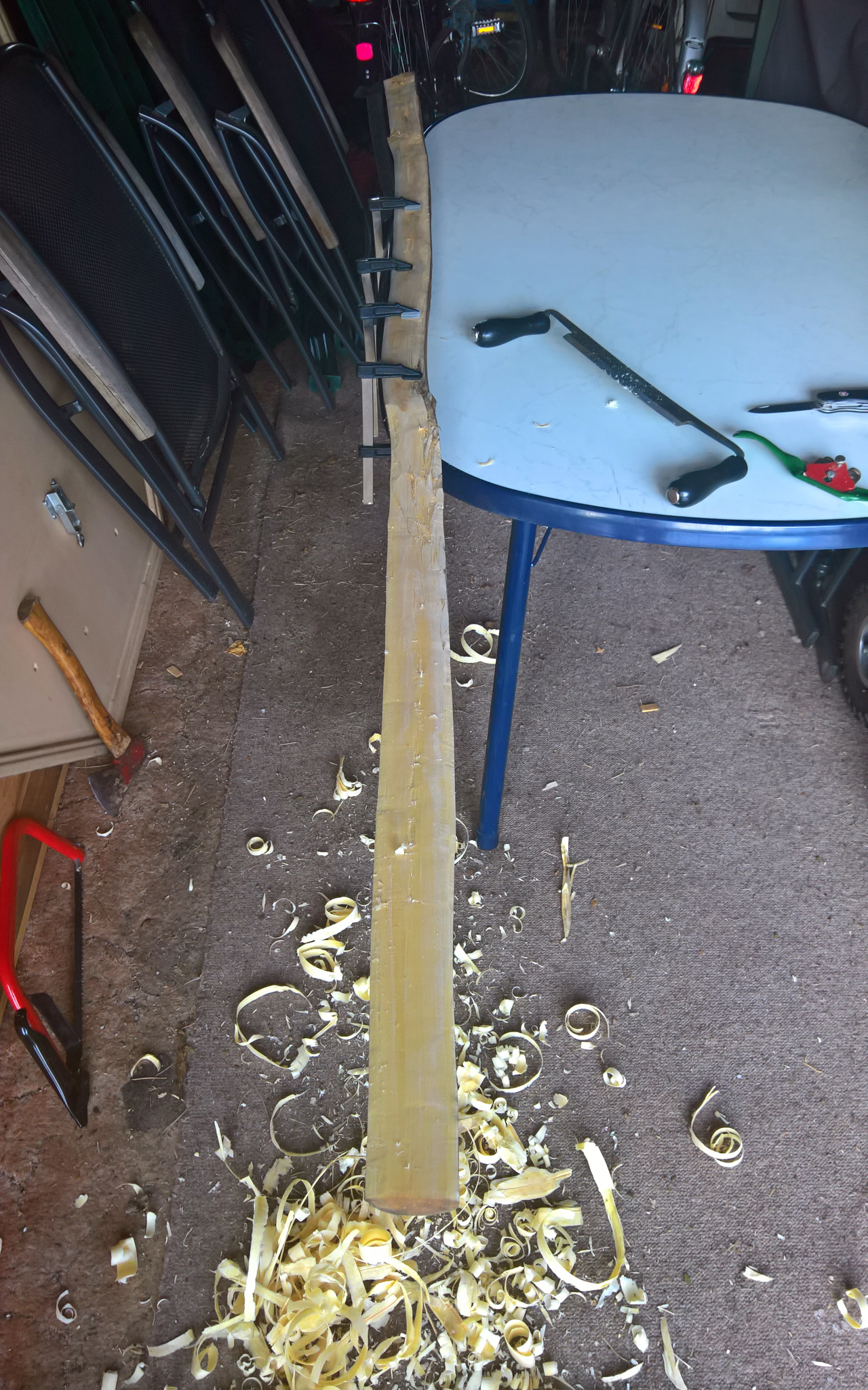

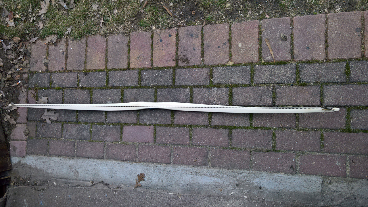

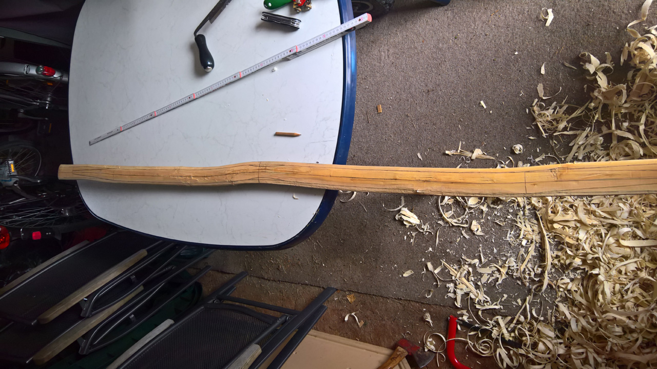

Runtergearbeitet mit Beil u. Ziehmesser, spalten wollte ich nicht wegen leichtem Drehwuchs - größere Ansicht

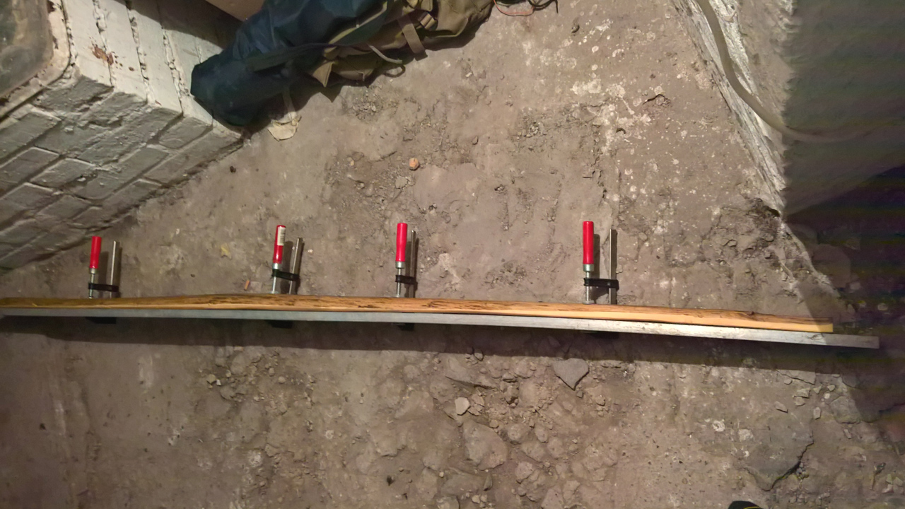

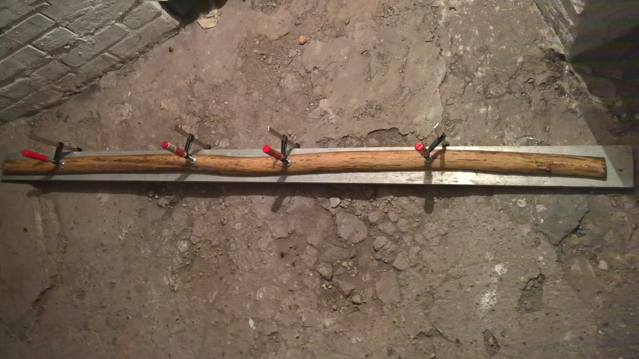

Aufgespannt, schlängelt etwas. Im Griff wird es Richtung Center gehen - größere Ansicht
Jetzt im Keller bei ca. 15° erstmal Gewicht verlieren - größere Ansicht
Die erste Woche war er zum bearbeiten draußen im Schuppen bei um 0°
Seit gestern im Keller, jetzt immer schön wiegen und begutachten auf Risse etc.

@Neumi Drehwuchs hält sich in Grenzen vllt. 30° über die gesamte Länge, wobei das meiste davon in der unteren Hälfte.
Beim Entrindet-Bild kann man etwas erkennen, dass er sich auf der unteren Hälfte leicht dreht

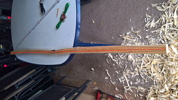

Die Bogenkontur dem Holz folgend angezeichnet - größere Ansicht
Bogenbreite auf 4cm herausgearbeitet, nur schonmal leicht den Griff angedeutet- größere Ansicht

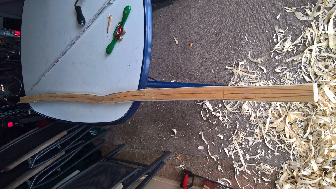

Bogenarme etwas schmaler zu sehen auch der leichte Drehwuchs - größere Ansicht

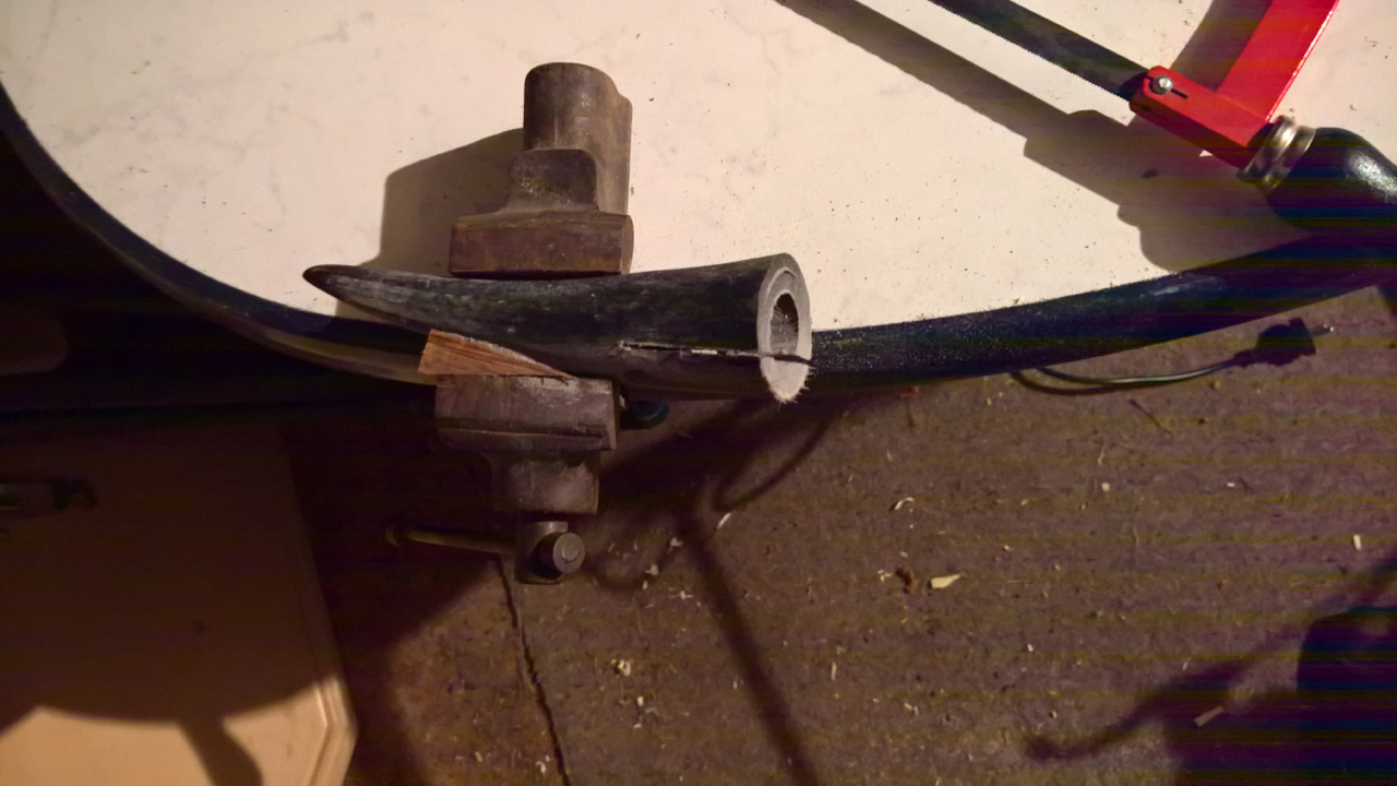

Die soll aus Horn werden.

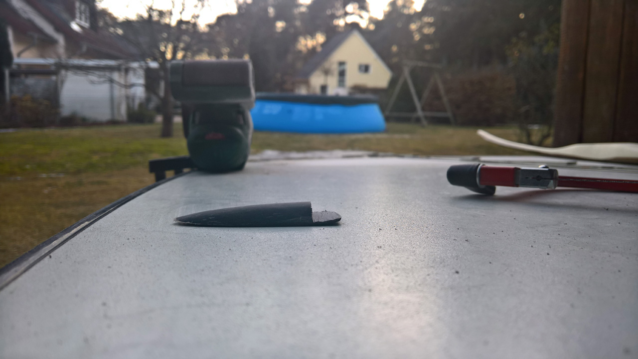

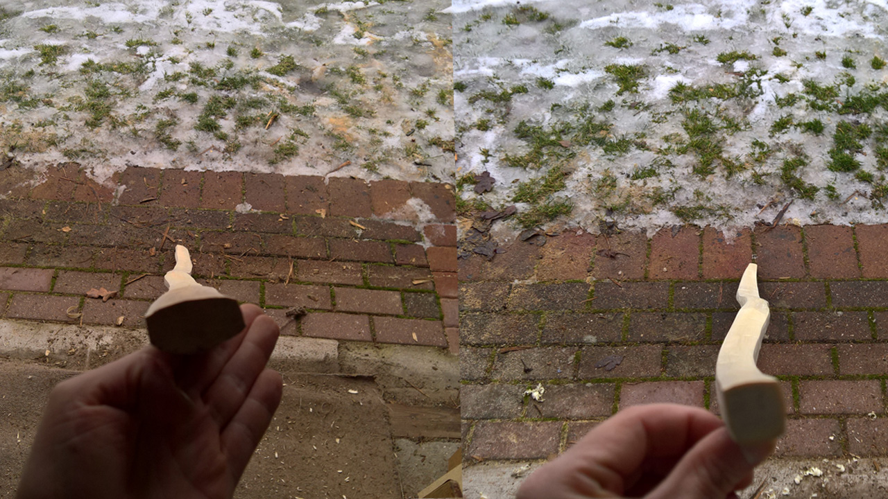

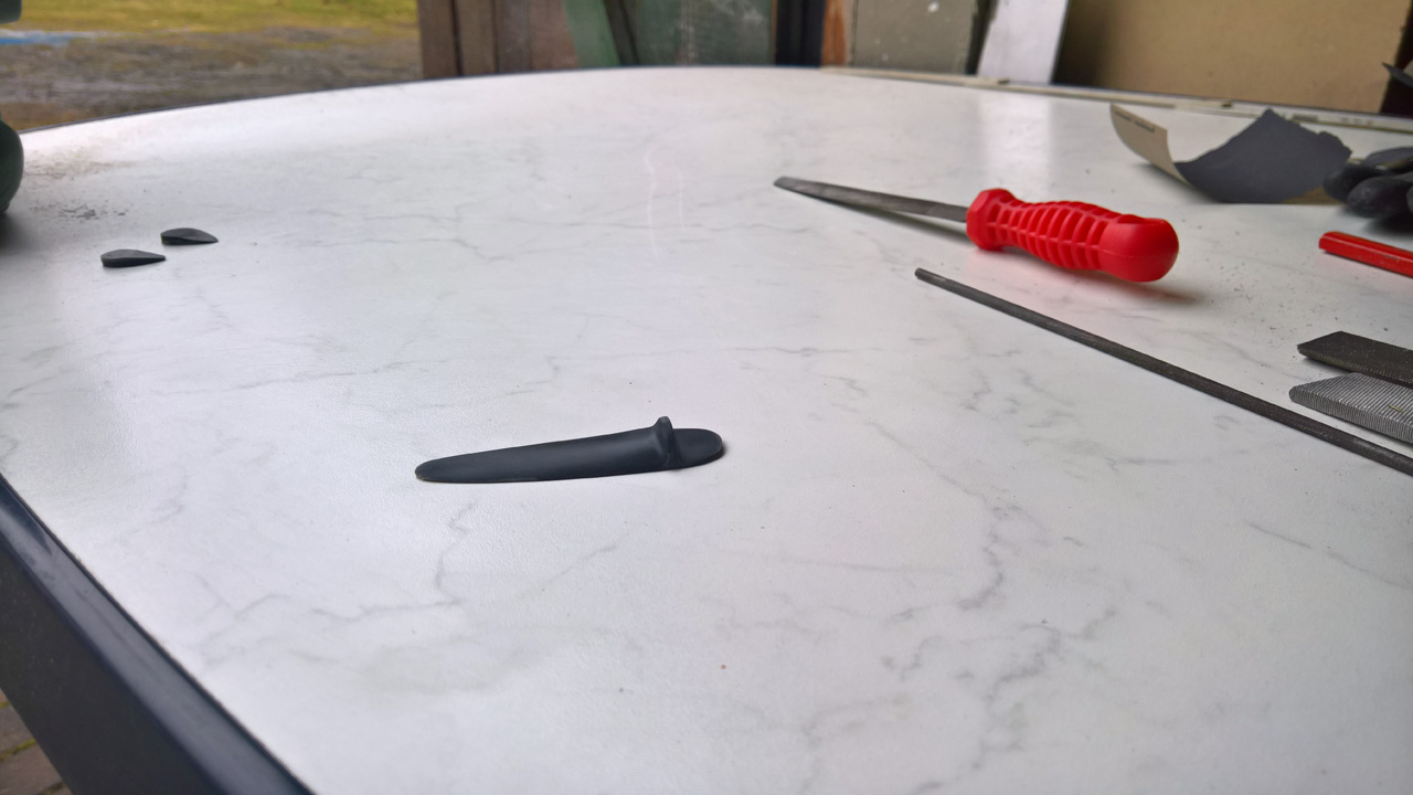

Auflage aus dem Horn gesägt - größere Ansicht
Wird eine Auflage mit Arrowpass und teils Griff - größere Ansicht
Die ausgesägte Form - größere Ansicht

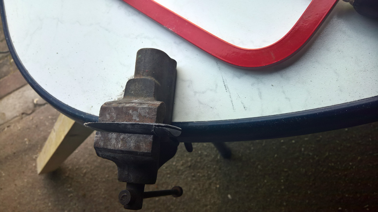

Die Form mit Bandschleifer und Feilen weiter ausgearbeitet und Tips vorbereitet - größere Ansicht

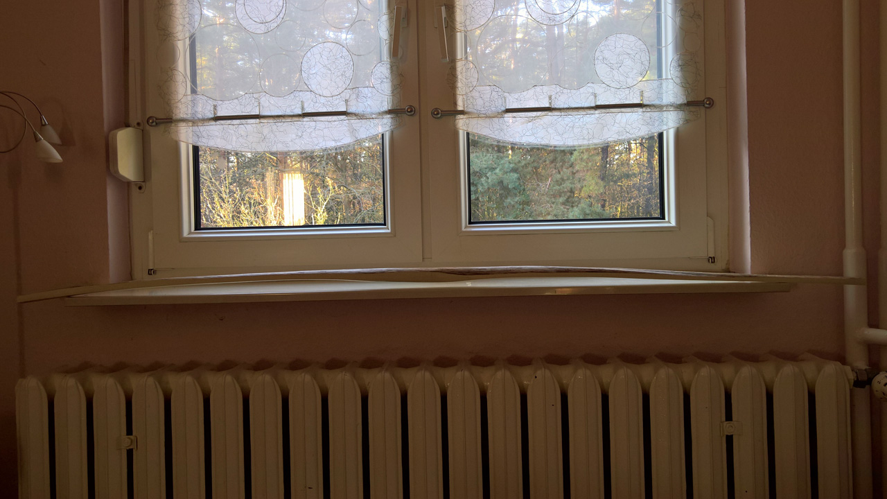

Nach noch einmal 5 Tagen bei 20Grad hab ich den Bogen dann runtergearbeitet bis zum ersten Boden-Tiller. Dann kam er zum weiteren Trocknen über den Heizkörper, wo er dann ab dem 4ten Tag nichts messbares mehr an Gewicht verloren hat. Also kleiner 5 Gramm(Küchenwaage)
Auf dem Fensterbrett über dem Heizkörper - größere Ansicht

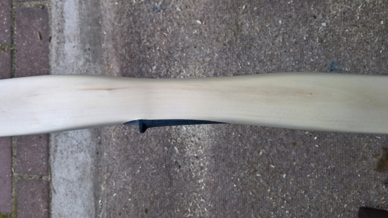

Dann ging es an den Griff anpassen und aufsetzen - größere Ansicht

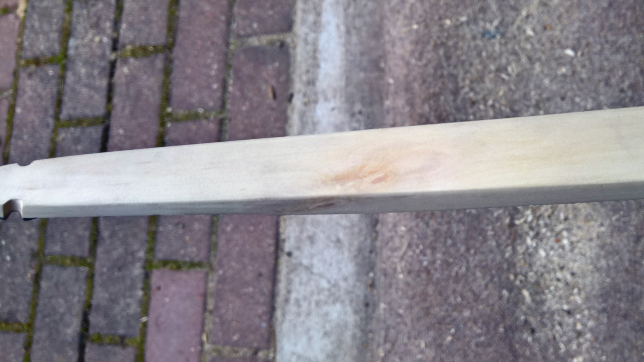

Ein Ast im unteren Wurfarm hab ich minimal steifer gelassen- größere Ansicht

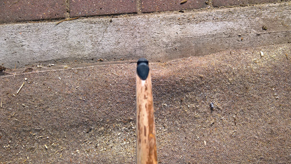

Oberer Tip vor dem Finnish und noch mit unangeschliffenem Rücken- größere Ansicht

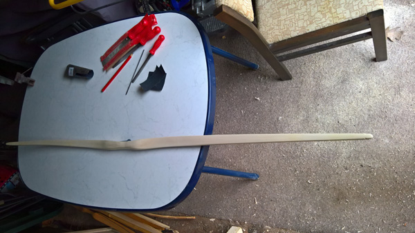

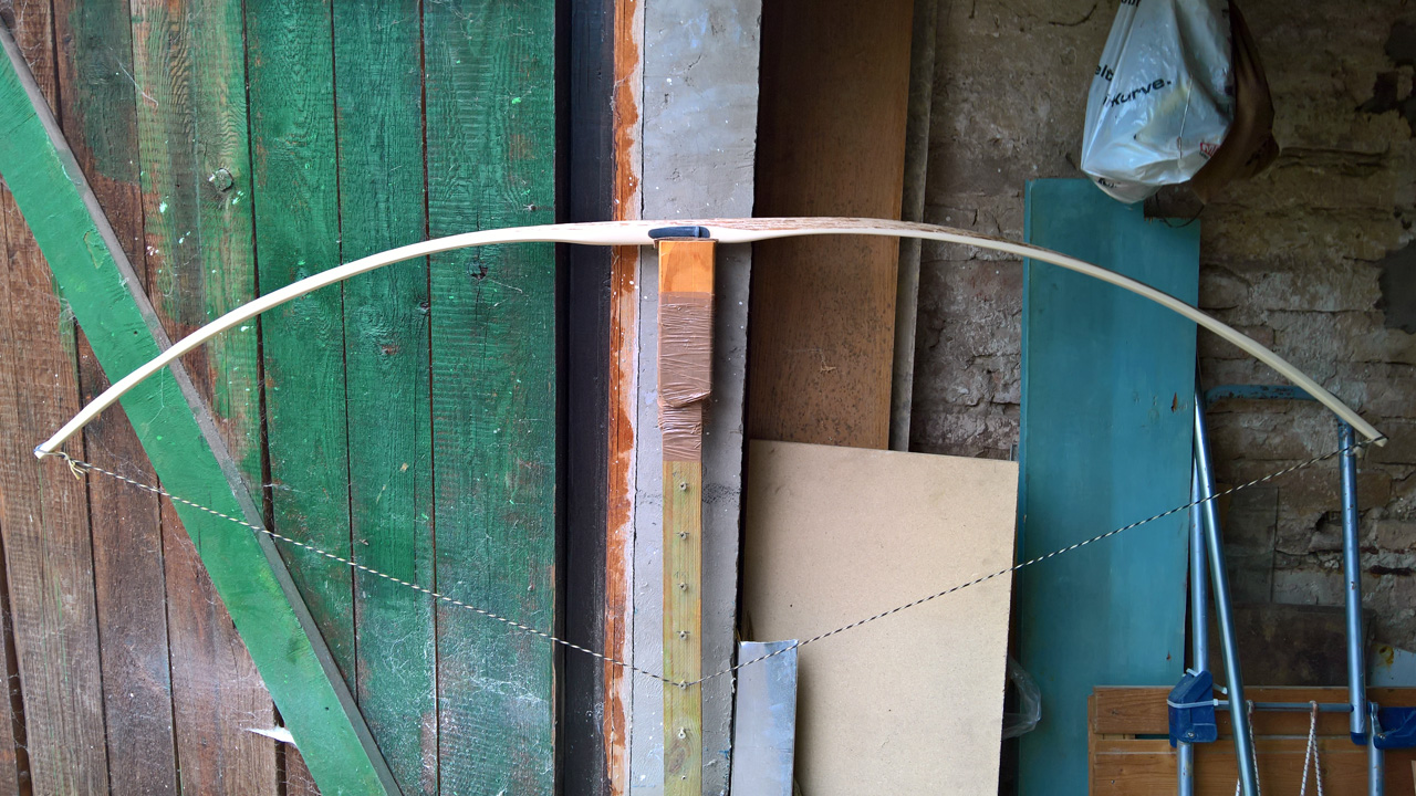

Ich habe den Bogen lange im Bodentiller gehabt und dann gleich auf 1/2 Standhöhe gebracht weil ich wegen der Sehenlage besorgt war.
Bogen abgespannt und auf etwas mehr aus halber Standhöhe- größere Ansicht
Die Sehnenlage so wie angedacht - größere Ansicht
Erstes Tillerbild noch aus dem Bodentiller - größere Ansicht

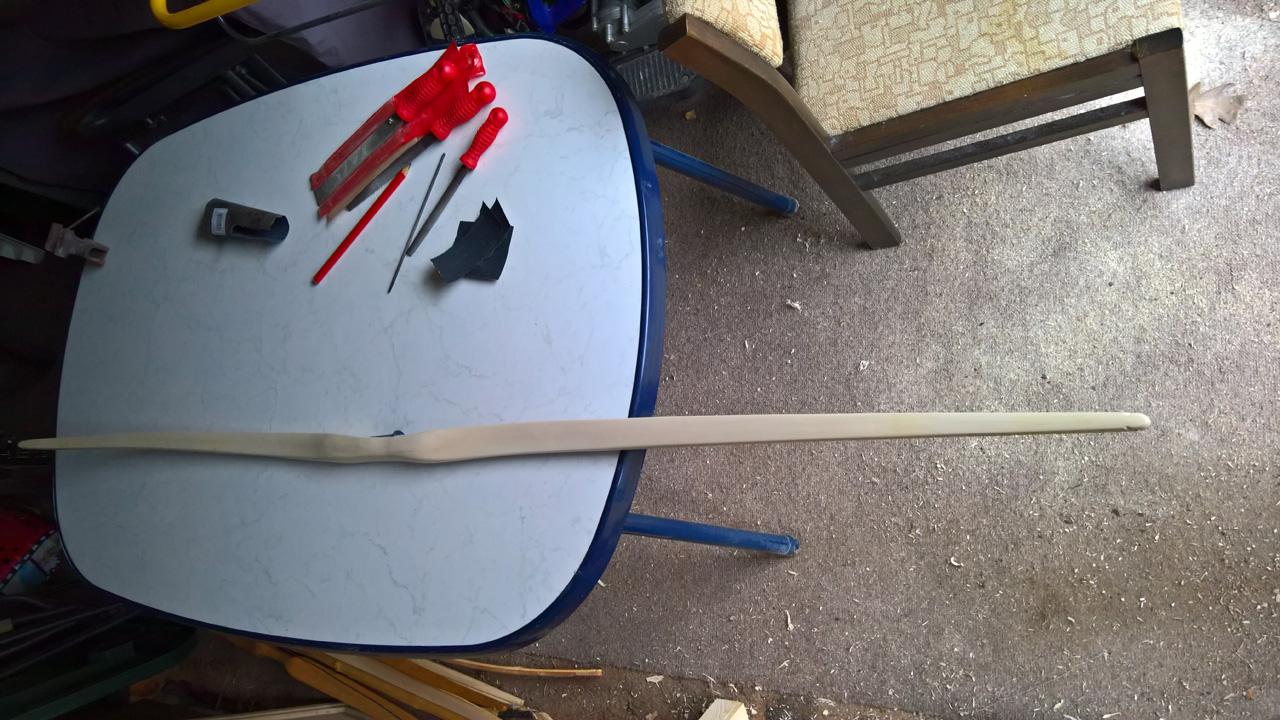

Draufsicht auf den Bogenbauch - größere Ansicht

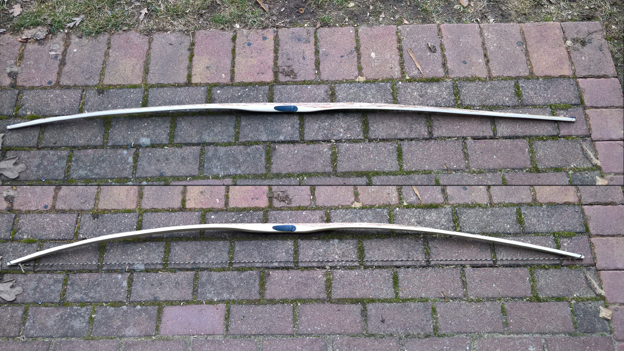

Hab den heute erst fertig getillert und ein Finnish verpasst und jetzt kann ich die Fotos für den Prasi-Thread nur noch drinnen machen, weil ich doch spät dran bin :(
