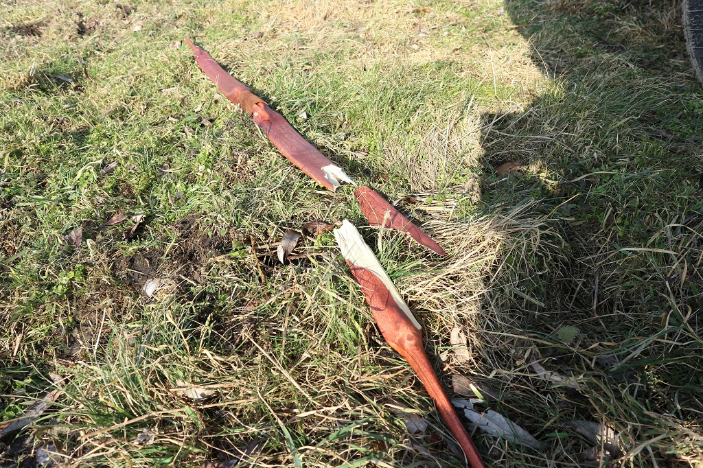

Gebrochen ist denke ich mal zuerst die untere Nadel.
Der daraus resulierende Lehrschuss hat dann den Wurfarm zerfetzt.
Über die Frage:
ob die Nadel durch leichtes seitliches Verziehen gebrochen ist (mein Tip)
oder die Verklebung vom Overlay mangelhaft war
oder sie einfach generell zu dünn für die 60# war
darf spekuliert werden.
Ergebnis ist aber... Bogen putt...
Eventuell hänge ich mir die Bruchstücke ala Narsil an die Wand ;D
Schön isser ja trotzdem noch...
Die Präsi vom überlebendem Langbogen kommt dann heute Nachmittag oder abend irgendwann...
irgendwas is ja immer

@ Grombard: Mein tief empfundenes Beileid, war echt ein schöner Bogen.
...aber wenigstens bin ich jetzt nicht mehr der Einzige ;)
@Schnabelkanne: ist das ein Holler, den es Dir da vor deinen Augen zerreisst?
Beiträge: 6704
Hat Dank erhalten: 174 Mal
Re: Saplingbow 9 Grombard, Weißdorn - Elb , Holler - Elb/Möl
Der Einzige was? Moellevernichter? ;D
@Grombart: Schad um den schoenen Bogen. Sieht mir iwie so aus, als waer die Nadel seitlich abgerissen und dann haett's das Overlay runtergesprengt.
Zuletzt geändert von fatz am 14.02.2017, 14:45, insgesamt 1-mal geändert.

@Bowster war ein kurzer Weissdorn mit Leinenbacking bei 29" Auszug war Schluss.

Vor allem hatte ich damit bestimmt schon 100 Pfeile geschossen.
Ich glaube so schnell bau ich keinen Mölle mehr.
Aktueller Punktestand...
Mölle 3 : Grombard 0.5
Die Hasel funzt nach wie vor super, hat aber halt leider Knitter.

Wie lange hast du den Bogen gehalten zum Photo machen?
Schöner Bogen schade drum :-[
Grombard
Beiträge: 2051
Hat Dank erhalten: 7 Mal
Beitrag von Grombard »
Gar nicht.
Ist beim Ausziehen gebrochen.
Kamera piept so, dass man das ganz gut timen kann.
Der hat beim Schießen aber schon mehrmals ein paar Sekunden Vollauszug gehalten.
Man versucht ja auch beim Einschießen vernünftig zu ankern.

Grombard hat geschrieben:Vor allem hatte ich damit bestimmt schon 100 Pfeile geschossen.
I
Würde ich mir gut überlegen, ich habe einige Möllchen die prächtig funktionieren.

Mal sehen.
Auf jeden Fall keinen mehr mit 60#.
Die Nadeln haben sich sehr leicht seitlich bewegen lassen... Ich denke die waren für Holler einfach zu dünn.
Die von meiner Hasel sind bei ähnlichen Dimensionen deutlich verwindungssteifer.
Beiträge: 3682
Hat gedankt: 7 Mal
Das ist ja interessant, die Hasel, die ich bisher in den Händen hatte, waren allesamt deutlich weniger hart bzw. steif, als die Holler, mit denen ich bisher das Vergnügen hatte.
