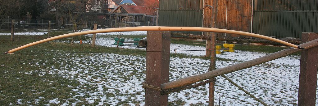

Ein Bogen aus einer Garteneibe in meinem Dorf gemacht, die einfach happy ist, dass sie nicht als Brennholz unter irgend einem Balkon verschimmelt und Pfeile in der Gegend rumwerfen kann.
Das Holz selbst ist nicht fein. Es gibt vom selben Baum einen stave mit 0,5 cm dicken Ringen. Sie hatte es sehr gut.
Etwas deflex auf dem oberen WA, aber insgesamt hat das Holz null Fehlerstellen. Ich habe es mir aus Billigkeitsgründen erspart Splint abzuarbeiten, daher ist der Rücken direkt unter der Rinde.
Ich wollte anfangs mehr Pfunde herausholen, aber der Deflex hat mich verwirrt und zum Schluss ist der Bogen genauso geworden, dass er mir gut tut ;)
Wahrscheinlich hats dem Holz auch gut getan und der Bogen lebt etwas länger als mit 100+lb.
Daten:
NTN: 195cm
Griffbereich: Breite 3,8cm/Dicke 3cm

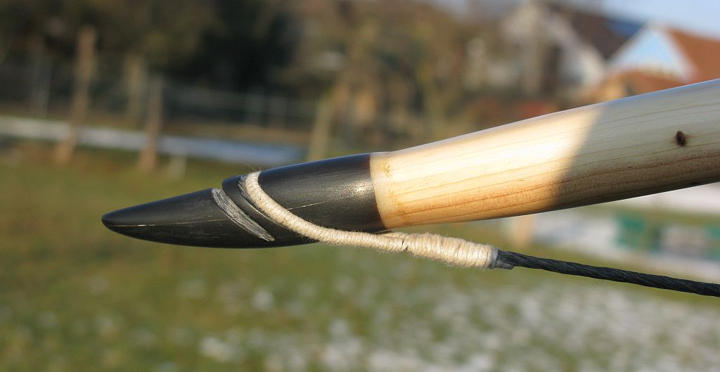

Nocken: 15x15 mm (Wasserbüffel)
Finish: Leinölfirnis
Standhöhe 6"
Auszug 30"
Set: 1", eigentlich 2,2cm und stringfollow 0,5" direkt nach dem Abspannen
Der Bogen hat 780g Gewicht.

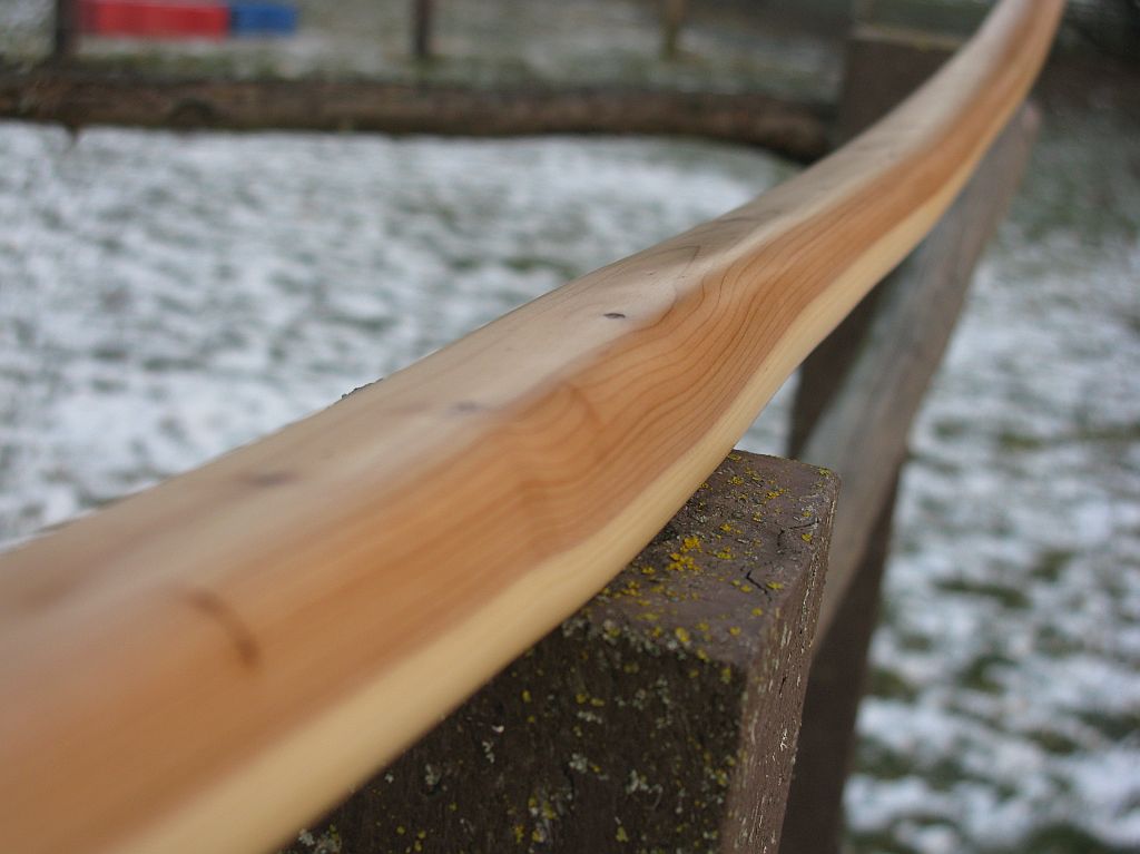

HIer sieht man gut die Ringe

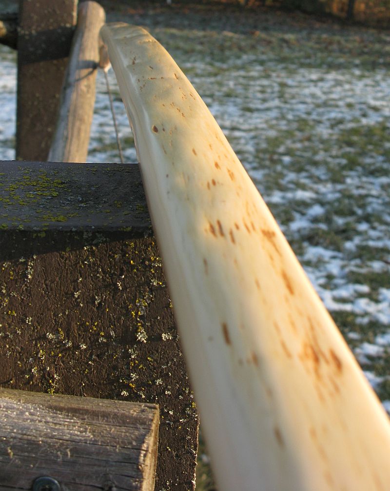

Rücken poliert
Rücken poliert

obere Nock
obere Nock
untere Nock
untere Nock

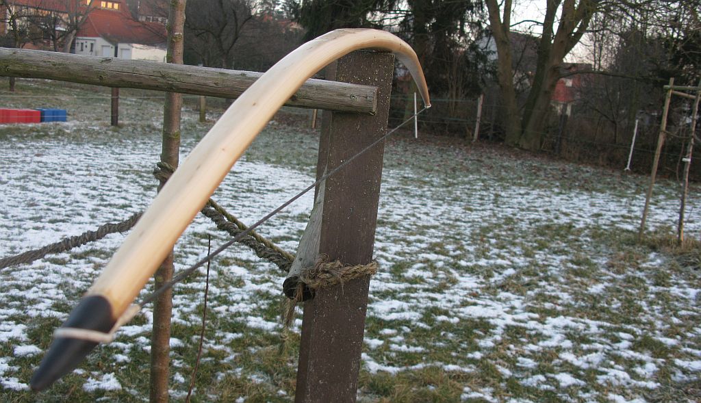

fulldraw ... Hallo Nachbar ;-)

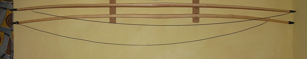

Die Pflaume hatte viel mehr Reflex und die Eibe hatte sogar einen Deflex. <br />Der Set ist also bei vergleichbarem Zuggewicht bei Pflaumenholz höher
Wieder was gelernt ...

Tach, schöner Bogen - gefällt mir. Warum hast Du den Bauch so flach gemacht? Ich hab mittlerweile den Eindruck, dass sich diese Bogen mit flachem Bauch viel härter ziehen, als Bogen mit rundem Bauch (zumindest bei den paar warbows, die ich bis jetzt in der Hand hatte).

Tja flach habe ich den Bauch beim Tillern gemacht und dann habe ich ihn einfach so gelassen.
Bequemlichkeit.
